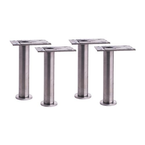

http://www.ikea.com/se/sv/catalog/products/10267895/
Jag tänkte köpa 16cm och kapa ner till lagom höjd, de korta de har klarar 8 till 9 cm och det blir för lågt för mig. Foten nertill är i plast med en metallbricka på, är bara att dra loss från röret.
Så är det någon som har några tips om hur det är enklast att kapa dem ett antal cm?
mina ideer är ritsa med ett skjutmått och köra med en kapskiva för stål en bit ifrån och sedan slipa med en navrondell tror jag har nåt stativ för en liten vinkelslip som kanske kan funka, annars tips om nåt bättre stativ?

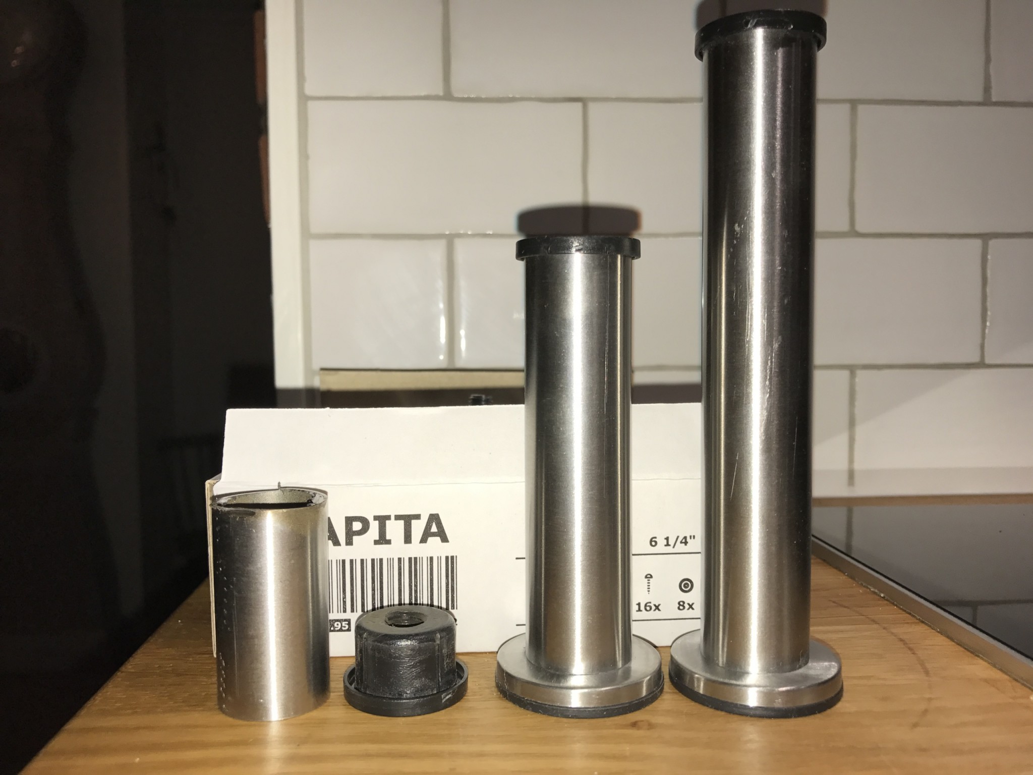

fötterna är bara instoppade i röret är av plast, det är upptill de är justerbara det är invändig gäng i röret och en bult i plattan som skruvas i botten av skåpet, de är justerbara nån cm och finns i två längder de korta är för korta och de långa för långa, så därför behöver jag kapa de långa till lagom längd ( de är då fortfarande justerbara nån cm)MathiasS skrev:

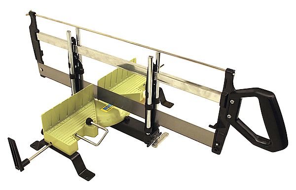

jag har provkapat med handsågen ovan, det funkade ok, får fixa nån fixtur bara som håller röret rakt, så det blir vinkelrätt kapat.
Jag har kapat diverse aluminiumrör, gardinstänger och klädstänger med min Nobex och det har fungerat bra, rostfritt har jag dock inte provat med.
Som du säger så är problemet bara att få röret att ligga stilla. Jag har noterat att klädstänger som är plastöverdragna är betydligt lättare att få bra eftersom plasten ger lite bättre friktion mot underlaget än ren metall. Det kanske hjälper att dra på ett varv med någon lämplig tejp och sedan tvinga fast röret med hjälp av en kloss med ett V-spår?

Så här gjorde jag: skruva i benet i fästplattan. Dra fast fästplattan i ett rejält skruvstäd. Markera var benet ska kapas med tejp. Såga längs tejpkanten med bågfil. Grada av med fil. Tryck i foten igen. Även om snittet inte blir perfekt är det omöjligt att se om man inte ligger på knä med förstoringsglas.

Det blev att jag använde en sådan här sågstativ som på bilden med ett metallblad, sågade ett v- spår i en träbit och la benet i, spände fast benet i klossen med en tving, och sågade, ville bli lite snett, så efter ett tag så kom jag på att rotera benet lite grand så att det blev sågat som en försänkning runt om benet och sedan fortsätta så, då blev det i vinkel.Snailman skrev:
