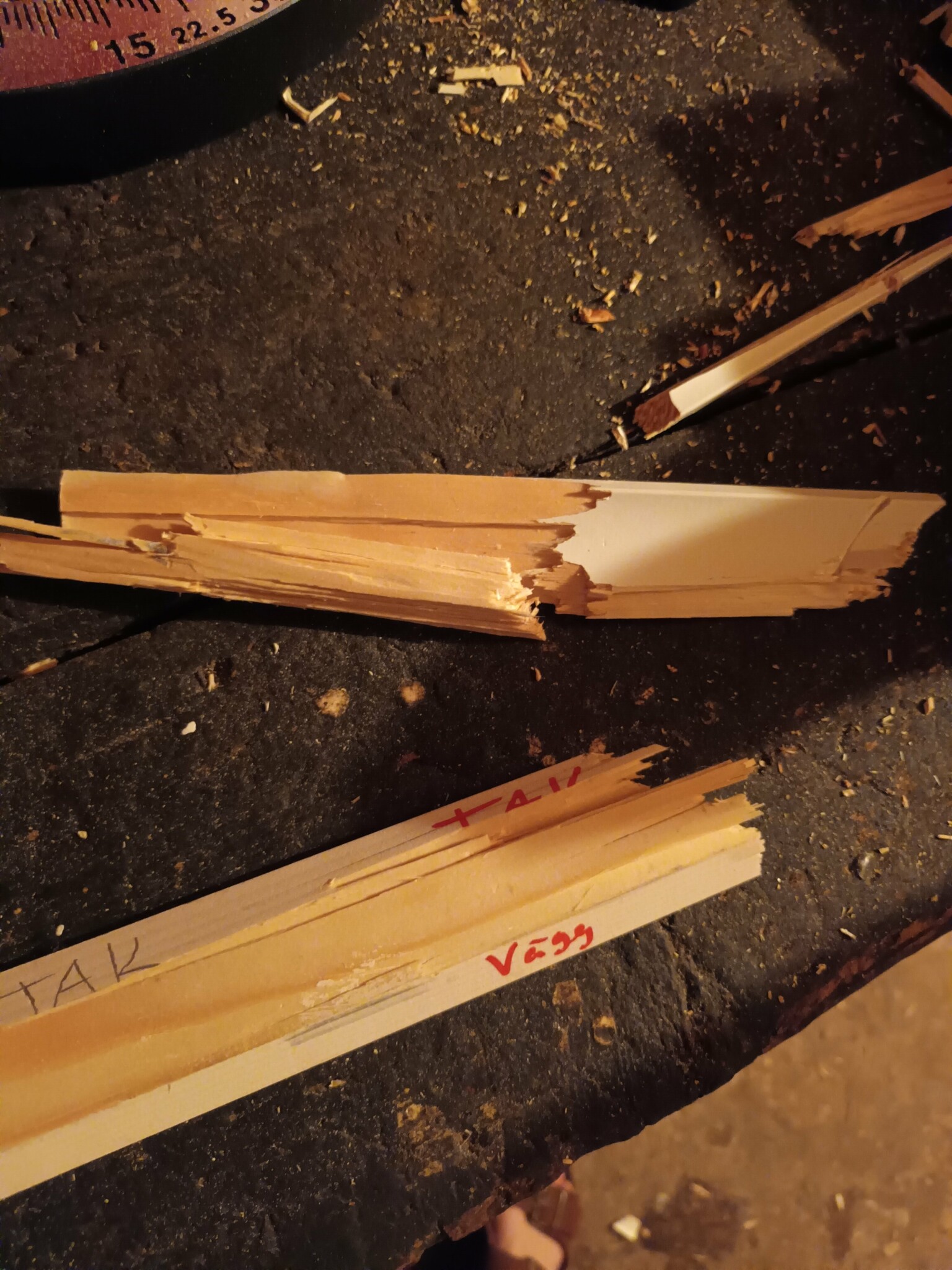

Hej! Köpte mig en meec tools kapnoch ger såg 1500w häromdagen för att sätta lister.
Efter att ha kapat en del så när jag kapar 45grader åt höger så smäller den till och den huger sönder listen. Undrar vad detta kan bero på.
Detta händer endast när jag kapar 45grader åt höger.
Någon som vet varför?
  • Kapad trälist med ojämna snitt och splittrat trä, på en sågbock med sågspån runtomkring.

Håller du listen helt stadigt och still, utan att mata den in i eller ut från klingan? Linjerar anhållen på sidorna av klingan?

Listen håller jag stadigt då det var min första tanke så har ju testat ett par gånger till men med samma resultat.
Förstår ej vad du menar med linjerar anhållen
Sitter bladet fast ordentligt?

Om du håller en linjal eller ett vattenpass som om du ska såga av det. ligger den dikt an hela vägen mot stödet i bakkant och bordet nedåt?
Linjerar anhållet = Håller du listen dikt an mot stödet i bakkant hela tiden så att den inte kan röra sig?
Så inte listen ligger en bit från stödet, då flyger virket iväg.
Hej! Det verkar funka nu har kapat lite olika saker ett par gånger. Vad som var felet vet jah ej men spände klingan lite extra, klampa fast listen på sidan jag inte håller spände en skruv till anhållen.
Tack för hjälpen :)
Sitter klingan vänd åt rätt håll?
Den ska trycka in det som sågas mot anhållen.
