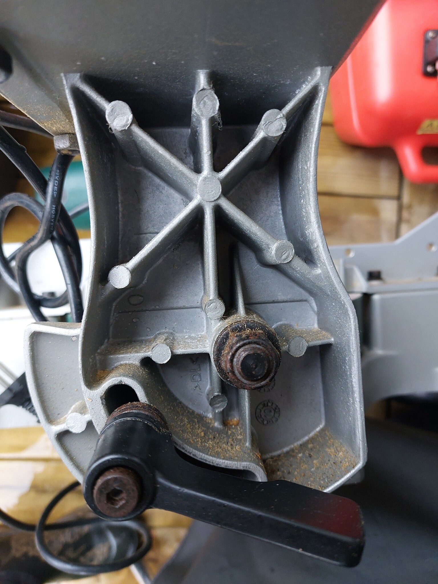

Hej alla! Har en gammal, 20 år isch, kap/gersåg, Bosch PCM 8s. Får inte lutningen att fungera trots att jag lossat på bultar och skruvar. Se bild. Tänkte kolla här för hjälp innan jag köper en ny.😀🙏💸
Edit. Såg att bilden inte kom med och får inte det att fungera heller😬🤣

Edit. Nu med bild också.
Det bör räcka att lossa på det svarta handtaget.
Prova ta i lite mer om den kärvat ihop.
Drar i handtaget men inget händer. Tänker att de båda brickorna som ligger mot själva godset borde följa med. Kanske bara kärvat att ihop som du säger. Tack för svar i alla fall👍

Du har ju en insex på skruven som du kan dra loss allt med.
Antar jag.
Du behöver smörja upp delarna...

Japp. Lossade på insex, tyvärr med kass nyckel. Testar igen när jag får tag i en ny. Eller så skiter jag i det och köper ny såg 🤣🤣

Har en gammal motsvarande Hitachi, på den är lutningsspsken felgängad.
