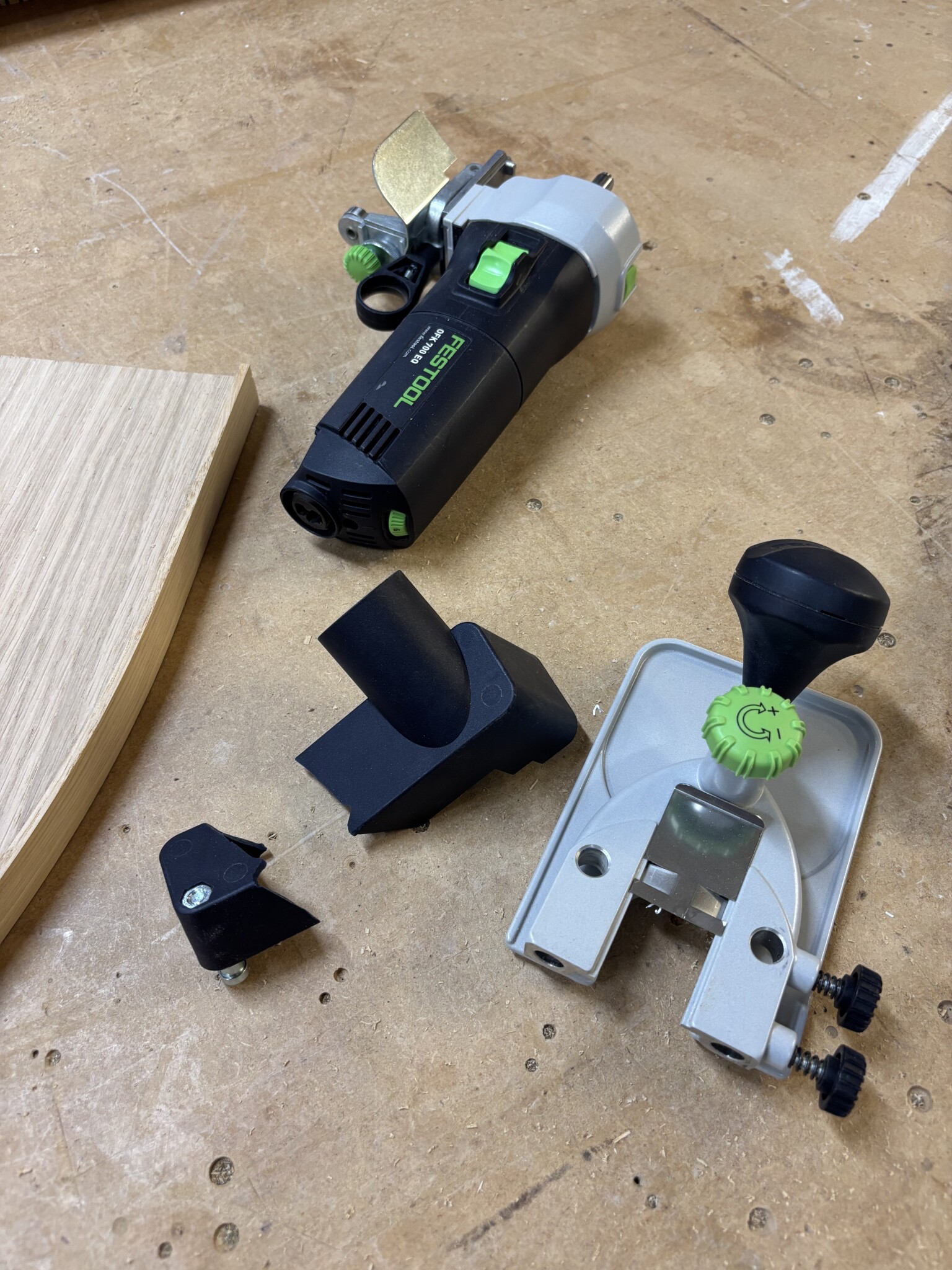

Jag lär snart få veta. Här i Sverige hitta jag någon som sänkt den från 7000 till 6000, men jag hittade i Tyskland för 460€, som blev 415€ med kupong och då ingår det batteri. Det blev för svårt att låta bli.
Hur gör du på bordsfräs - använder du toppen eller sidan av stålet?
