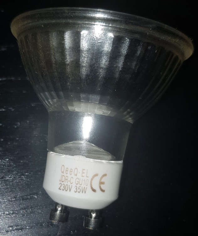

Update: Okej, nu är det mätt iallafall det är 4mm mellan pinnarna.
Vi behöver även köpa in 3 st andra lampor, tänkte köra på samma frakt. Halogenlampa med beteckning JDR-C GU10 230V 35W och 4mm avstånd mellan pinnarna.

Ja, och nej. De du har är traditionella halogenljuskällor. De du länkar till hos Classe är LED. Har du inte dimmer fungerar säkert Classes även om recensionerna får en att tveka. Har du dimmer kan det vara ett elände att hitta någon LED-lampa alls som fungerar acceptabelt, men ett första krav är i alla fall att LED-lampan påstås vara dimbar, vilket den hos Classe inte är.

Då funkar vilken GU10-LED som helst. Finns precis överallt, inklusive livsmedelsaffärer som sagt. Hållbarhet, ljusstyrka och "ljuskvalitet" kan givetvis skifta mellan olika modeller/fabrikat men ska du bara få frugan nöjd så köp första bästa.

Du har 35 W halogen. Vad du behöver vet vi inte men det är inga problem att ersätta dina befintliga med 4,7 W LED. De kommer (antagligen) att lysa starkare, som en 50 W halogen ungefär, men värmeutvecklingen blir mycket mindre än dina befintliga så inget "farligt händer", tvärtom. Dock kan det naturligtvis komma att upplevas väl ljust, och det kan ju förstås var ett problem.
Jag skulle dock inte hänga upp mig på "likvärdigt med 35 W" eller "likvärdigt med 50 W" utan prova och se vad som känns bra.
