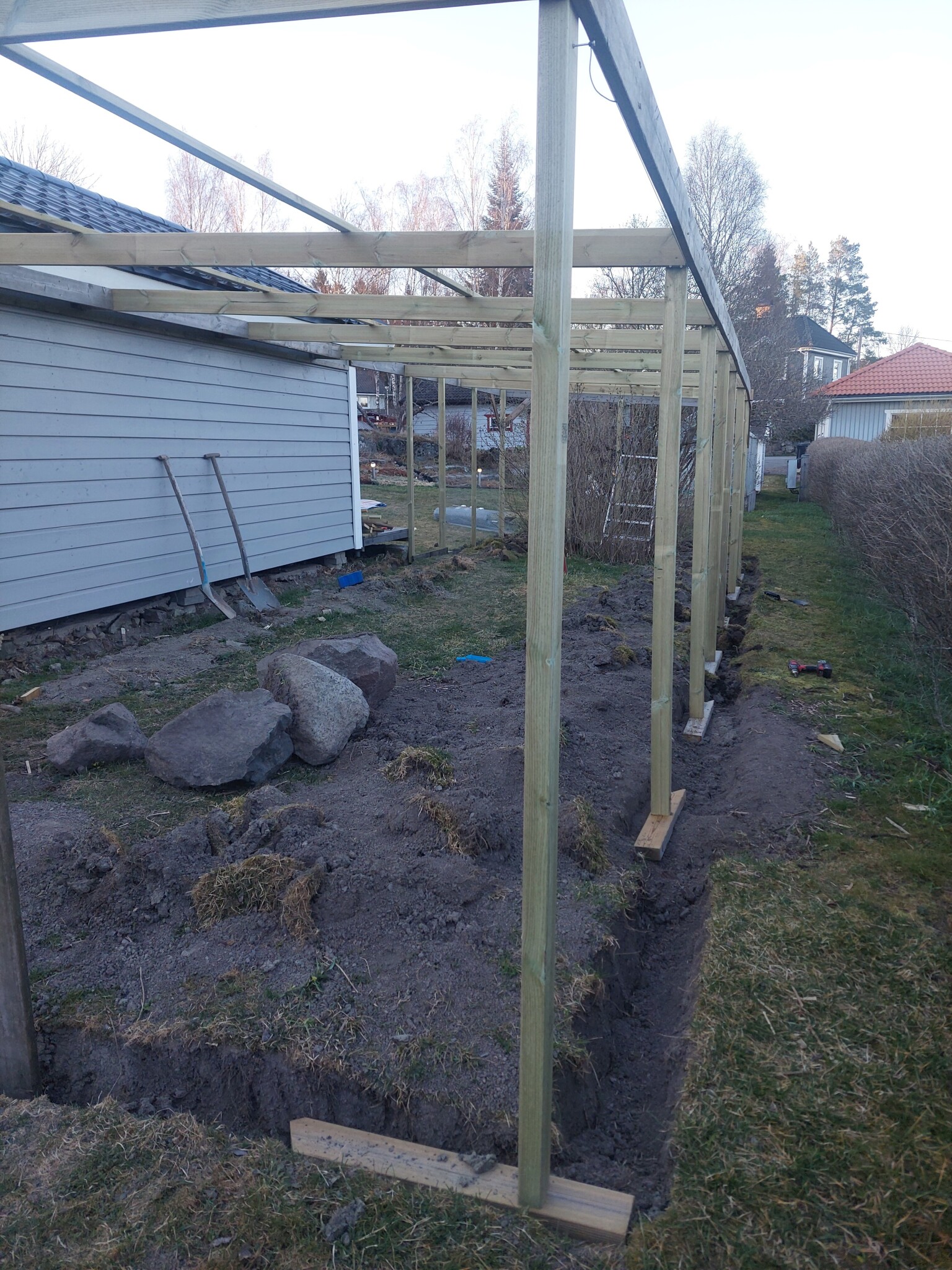

Nu är jag igång med detta projekt.
Första delen av gården blir ca 40m². Senare kommer det tillkomma ca 15m² och en dagsgård (bara staket) på 20m²
En tredjedel av uthuset kommer att användas till kaninhus och det blir ca 5m²
Jag har grävt ur ca 25cm runt om där stolpar och nät ska ner. Kommer köra biltemas putsnät på nedre delen.
Grävd dike i en trädgård, med borttagen jord för att sätta stolpar och nät. Hus och buskar syns i bakgrunden.
Översiktsbild. Det kommer att tas upp ett hål i uthuset där kaninerna får husera.
Grävd ut plats vid uthus för projekt med staket och kaninhus, rör och redskap syns. Skymning över tomt med träd och byggnader i bakgrunden.

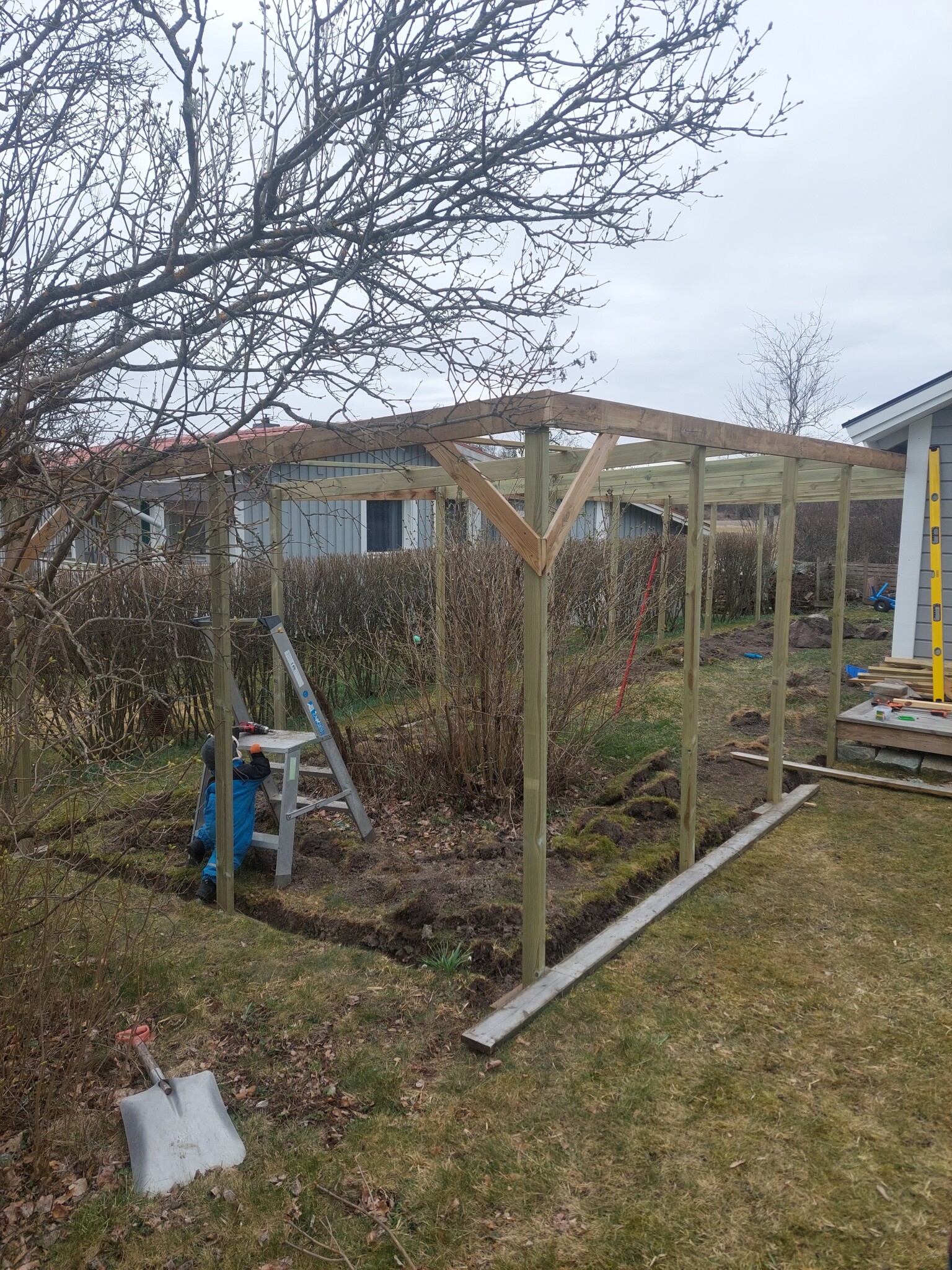

Vi har fått napp på två kaniner som behöver "räddas" från deras nuvarande hem som vi kan hämta om ca 2 veckor så då behöver det mesta vara klart.
  • Älska
p-pennan och 1 till
Fortsättningen
Återanvänder lite virke och köper lite nytt.
Valde att ställa stolparna på tryckt regel son kommer att hamna under marken sen. Kommer blanda lite betong och gjuta runt några stolpar för att säkra upp lite.
Räknar med att det håller längre än kaninernas livsläng i alla fall 😊
Träram för kaninbur byggs i trädgård med återanvänt och nytt virke, omgiven av buskar och gräs. Stege lutad mot en av stolparna.
Träram med stolpar på tryckt regel vid sidan av ett hus, omgiven av gräsmatta och jord, förberett för att gjuta betong runt stolparna.
Nedersta delen blir putsnät som kommer gå ner 15-20cm under marken.
Nätstängsel och trästolpar monterade över gräs och jord, med putsnät delvis nedgrävt för stöd.

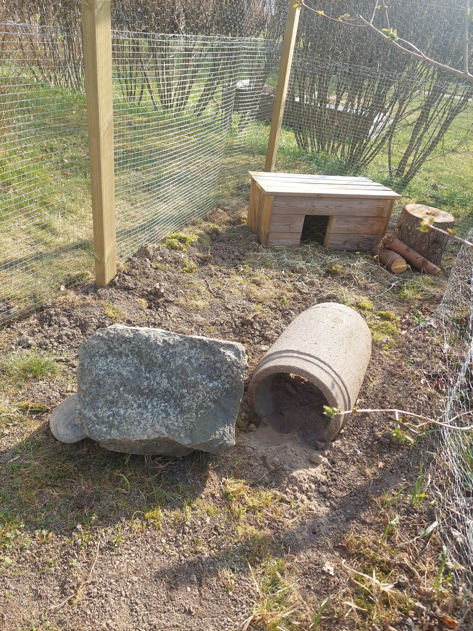

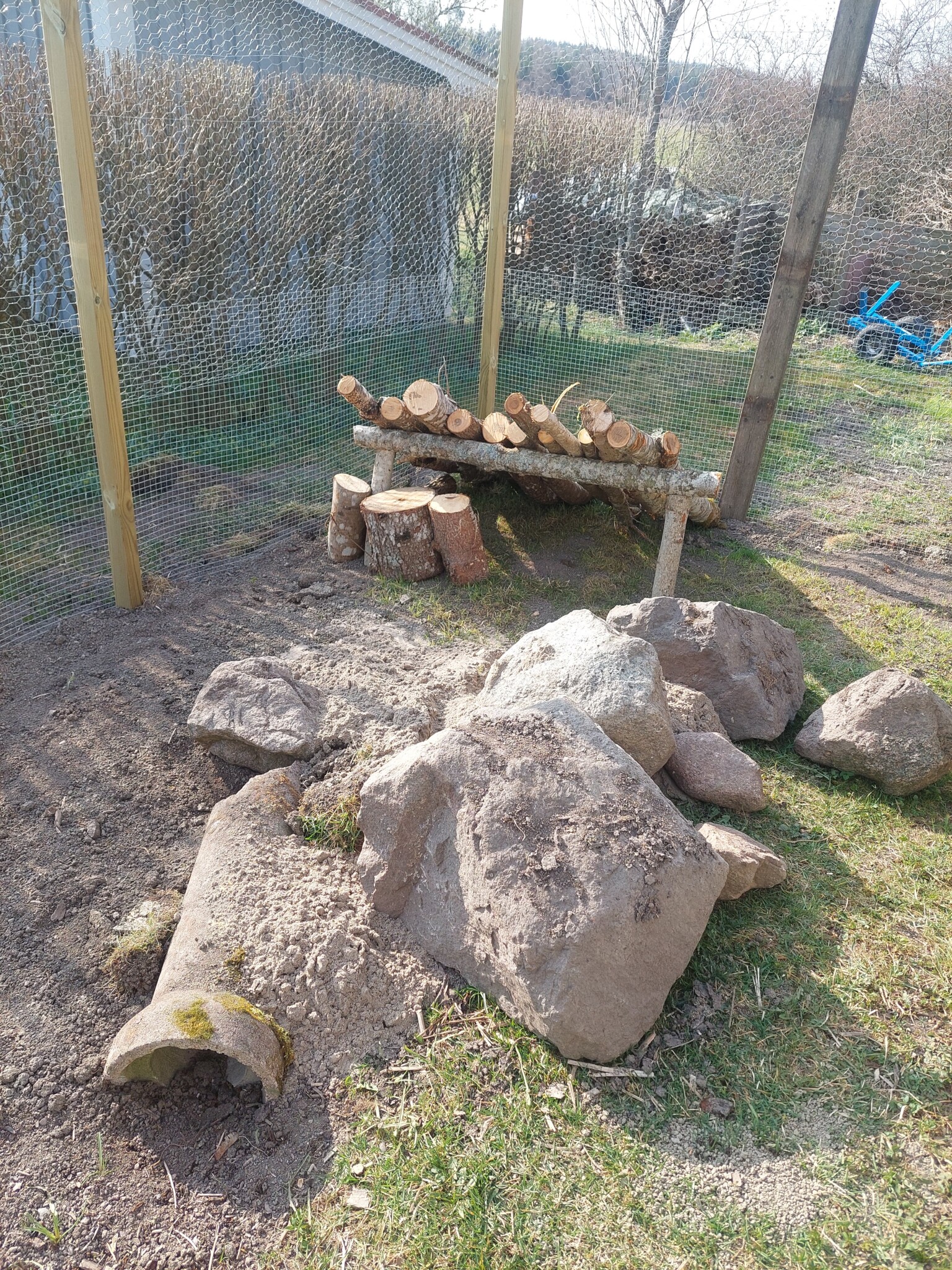

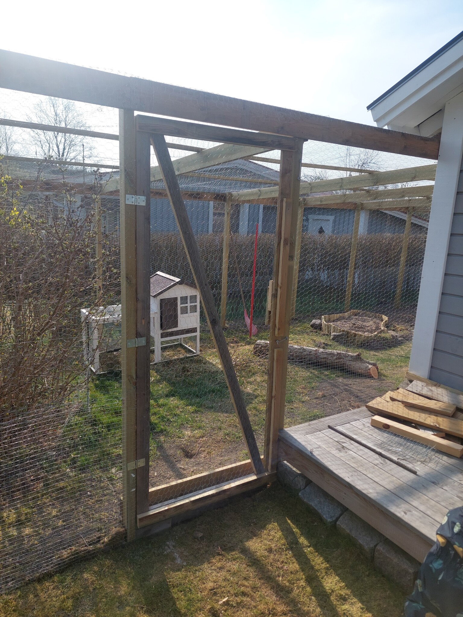

Gården behövde bli klar snabbt då vi fick nys om två kaniner som behövde nytt hem snabbt.
Inomhusdelen i uthuset är inte klart än så det gick tyvärr bli ett litet köpt kaninhus (tror min fru ville ha det ändå för det är "gulligt")
Total kostnad för detta bygge ca 10 000:-
Gård med nätstängsel och litet uthus, verktyg vid sidan. Förbereds för kaniner med köpt kaninhus.
Ett vitt kaninhus med mörkt tak och träram, placerat på en gräsmatta inhägnad av ett nätstängsel, med en sten framför huset.
Kaninhage i trädgården med berg, jord och stockar intill staket.
Trädgård med nätöverdrag, ett trästaket och ett vitt kaninhus med bruna detaljer. Gräs och en stock ligger på marken.
En trädgårdsinhägnad för kaniner med ett litet kaninhus, en stor sten och ett betongrör på marken.

Kaningård under byggnation med träram och nät, omgiven av träd och ved på marken. Ett tillfälligt kaninhus planeras.
Utomhuskaninbur i trä och nät intill trädäck, inuti syns ett litet vitt kaninhus.
