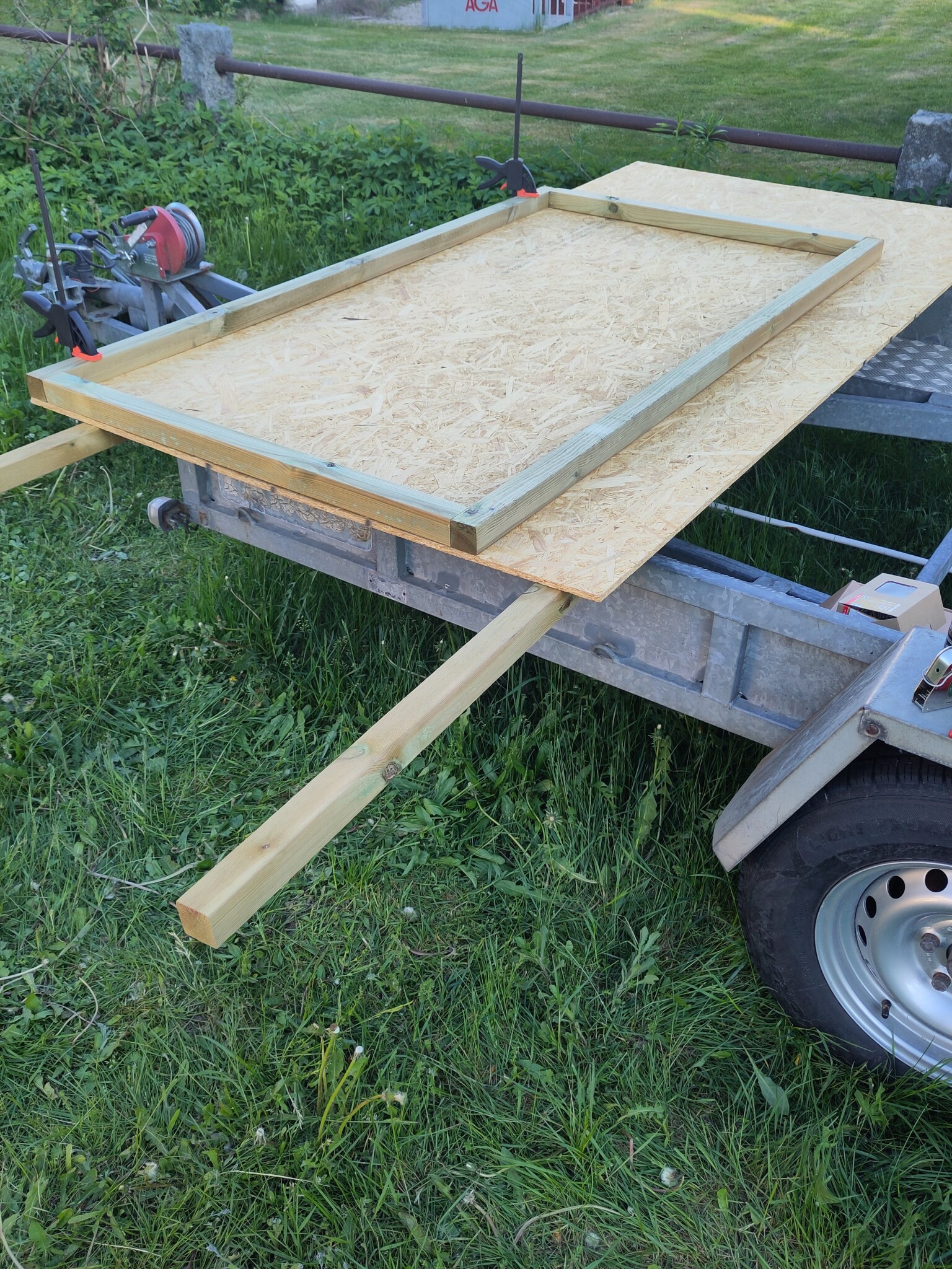

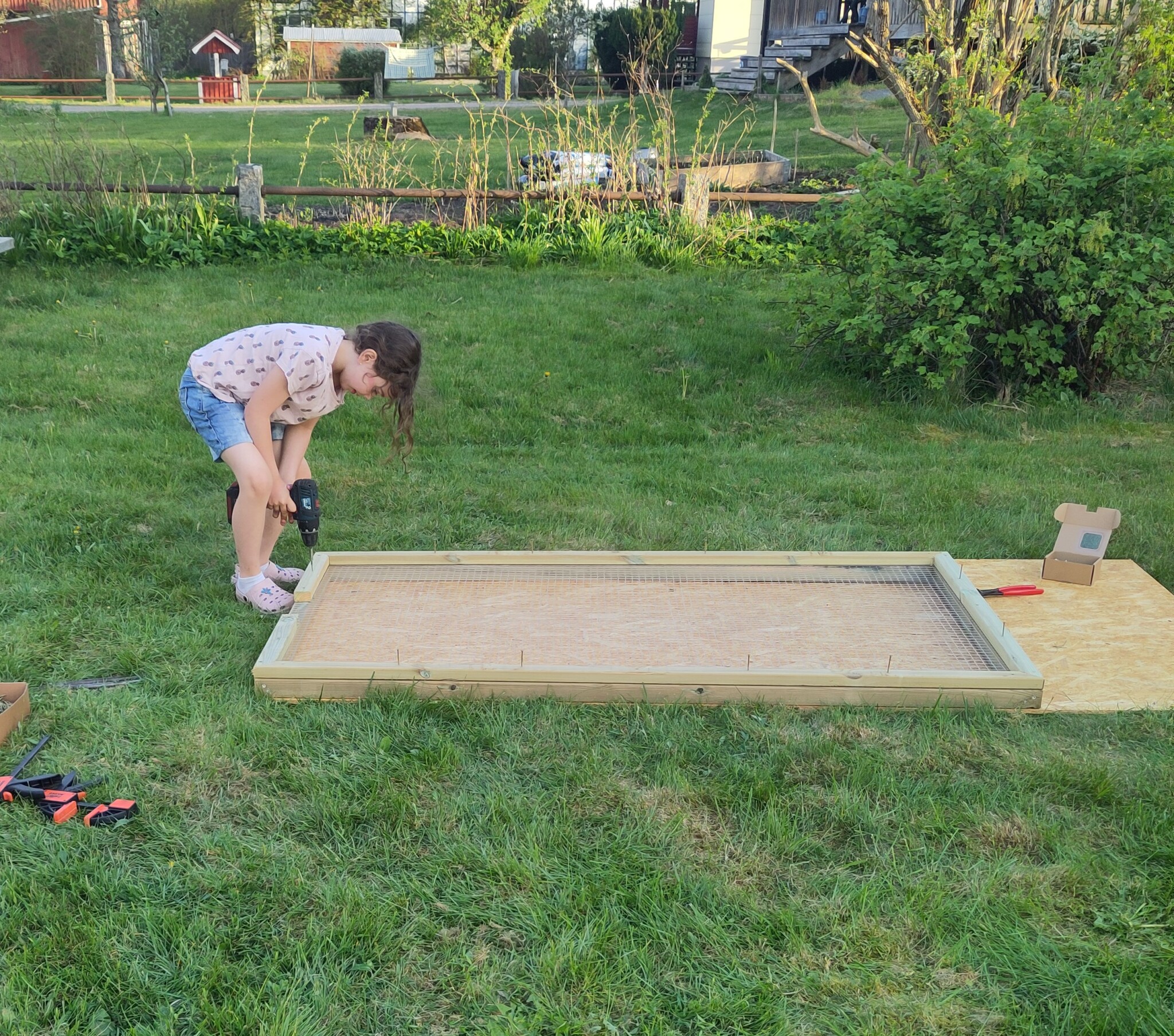

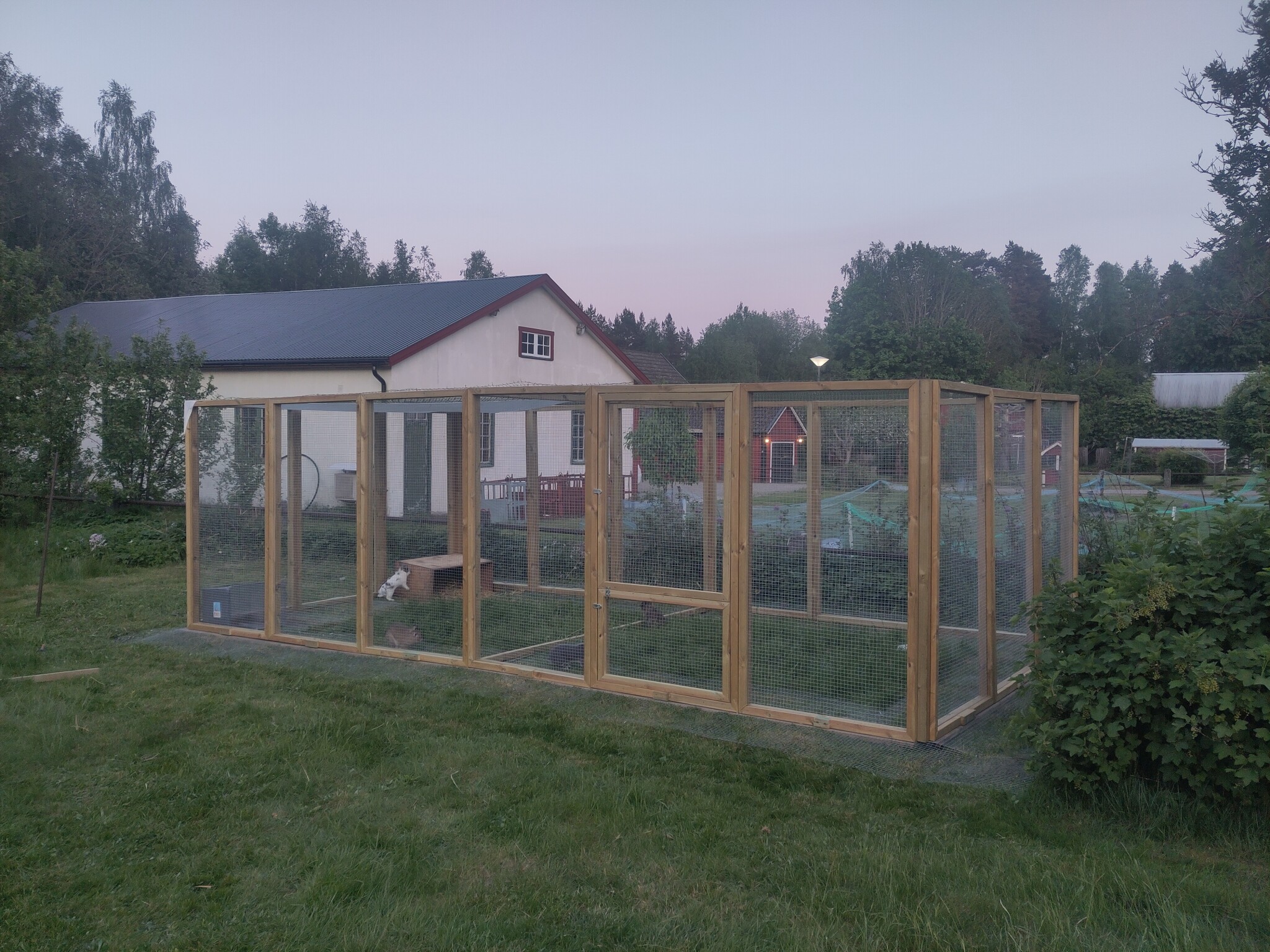

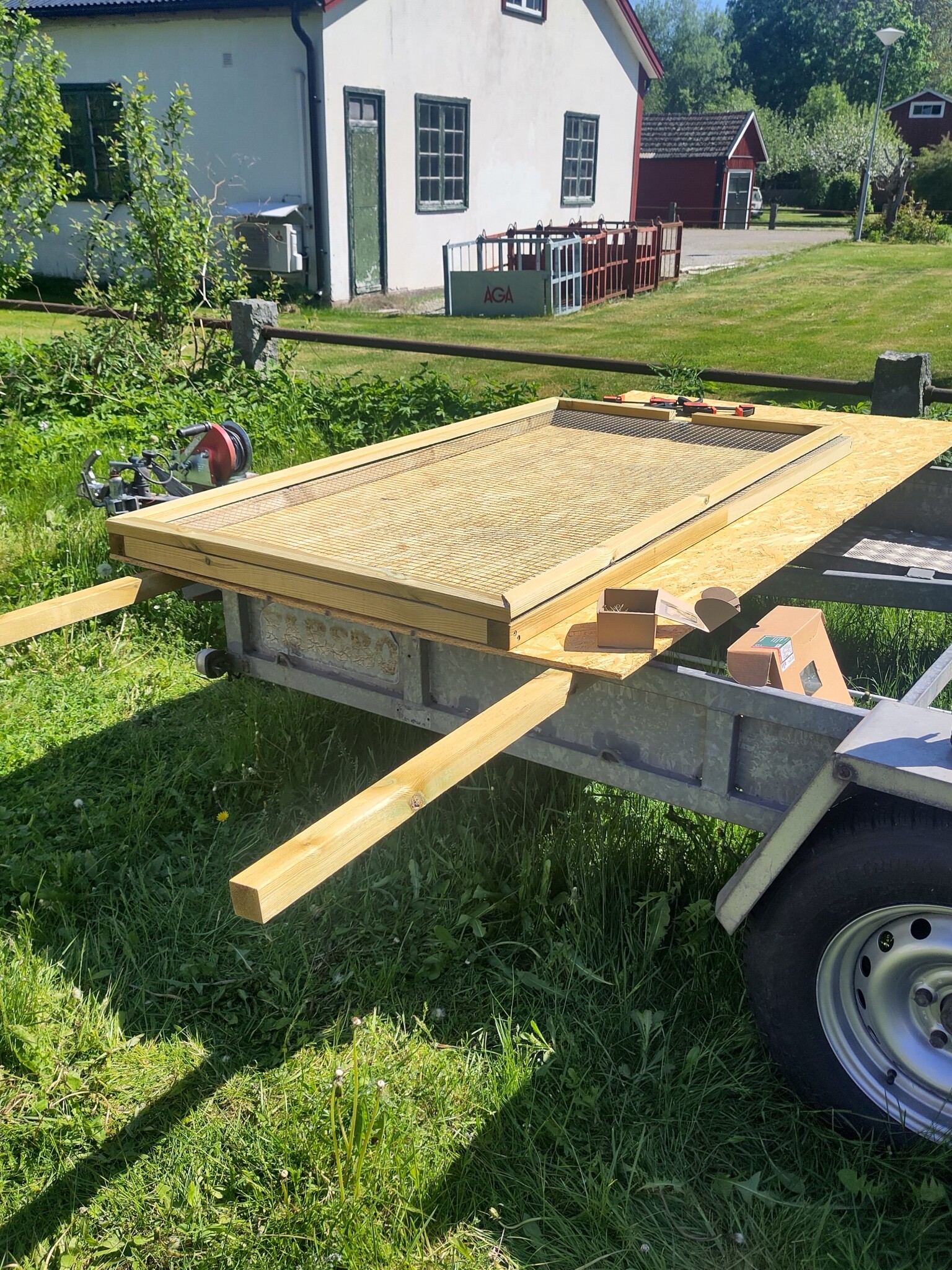

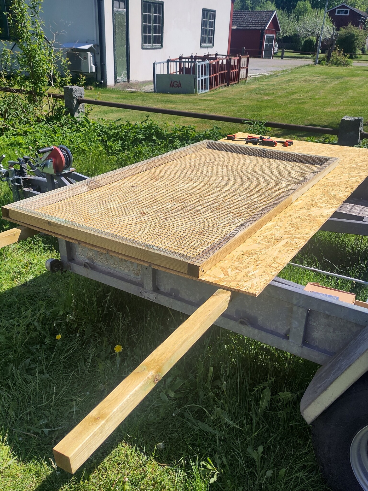

Jag har mina kaniner ute på sommaren, gjorde en 1,8 m hög bur som består av ca 1m breda sektioner.
Totalt är den ungefär 3x6 m, men tänker bygga till en vinkel till på 3x3 m.
Sektionerna är gjorda som två "ramar" och så har jag klämt putsnät emellan.
I varje hörn har jag satt en 45x45 tryckad stolpe, ramarna till bursektionerna är gjorda i 45x45 tryckade reglar och ramen som håller nätet i 45x25 tryckade "staketribbor".
Dörren är gjord så att man kan öppna hela eller bara övre/nedre halvan, men har haft nedre delen stängd hela tiden.
Har lagt putsnät under runt hela kanten, så det sticker ut ca 0,5m åt varje håll (inåt utåt), där la jag en trall under och skruvade fast sektionerna i.
Över buren har jag ett ståltrådsförstärkt balkongnät för katter.
Hade dottern till hjälp litegrann också
Dimensioner på delarna är anpassade för att få så lite spill som möjligt och en hyfsat nätt och trevlig konstruktion.

Hönsnät är skit, det äter kaninerna till frukost. Funkar såklart i typ tak för dom inte kommer åt. Putsnät med kvadratiska rutor gnager dom inte sönder, iaf inte lika lätt.
Ska ni göra buren så stor måste ni göra ståhöjd i den, sjukt drygt med stora burar där man själv måste krypa.
Klokt med en delbar dörr eller kanske nån typ av sluss ifall yngre familjemedlemar ska kunna ta sig in och ut själv utan att riskera att släppa ut kaninerna.
Vi har också alltid haft en sådan hasp man kan låsa med hänglås som skydd för förbipasserande människor, lösspringande barn osv. Man behöver ju inte låsa varje dag och det beror väl lite hur man bor också, men det kan kännas tryggt såna helger när det är många människor i rörelse nattetid.

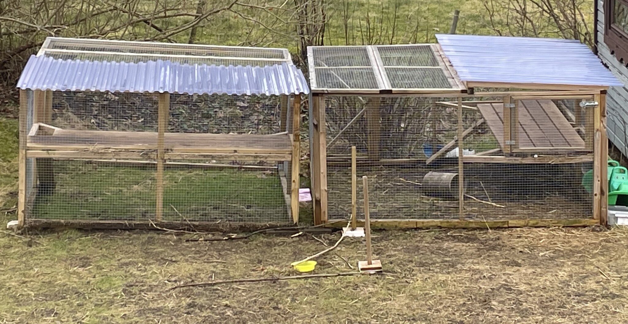

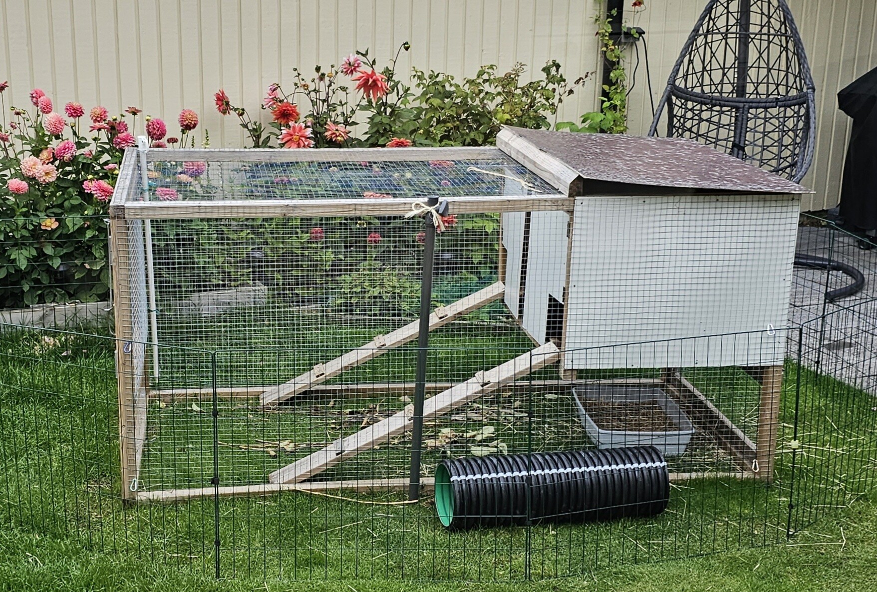

Lite bild på mina konstruktioner.
2 st 2m x 2m x 1m konstruerad med 45x45 regel och 28x45.
Även en mellanvåning på 95x22 plankor.
Upvikbar tak på en sida och en dör så man kan gå in.
Foderlucka förstås
De här är flyttbara. Men tycker de har egentligen blivit gör tunga.
De är bra på sommaren. På vintern ger de för lite skydd mot blåst.
Plasttaket ger de solskydd.
Denna fick jag hämta upp gratis på marketplace. En kanonbur som var kombinerad med en hage. Bra på vintern. Jag isolerade golvet så här är det bra skydd vid sträng kyla. Sedan har vi dn snnan köpebur dom vi fick ovh behövdes en ordentlig översyn innan den var användbar. Fär har vi två kaniner till på vintern. För de pengar den kostade ny kan man snickra nåt bättre själv.
De flesta köpeburar håller inte och är för små.
En köpebur med öppen hage kan dock funka om man inte vill göra själv.

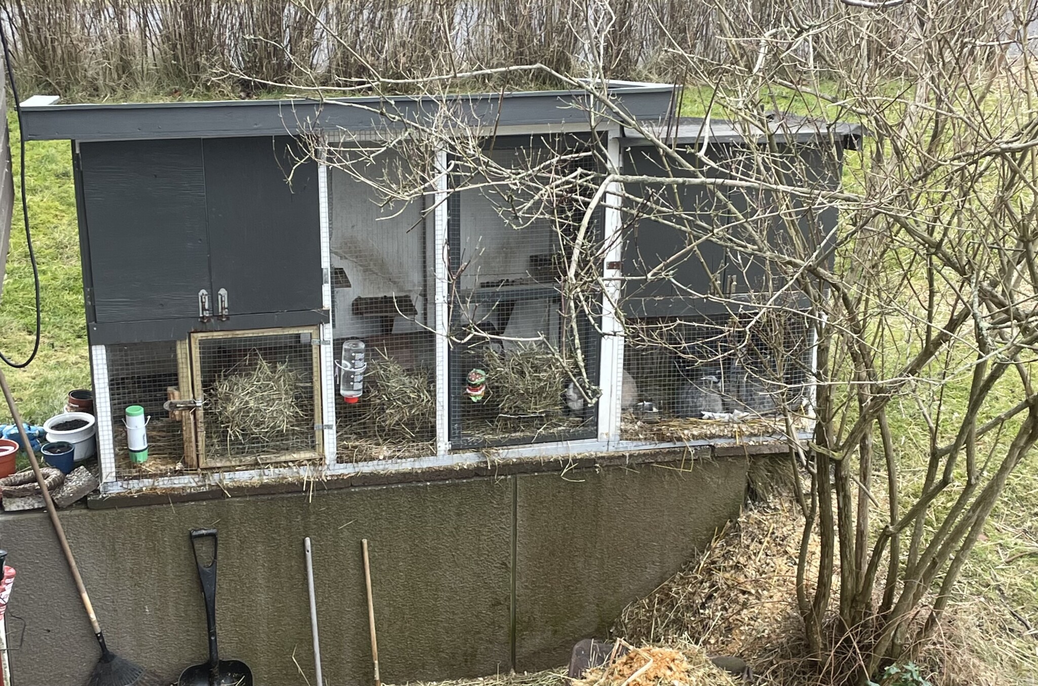

Har inte så stor plats i trädgården, så byggde denna något mindre variant till våra två kaniner för att kunna flytta runt den på gräset. Byggde med både tryckimpregnerat och lite spill från bl.a. en garderob, och de har tuggat förvånansvärt lite. Alla kaniner beter sig olika, men överlag gnager de mindre om det finns konstant tillgång till mat och de inte är understimulerade.
Satte handtag på kortsidorna för att kunna flytta buren lätt, samt dörrar på båda kortsidorna. Brukar komplettera med kompostgaller runt (kolla så att kaninerna är tillräckligt stora för att inte kunna rymma igenom) och vi har dem innestängda i buren endast nattetid. Hade jag haft plats hade jag byggt buren högre och större, och då haft den på en permanent plats. Kaninerna gräver typ inte längre efter de blivit kastrerade, men gjorde det i perioder före det. Själva buren har galler undertill, så där kan de inte gräva. Kaninerna är ute sommarhalvåret och inomhus vinterhalvåret, därför har vi även satt parasoller för skugga.
Tänk på att kaniner gärna har två in-/utgångar till slutna utrymmen, det är en naturlig instinkt för att lätt kunna fly ett håll om de skulle bli hotade från det andra. I det vilda har de minst två gångar till sin håla. I utebuten gjorde jag detta från början eftersom jag gjorde två utrymmen med en gång mellan, men på inneburen byggde jag huset annorlunda och kaninerna började inte att använda det på allvar förrän jag läst om detta och sågat upp ett hål till.
