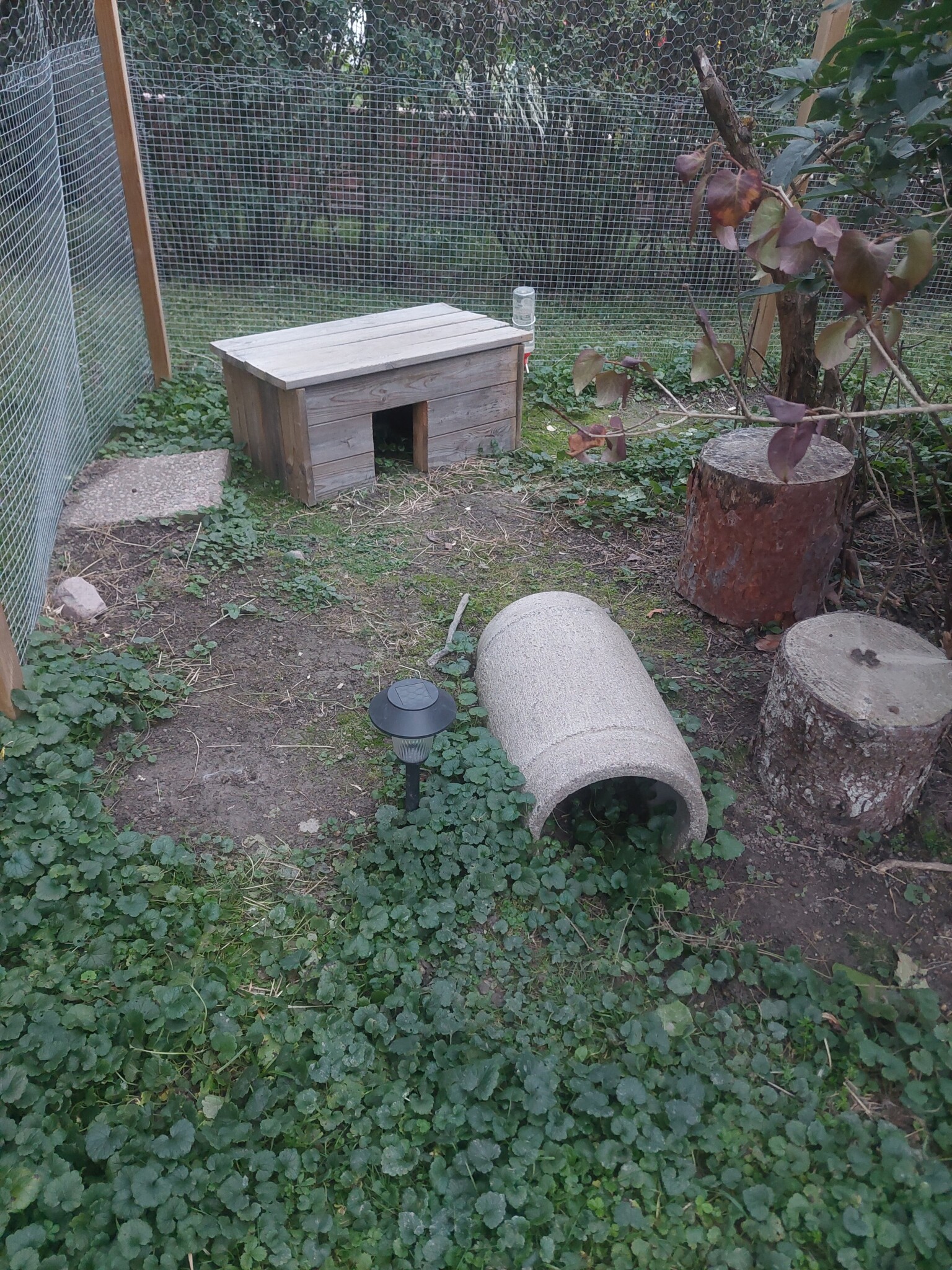

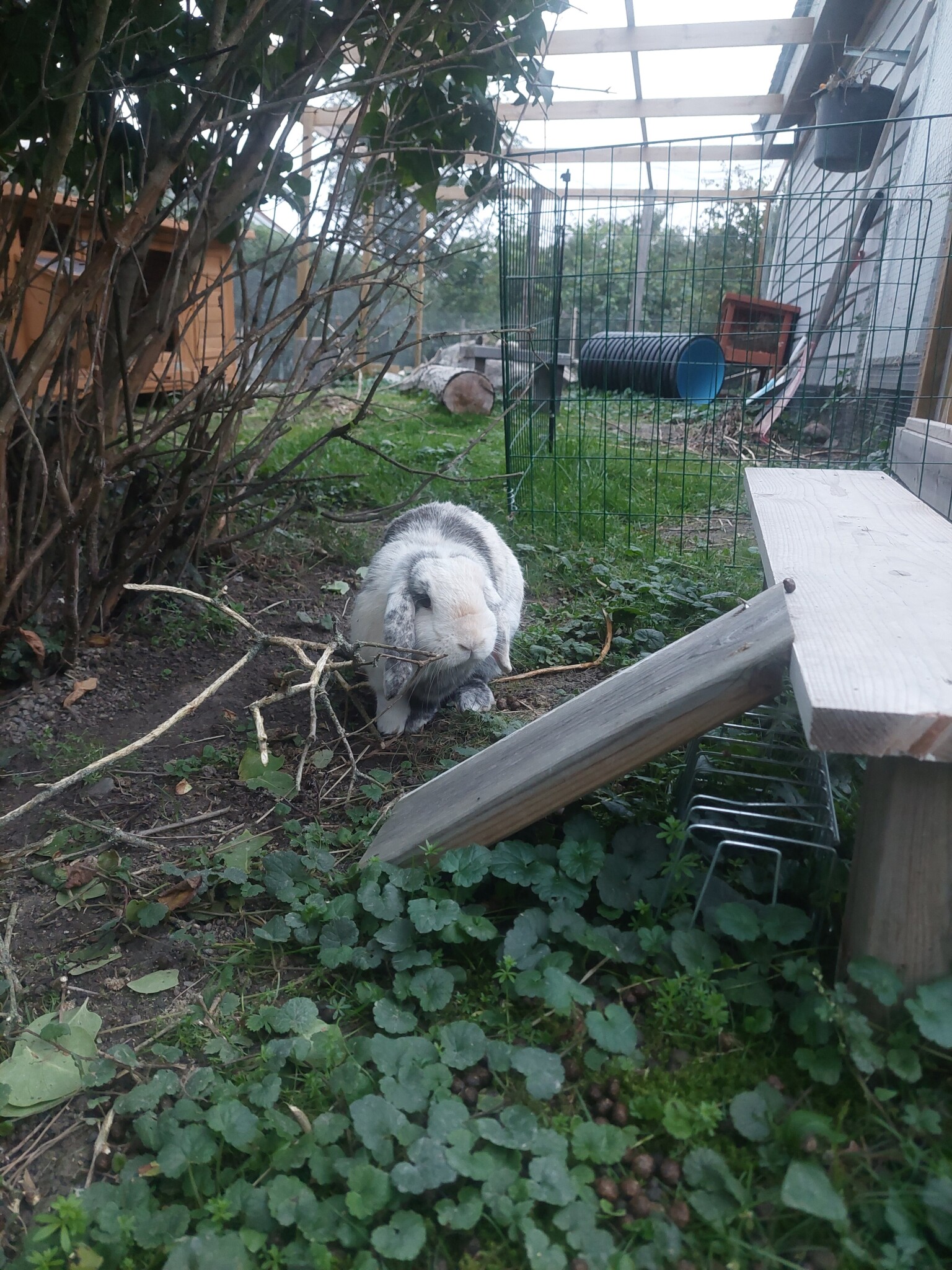

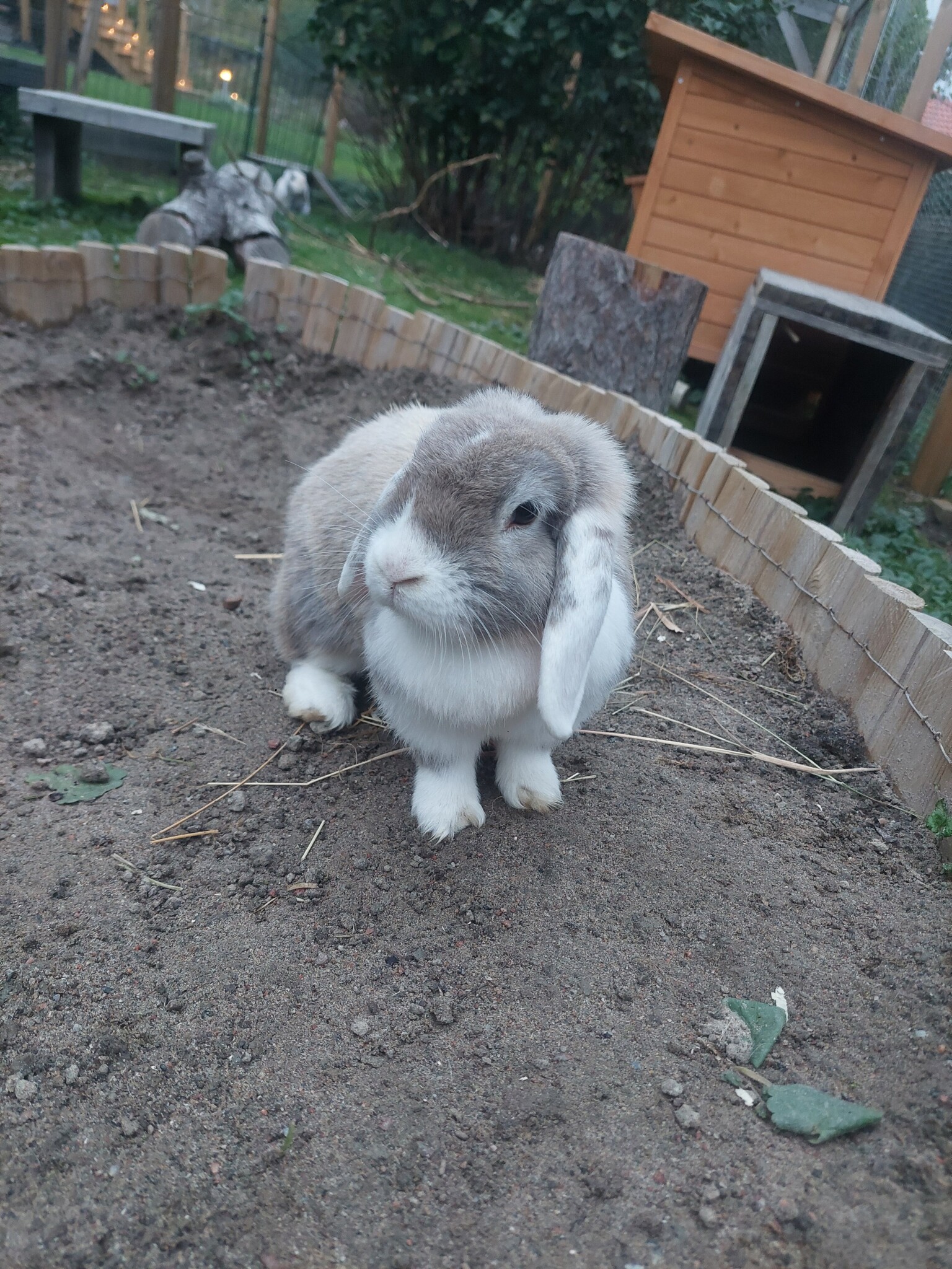

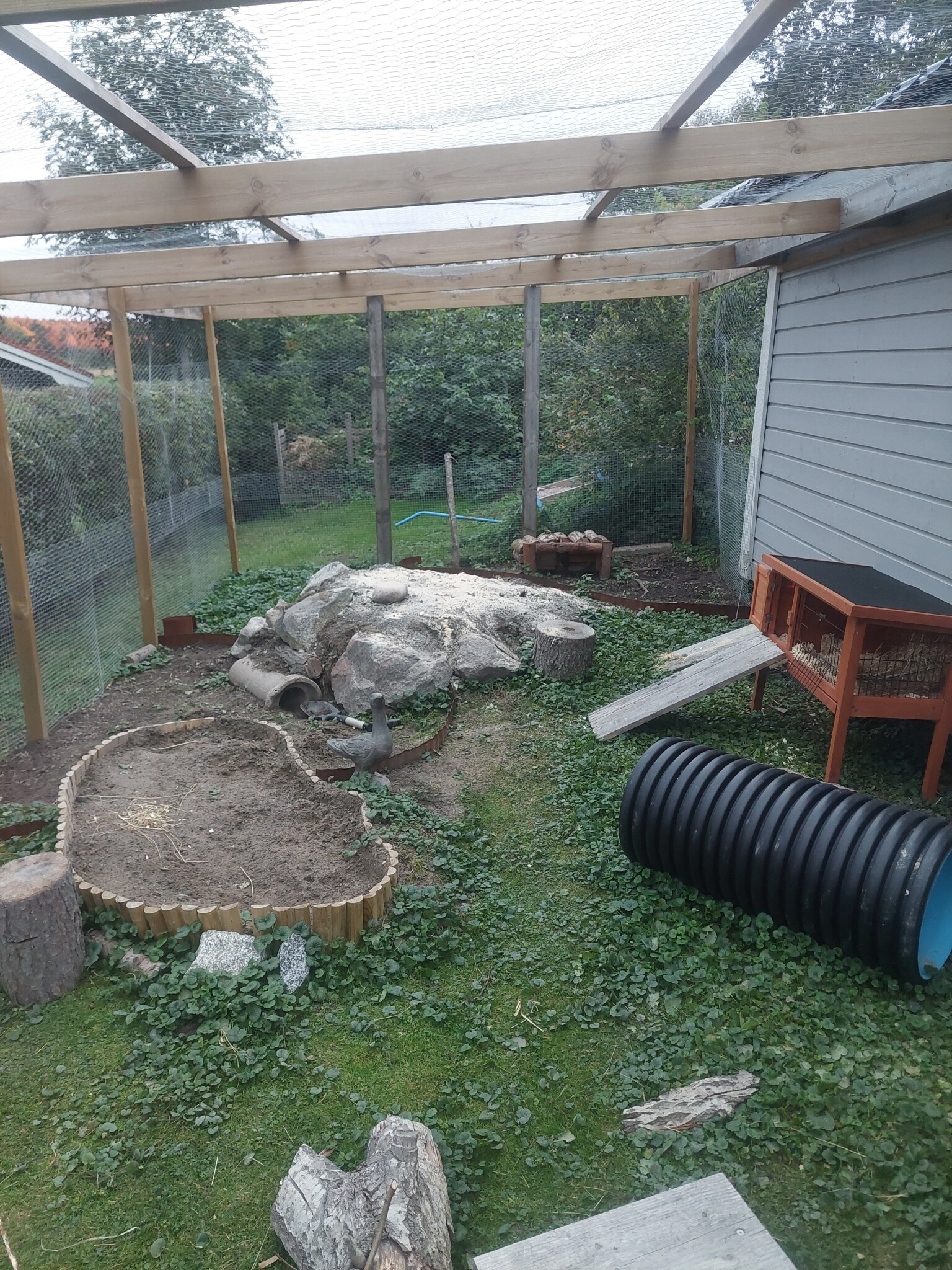

En uppdatering på gården när kaninerna har bott här ca 4 månader.
Kaningård med nätöverdrag, trädgårdsmiljö, trästolpar, ett jordområde med stubbar och en kaninbur vid sidan, plastslang på marken.

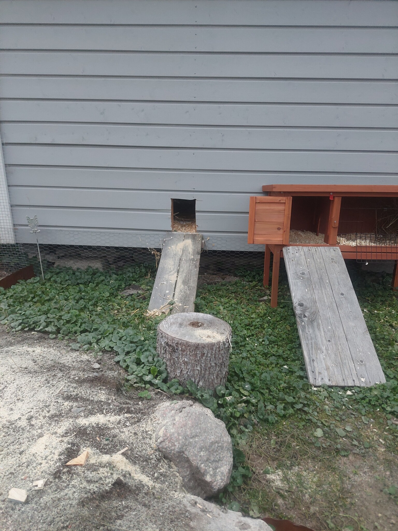

Kaningård med två ramper, hål i vägg för innedel, och en stubbe på marken.
Hålet till vänster är till innedelen som är på ca 4m². Ska byggas en liten isolerad låda där till vintern.

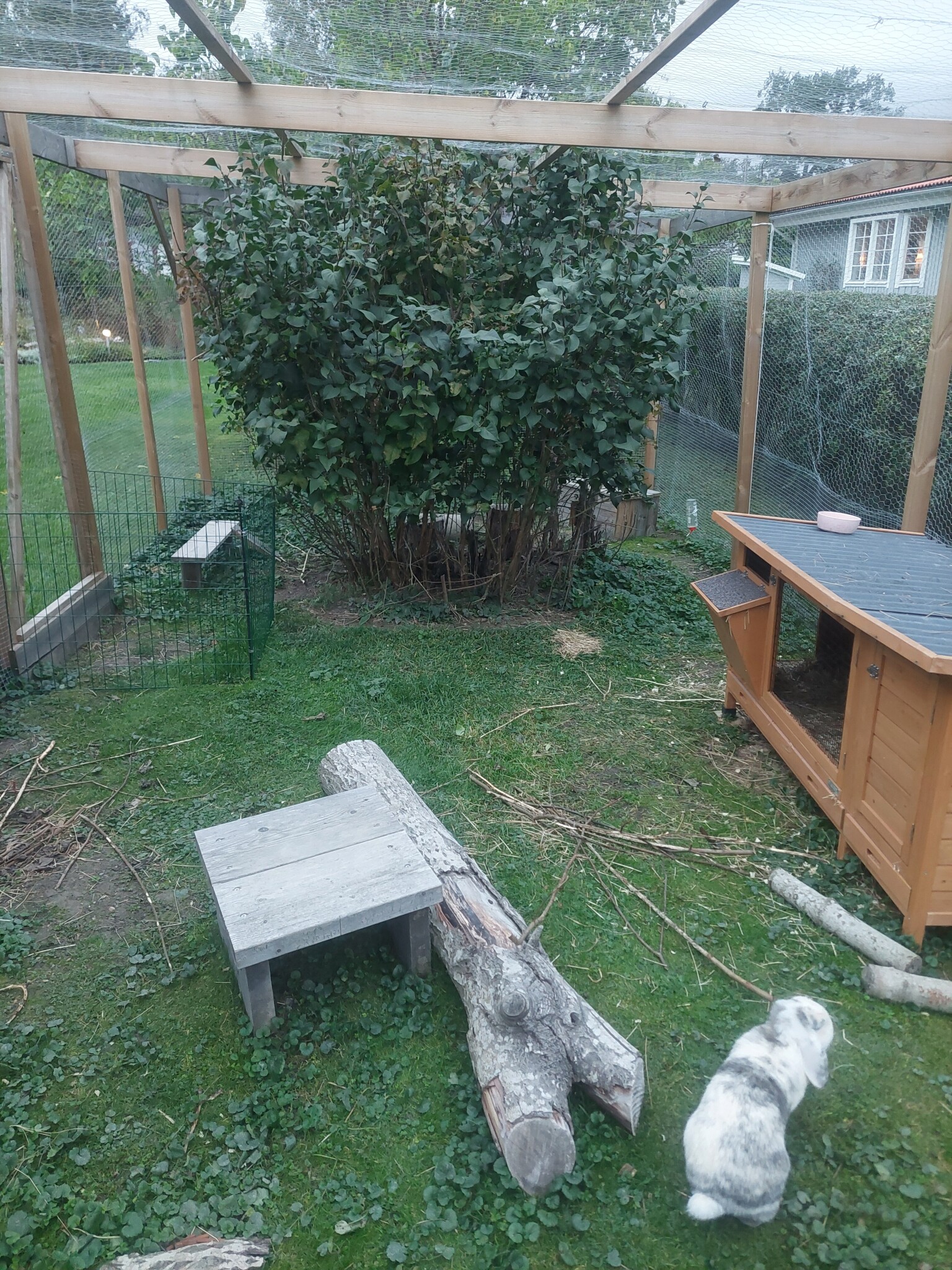

Kaningård med grön gräsmatta, trästolpar och kompostgaller med passage för att förhindra att kaniner rymmer när barn leker.
Efter ett tag gjorde vi en sluss med hjälp av kompostgaller. Mindre risk att dom rymmer då när barnen går in och ut.
