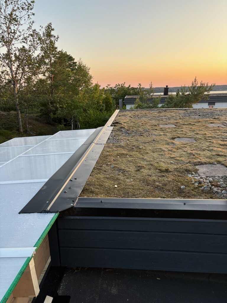

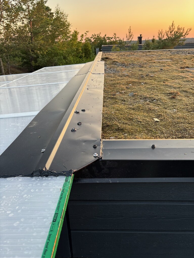

Vi har ett 70-talshus med platt tak. På det sitter en Sedumduk och sedan ligger det sten.
Nu skulle vi bygga ett altantak och anlitade en byggfirma till detta. Vi påpekade att det är viktigt att de inte skruvar fast en plåt uppehåll den befintliga sedumduken. Vi visade var det går att skruva (ytterst i taket). De lovade då att de skulle limma fasr den. Idag var jag upp och inspekterade och ser detta.. De har skruvat fast en plåt i själva sedumduken och ner i trä som håller upp den. De har även gått ett steg på kanalplasten så att det är en buckla i just den (stor som en fot).
Vi har inte betalat något ännu och firman är inte klara med taket. Vad 17 gör man?
Antar att de tänker att den ska hålla tätt mellan hus/tak och den nya utbyggnaden. Den ser allt annat ut än vad vi hade tänkt. Jag som inte är snickare hade tänkt att man skulle ha lagt regel uppe på den ursprungliga och sedan bockat ner en plåt.Farstatjej90 skrev:
Eller i och för sig så låg det en nockplåt ovanför där innan. Den täckte över takfoten och ner mot taket. Den här funkar likadant men är skruvad i sedumduken som inte får perforeras.Farstatjej90 skrev:

Fast skruvarna sitter ju i linje med skruvarna som håller dom andra plåtarna?
Det ser ut som en gammal nockplåt..

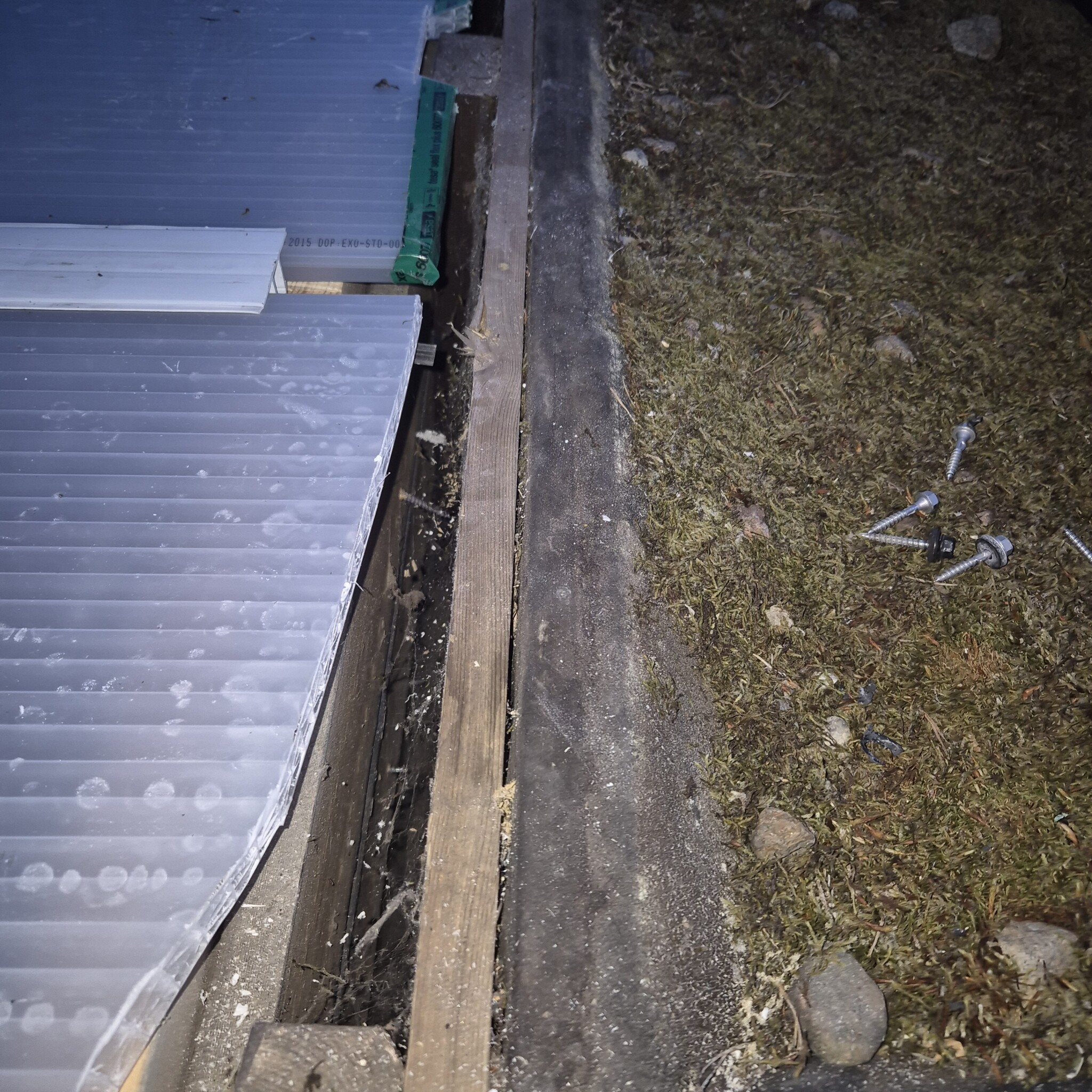

Vi öppnade upp tillsammans med snickarna nu och det var bara 2 skruvar som perforerat duken.plåtrickard skrev:
Deras förslag var att lägga en syllpapp/takpapp där uppe. Sedan en fetare regel och sist plåten ner mot kanalplasten.
Jag har själv ingen aning om det kan tänkas hålla tätt, men det låter säkrare än nu 🫣
Ring tillverkaren av sedumduken och rådgör hur det ska utföras - många snickare är helt fenomenala på att komma med hitte-på lösningar istället för att fråga tilllverkarna hur det ska utföras.
Brukar vara en tejp som har nät i mitten och klister på sidorna. Och på det sätts en U-formad profil som skyddar tejpen då den inte tål UV, väder och vind så bra. Enbart U-profilen är nog inte rekommenderat då djur kommer hitta in ändå.S SrednaNosslin skrev:
Skall det vara sån tejp både uppe och nere eller bara nertill?K kniv skrev:
Det är så väldigt många olika bud kring det där när jag läser på om det.
Vissa säger att det ska vara aluminiumtejp upptill och nät/filtertejp nertill.
