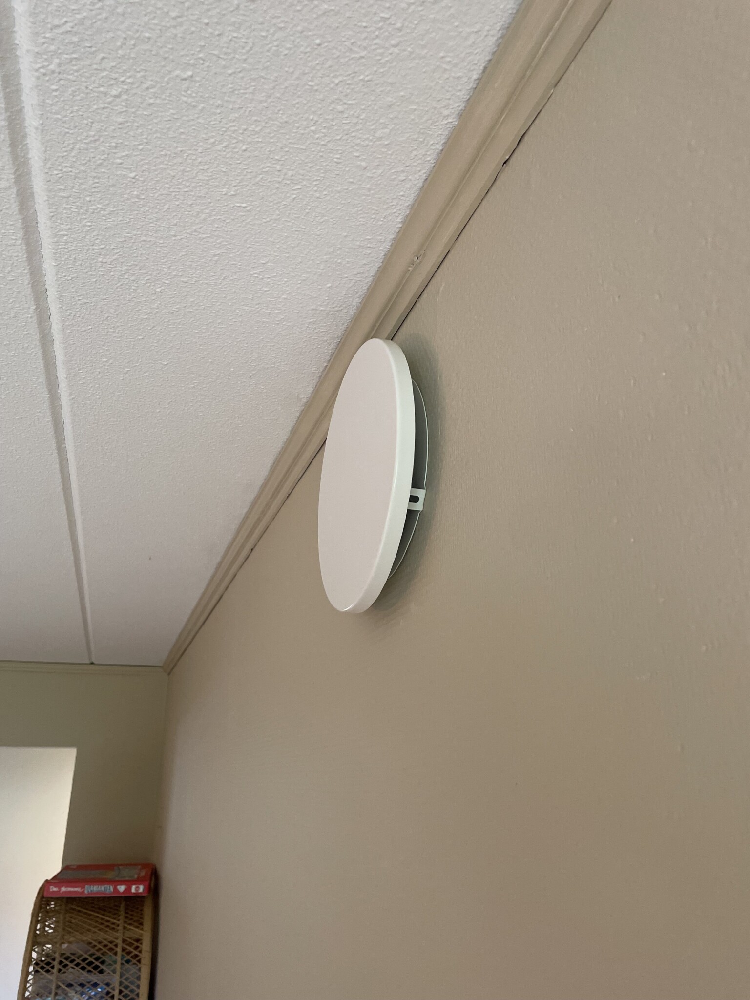

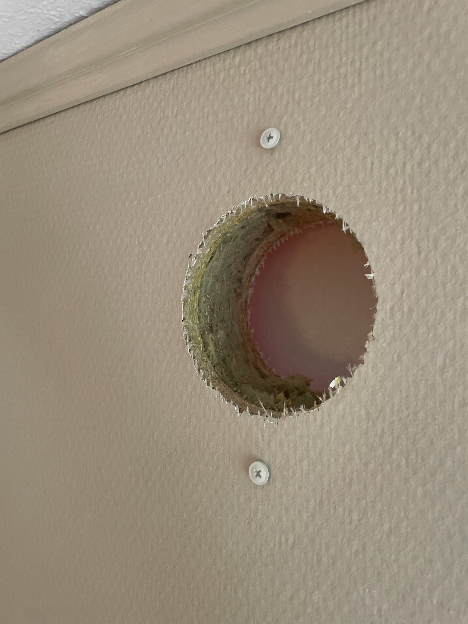

Vi har installerat ett FTX-system nyligen och nu har ventilationsfirman satt upp överluftsdon för att luften ska flöda bättre mellan rummen. Se bilder.
Jag har noterat att insidan av väggen ligger öppen mellan donen. Trodde att det skulle vara en kanal i plast eller liknande och att isoleringen inte skulle ligga öppen. Firman sa att de alltid gör såhär. Stämmer det? Eller borde man lägga in något? Något rör eller ljudmatta etc?

Nej detta är dåligt man vill inte ha glasfiber spritt i rummet.

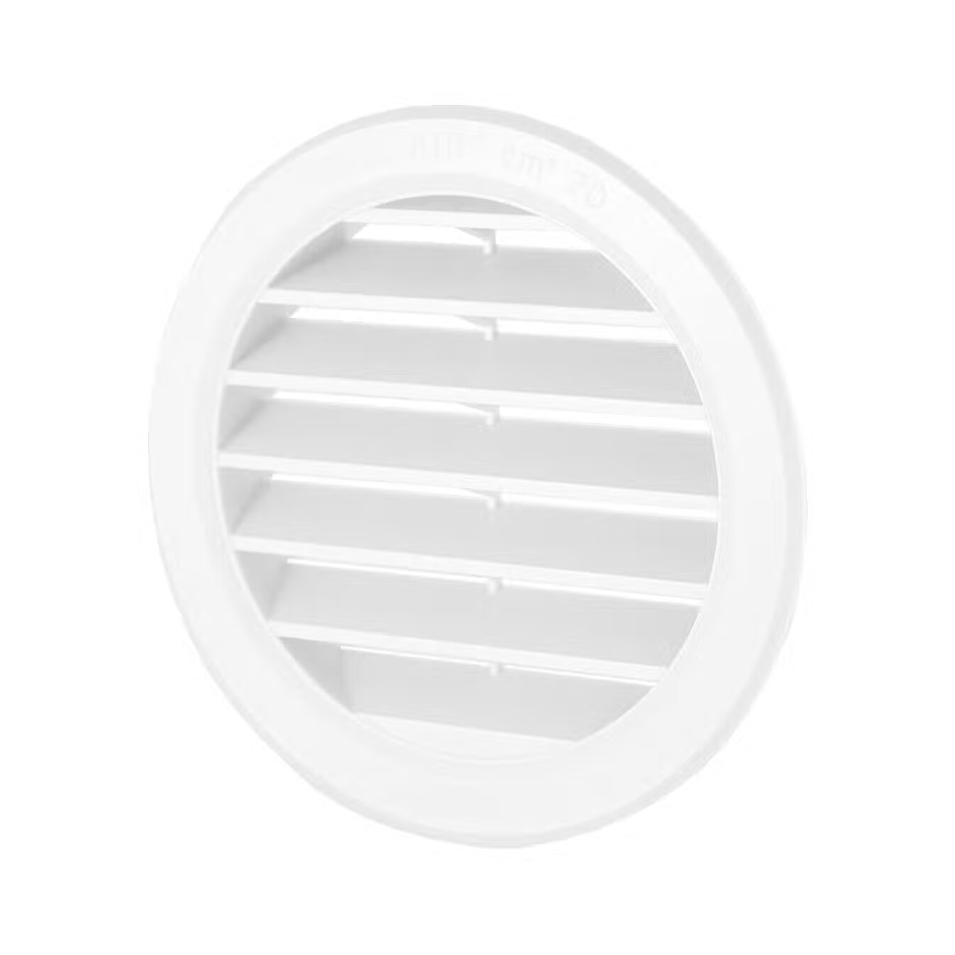

Skall vara i sin enkelhet "Överluftdon är ett universalgaller för anslutning mot överluftskanaler m m. Rund väggventilöppning som medger luftrörelse mellan rum. För komplett monterad överluftskanal behövs TVÅ stycken överluftsdon och ETT väggrör i plast"
Runt vitt ventilationsgaller för överluft, med horisontella spjälor, används vid installation av överluftskanaler mellan rum.

Lätt fixat själv. Grejorna finns i en välsorterad bygghandel
Det är ganska normalt att man monterar som firman har gjort, möjligtvis att man skulle komplettera med en genomföring, om man är orolig att isoleringen följer med, men dessa är många gånger perforerade, isoleringen i väggen gör att du får bättre ljuddämpning och minskar överhörning mellan rummen, dessutom dämpar även isoleringen som sitter på baksidan av överluftsdonet,
P
..och glasfiber i luften behöver man inte vara orolig för eftersom det är stenullsisolering
Jag skulle påstå att det är helt normalt.
Lösa fibrer från håltagningen kan man ju dammsuga upp om man vill vara lite extra försiktig.
Lufthastigheten kommer, om det är någorlunda rimligt dimensionerat, vara så låg att medryckning av fasta fibrer kommer vara extremt liten.
Dessutom försämras ljudreduktionen om man sätter en kanal. istället för att nyttja den dämpande funktionen som väggmaterialen har.
