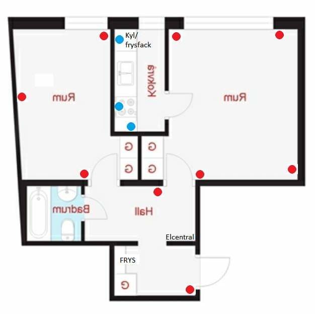

Jag snubblade in i denna tråd och har en fundering.
Jag bor i en hyreslägenhet på 47 kvm. Lägenheten är byggd typ 1968 och huset är totalrenoverat omkr. 1989.I kokvrån/köket finns endast ett kylskåp med ett litet frysfack samt ingen plats att placera någon annan frys. Hyresvärden är inte heller villig att installera någon större frys.
I lägenheten finns bara jordade vägguttag I kokvrån/köket (blåa prickar). Resterande röda prickar är ojordade diton.
Jag har nu köpt en separat begagnad frys (tillverkad efter 2017) för att placera i hallen (se ritning). Först placerade jag frysen i den innersta hallen och kopplade in den i v-rummet med sin egen kabel. Då gick allt bra.
Sedan placerade jag den enligt skissen samt kopplade in den i uttaget vid ytterdörren med hjälp av en äldre skarvsladd (se film). Då märkte jag att frysen sidor gav mig pytte små svaga stötar (ofarliga sådana).
Tydligen får jag inte (med hjälp av elektriker) dra in ett nytt utanpåliggande jordat uttag från elcentralen och placera bredvid frysen i och med att rummet redan har ett ojordat uttag (man får inte blanda olika typer i samma rum).
Nästa lösning blir då en jädra lång skarvkabel från uttaget I köket, dock får man tydligen inte montera fast skarvsladd en längs golvet eller taket. Alltså måste det bli en lös skarvsladd tvärs över golvet med snubbelrisk. Och inte heller då verkar det vara enligt regelboken eftersom man inte får ansluta något till jord i samma rum där man har möjlighet att ansluta ojordat.
Självklart ska även en ny skarvkabel köpas in också samt läckageskydd och ev. en portabel JFB då elcentralen saknar sådan.
Detta är hur jag har uppfattat reglerna, har jag rätt eller fel?
Förresten räknas bägge hallarna som ett och samma rum tro, eller räknas de som två separata diton?
Hur bör jag göra för att komma undan så billigt som möjligt och hur hade du/ni gjort?

KorrektM MGA89 skrev:
Också korrektM MGA89 skrev:
Även detta korrektM MGA89 skrev:
Svårt att säga. Enligt dagens regler skulle de nog räknas som samma rum men med tanke på att man tidigare i kök kunde blanda jordat och ojordat om det var tillräckligt långt mellan så.... Jag anser att man inte ska fundera så mycket på den frågan utan bara jorda anläggningen. Detta är dock svårt eftersom det är en hyresrätt.M MGA89 skrev:
Principiellt kan man fundera på om du fortfarande har en isolerad miljö om frysen ger dig stötar, om än små. Det finns beskrivet i någon tråd här (och givetvis i gamla handböcker) hur man gjorde för att mäta upp om ett rum var isolerat från jord. Detta är nog inte något man gör idag eftersom isolerad miljö är (och var) en dålig idé från början i bostäder. Eventuellt kan man komma fram till att det fortsatt är en isolerad miljö och att du får stå ut med stötarna. Detta leder dock till frågan, vad är det för golv i hallen?
Om det fungerade bra i den inre hallen, med skarvsladd till vardagsrummet, vad skiljer rummen åt? Det kan också vara så enkelt att det handlar om vilket håll stickproppen är inkopplad. Det låter tokigt men kan göra skillnad i vissa fall med överledning till jord. Ett vanligt fenomen är spänningssättning via avstörningskondensatorer när man inte har skyddsjord anslutet. Prova att vända stickproppen och se om det hjälper.
Annars finns det inga bra lösningar för dig tyvärr. Det är ett av problemen med att inte äga sitt boende.

Skulle det vara möjligt att, direkt från elcentralen, installera ett nytt jordat i den yttersta hallen? Hör menar jag bara om det är möjligt bortsett alla lagar och regler.
Om detta ej är möjligt måste jag då jorda om uttaget I den yttersta hallen samt dra in nytt jordat uttag och placera bredvid frys? Eller måste jag även jorda uttaget I den inre hallen också?
På väggen nedanför elcentralen sitter förresten ett telejack som inte används längre. Inom ett år kommer dessutom hyresvärden att dra in fiber som komplement till Comhem. Då undrar var detta kan tänkas placeras och hur de tänker fixa ström till ev. mediaomvandlare osv.?
Men åter till frågan om ström till frys, hur hade du gjort i mitt läge? Tilläggas bör att jag är student och har låg inkomst, därav är jag inte så pigg på att lägga ut 1-3000 kr för en elektriker.
Jag hade klarat mig utan frysen, vilket jag gjorde som student på 19 kvm lägenhet
En mätning med lämpligt instrument, t.ex. multimeter eller hellre spänningsprovare, kan visa om det finns en potential på frysens chassi mot något i rummet. Det är bättre än att "känna efter".
Skarvsladd ska inte ha någon betydelse när alla uttag är ojordade.
Det är självklart tekniskt möjligt att installera ett jordat uttag var som helst i lägenheten men det kommer ingen seriös elektriker att göra eftersom det bryter mot föreskrifterna.
Huruvida du måste jorda "inre hallen" är svårt att svara på men man skulle möjligen kunna glida på det och anse att det är två rum och då skulle du kunna slippa. Det befintliga uttaget kommer du dock inte undan att jorda (eller ta bort, vilket kan vara ett enklare alternativ om det inte går att dra om ledningarna till det). Inget av detta är något du kan göra självständigt i en hyresrätt, det kräver samarbete från hyresvärden.
