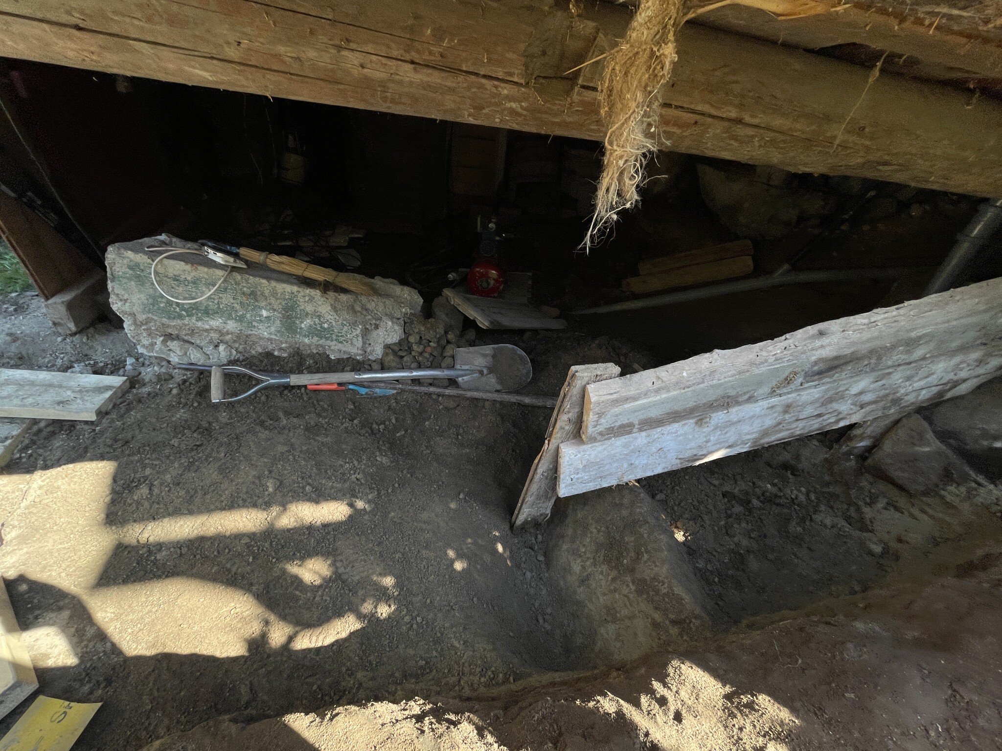

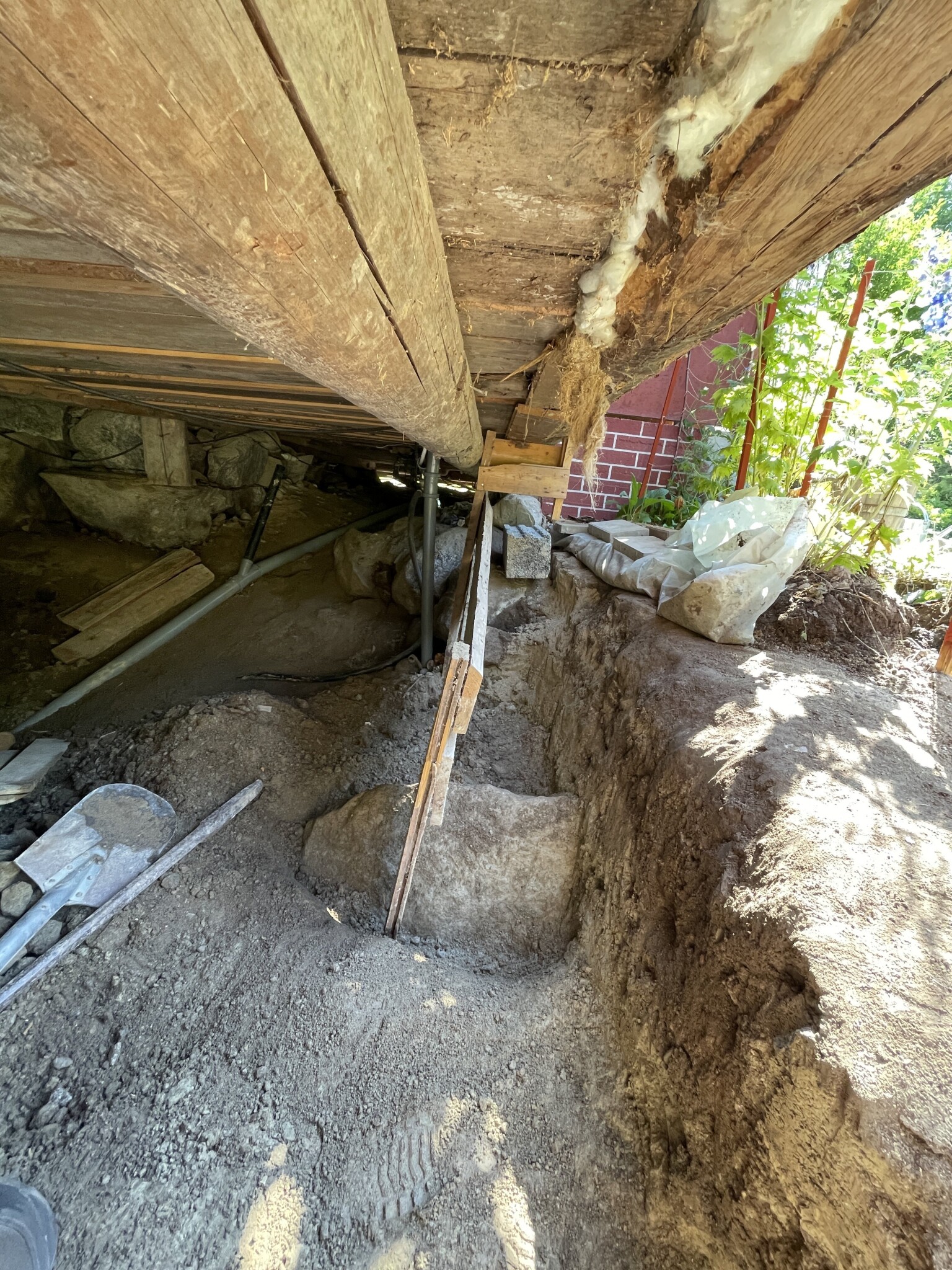

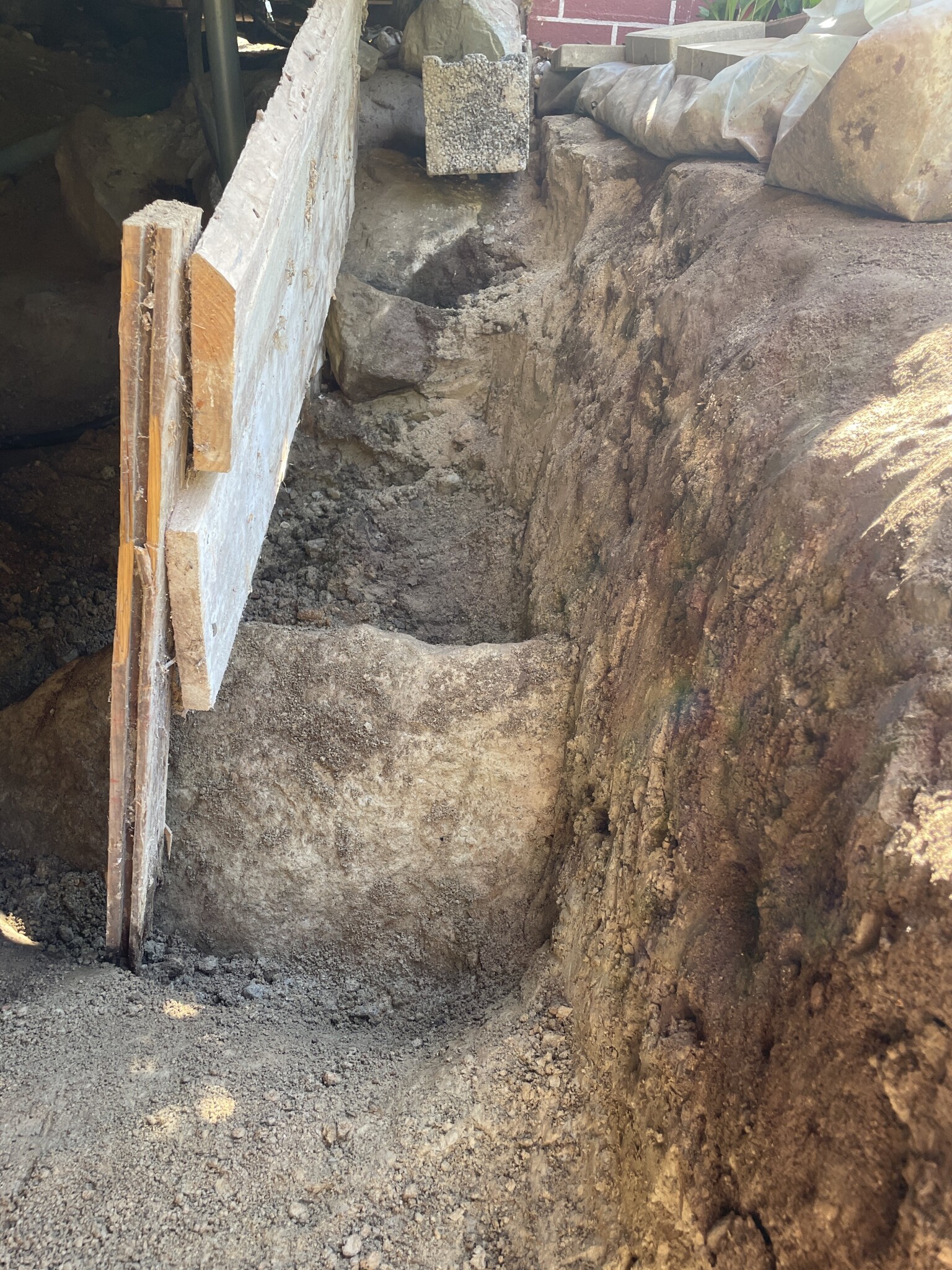

Vi har införskaffat lecablock 25 cm breda och bistål som armering. Vi har grävt upp väldigt mycket stora stenar som kan användas på olika vis, under allting är det lera. När vi nu skulle gräva sista biten fram till förstukvisten så stöter vi på en så enorm stenbumling att det är kört att försöka ta bort den. Det är också lite läskigt eftersom det kanske äventyrar hållfastheten i förstukvist och andra halvan av huset som är tillbyggd på 40-talet. Stenbumlingen ligger ungefär på mitten av sträckan. Vi hade tänkt gräva ett dike med makadam att ställa blocken på men bumlingen kommer då ändå nå högre upp än makadambädden. Hur gör vi nu? Kan vi mura runt/över bumlingen? Min idé är att mura fram till bumlingen och armera och snedsåga mot den. Och sedan fortsätta på andra sidan, armera där med och snedsåga. Likadant i nästa skifte, och då försöka få ihop muren hela vägen med ytterligare armering. Efter detta borde det kunna vara ett eller två skiften som går hela vägen. Svårt att får bra bilder, träkonstruktionen som syns har vi valt att behålla som skydd för avloppsrör och annat vid grävandet men det ska tas bort.
Kan detta funka tror ni erfarna?

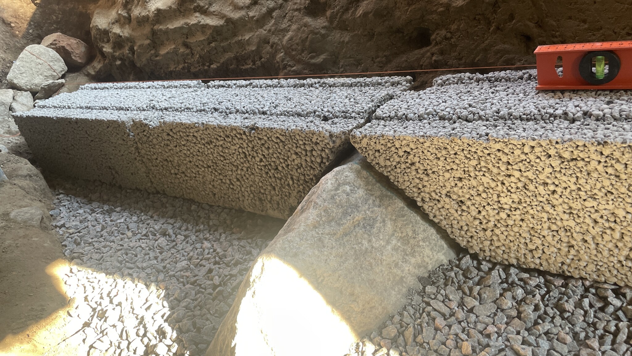

Det går bra det du tänker, med att mura runt stenen, eller mot den. Det är inte fel att borra några hål 12 mm tex 7 - 10 cm djupa och sätta i 10 mm armeringsjärn som muras in i lecan. Järnen går att bocka så dom passar. Vilken vinkel, gärna då med vikning så att det blir som låsning för utdrag och hur många får du räkna ut själv.
EDIT Du måste se till att det finns en stadig botten för Lecan att vila på, annars kan den sjunka.
Hej! Tack för svar! Menar du borra några hål ner i lecablocket? Eller i stenen? Har aldrig borrat i sten.J jonaserik skrev:Det går bra det du tänker, med att mura runt stenen, eller mot den. Det är inte fel att borra några hål 12 mm tex 7 - 10 cm djupa och sätta i 10 mm armeringsjärn som muras in i lecan. Järnen går att bocka så dom passar. Vilken vinkel, gärna då med vikning så att det blir som låsning för utdrag och hur många får du räkna ut själv.
Det är i stenen du ska borra, för att få fäste tillsammans med lecan. Murbruk/cement fäster inte på sten, utan bara ligger löst på, därav att man sätter järn i stenen och murar in jänet i Lecan, då kommer sten och Leca att vara bundna till varandra, samt att inget rör sig mellan dom. På uppsidan av stenen kan det borras 2 - 3 hål och sätta i järn som sticker upp ca 10 cm . Vanlig Leca har inget hålrum, så då borras det i lecan som passar järnen i stenen med 12 mm . Massor av bruk/betong ska då läggas på stenen och Lecan trädes över järnen så det sväller ut under, då kommer Lecan och sten bli ett med varandra. Allt vad mellanrum mellan Lecadelarna fylles med bruk/betong, svårt att få exakt passning. Du ska även fukta/vattna Lecan så den inte är torr, om Lecan är torr så måste du ha ett bruk, som är löst och lite svårt att få det stanna kvar.

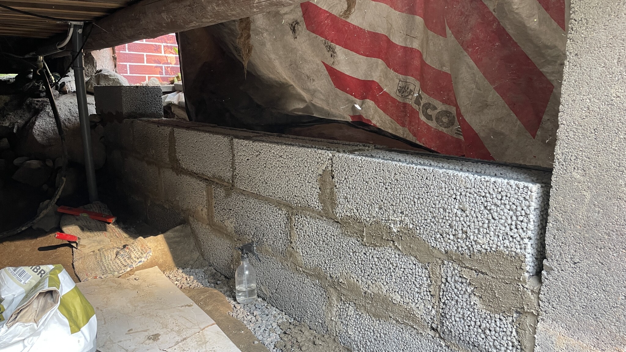

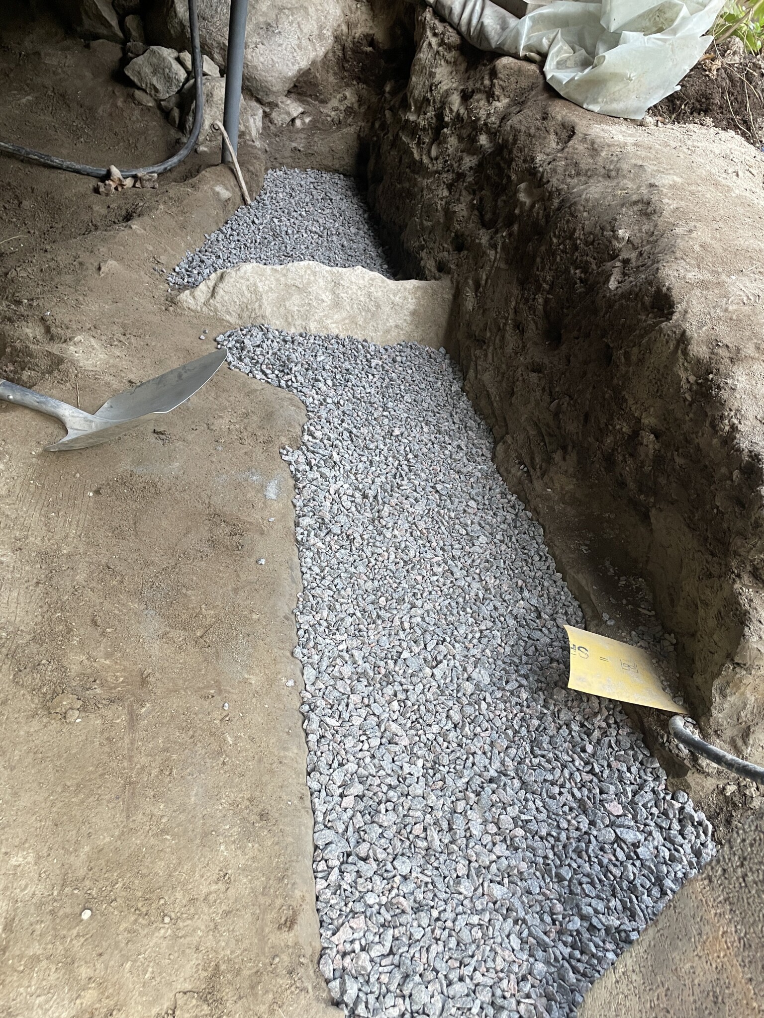

hej igen, jag fortsätter tråden med några fler frågor nu när vi murat och armerat enligt konstens alla regler
Får väl vara nöjd för en nybörjare. Lite work in progress-bilder för den som är intresserad!
Nu är min plan att slamma muren på utsidan och sedan fylla upp med tvättad makadam 10-15 cm innan återfyllnad med jordmassor/lera. Borde jag ha nån duk mellan? Borde jag även sätta platonmatta? Detta kommer i så fall inte göras enligt konstens alla regler då min semester snart är slut 😀
