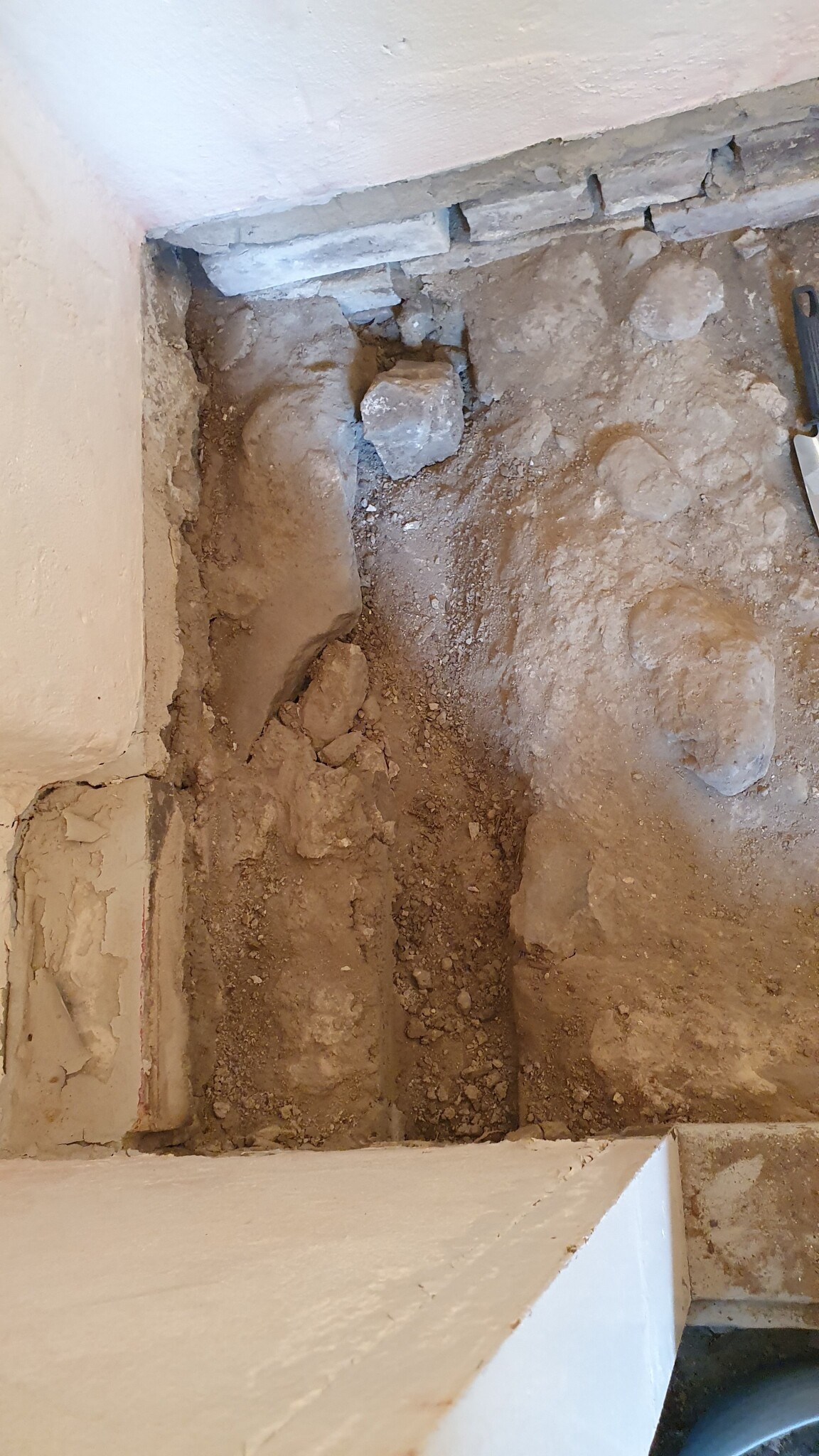

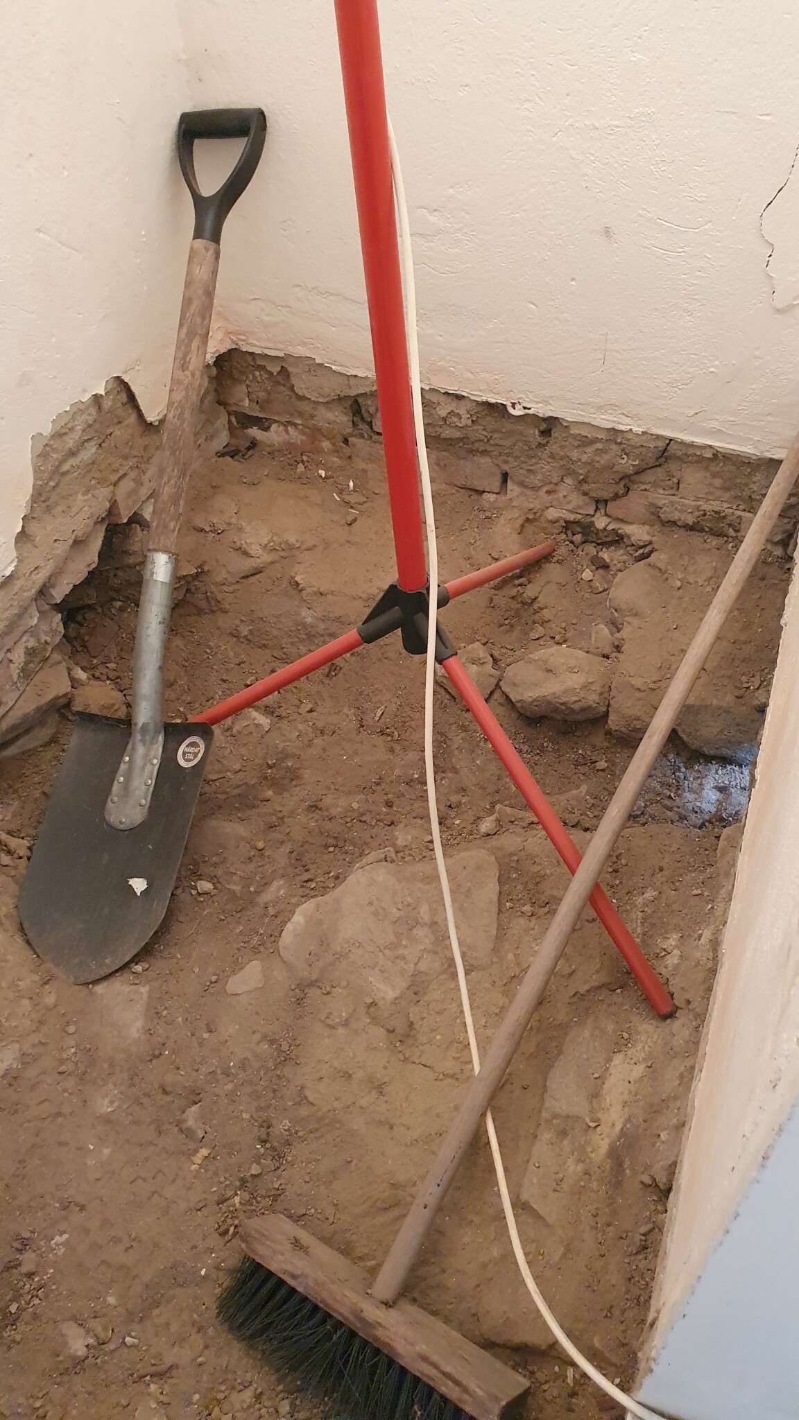

Jag har ett korsvirkeshus som jag byter ut golvet och de murkna golvbjälkarna i. I huset var det mullbänk med bärlina som låg direkt på marken. Nu vill jag lyfta bärlinorna från marken och de ska ligga på lecablock. Då behöver jag gräva ner i marken. När jag kommer till en liten klädkammare så är det stenlagt. Jag misstänker att det är för att stabilisera murstocken som står intill klädkammaren. Tror ni jag kan låta stenarna ligga kvar och lägga bärlinorna på dem, med takpapp emellan. På bilderna ser man till och med var bärlinorna låg.
