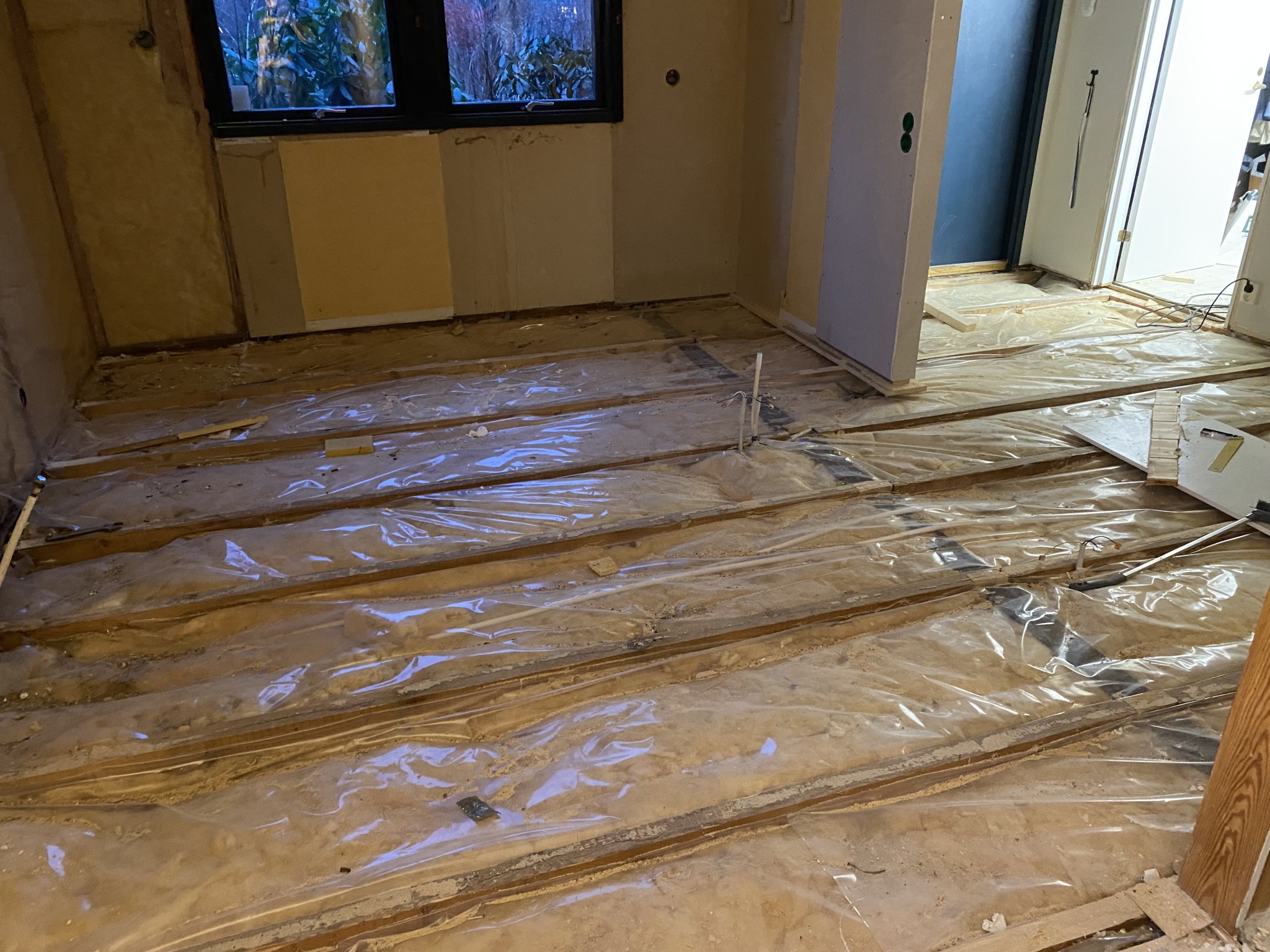

Ska lägga spårade spånskivor för golvvärme och har därför brutit upp ned till bjälklag, på entréplan. Det finns källare under förutom i kök och hall där det är ventilerad krypkrund. Frågan gäller just denna del med krypgrund under. Sedan tidigare ligger diffusionsspärr mellan bjälklaget vilket medför att isolering ligger några cm nedanför bjälklagets ovankant. Med tanke på att tillverkaren för golvvärmeskivorna skriver att det ska vara isolering så nära skivan som möjligt, är det en bra eller dålig idé att ”fylla på” med tunna isoleringsakivor ovanför plasten?
Det ska sedan ligga ny ångspärr ovanpå spånet (parkettillverkarens instruktioner) men det kanske blir fel det med mtp att det då blir dubbla diffspärrar med en spalt emellan?

Aldrig, aldrig dubbla diffspärrar!!! Du vill ju inte stänga in eventuell fukt?! Det som är viktigt är att diffusionsspärren ligger på den varma sidan om den värsta tänkbara kondensationspunkten. tänk så här: Inne i huset har du runt 20 grader och fuktig luft. Ditt golv (eller vägg) har på utsidan kanske -20 grader som värst. Säg att fukten i luften i ditt hus skulle kondensera om den kyldes till 0 grader. Då är den värsta tänkbara kondensationspunkten exakt i mitten av isoleringen. Självklart vill man ha marginal på det. Exempel 2: 10 cm isolering idag, ångspärr innerst mot innermiljön. Du isolerar på 30 cm på insidan. Vid -20 ute har du -10 vid ångspärren - inge bra! Din kondensationspunkt kommer att ligga 20 cm från innerväggen och kondensera fritt i väggen.
Med det sagt så kan du nästan alltid ha lite isolering innanför ångspärren. Beroende på vad golvet ligger mot (krypgrund eller gjuten platta) så har du ju helt olika förutsättningar gällande temperaturer mm.
