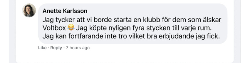

Klart det funkar! Det är ju bara att läsa den här ”kommentaren”:
Skärmdump av ett inlägg där Anette Karlsson föreslår att starta en klubb för Voltbox-älskare.
Det säger ju sig självt, pluggar man in en i varje vägguttag så att man inte kan ha något annat inkopplat, så kommer man ju sänka din elräkning väsentligt... ;)
