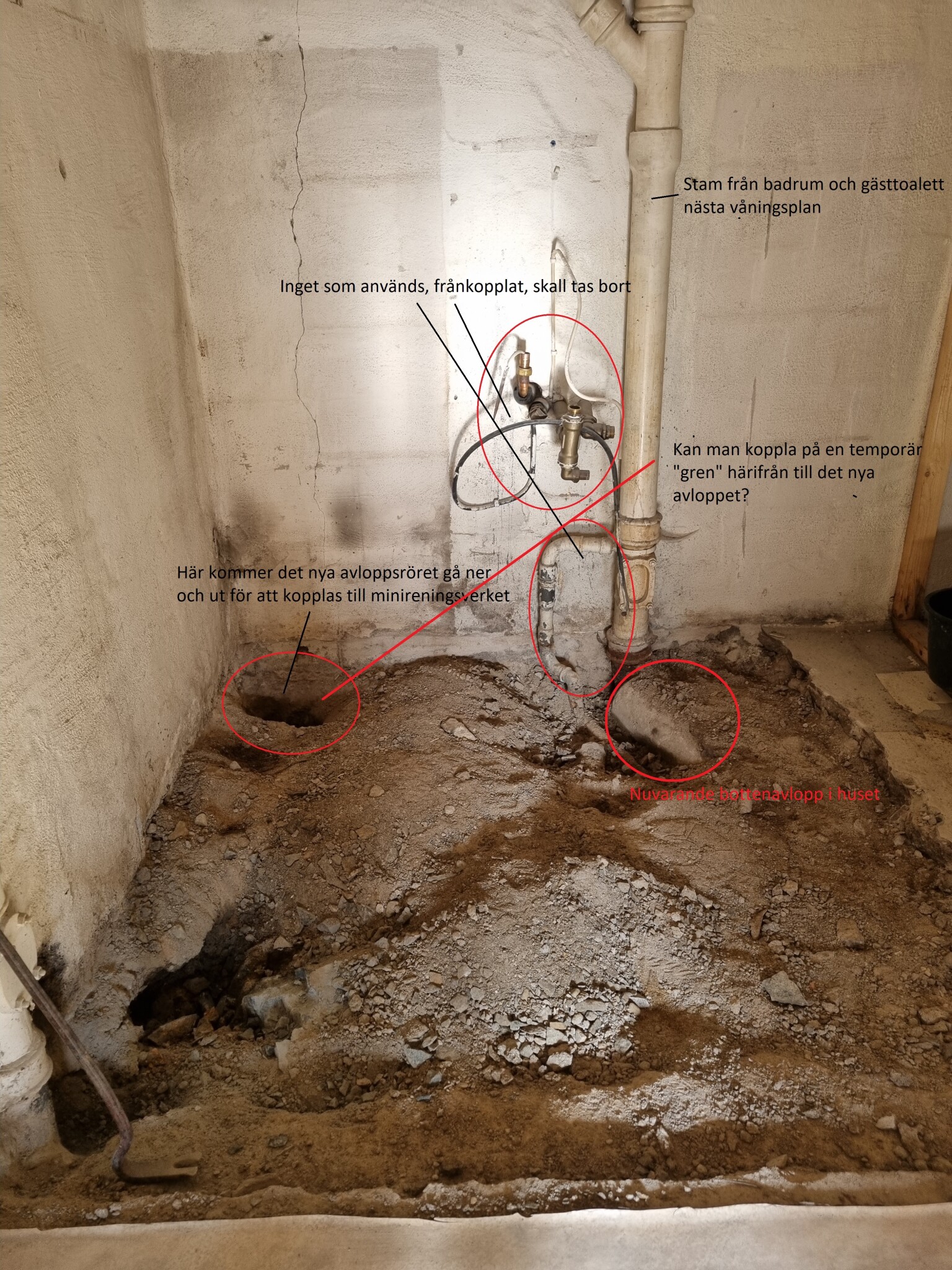

Skall bygga ett nytt badrum i källaren. men skulle behöva koppla på en tillfällig avloppsledning på vår gjutjärnsstam som kommer kommer från våningen ovanför. Ett nytt avlopp, biologiskt minireningsverk, skall anläggas utomhus då den nuvarande trekammarbrunnen har tjänat ut, och då kommer vi inte heller använda det gamla bottenavloppet, utan ansluter avloppet på nytt ställe.
Min fråga är, om man kan på det befintliga avloppet göra en tillfällig lösning, genom att koppla på ett grenrör eller liknande, och ansluta till det nya avloppet tills dess att man byter ut de gamla rören till ett helt nya? Vi riskerar annars att stå helt utan avlopp från vårt nuvarande badrum och gästtoalett som ligger rakt ovanför där vi ska bygga ett nytt. Vi har inte kommit så långt att det nya badrummet är på gång ännu, och när det skall ske, så måste vi även helrenovera det nuvarande en trappa upp. Kök och ett annat toalettrum kommer att ha en egen anslutning till minireningsverket.
  • Golv i källare med rör från övervåning och markerade punkter för framtida avlopp och minireningsverk i uppbyggnad av nytt badrum.
C
Absolut, bara att koppla ihop. Att dela upp ett "stambyte" i etapper är inget ovanligt/konstigt.
