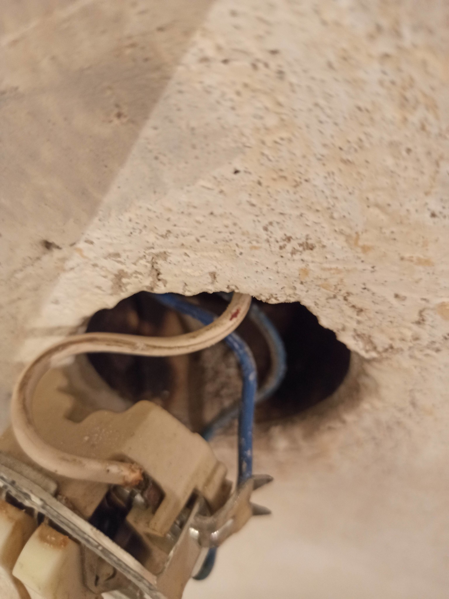

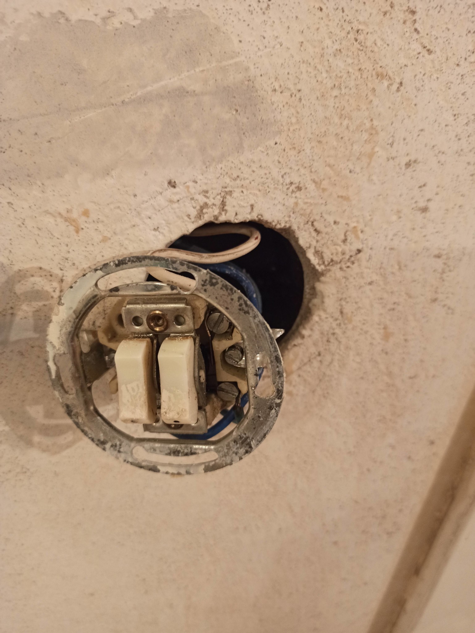

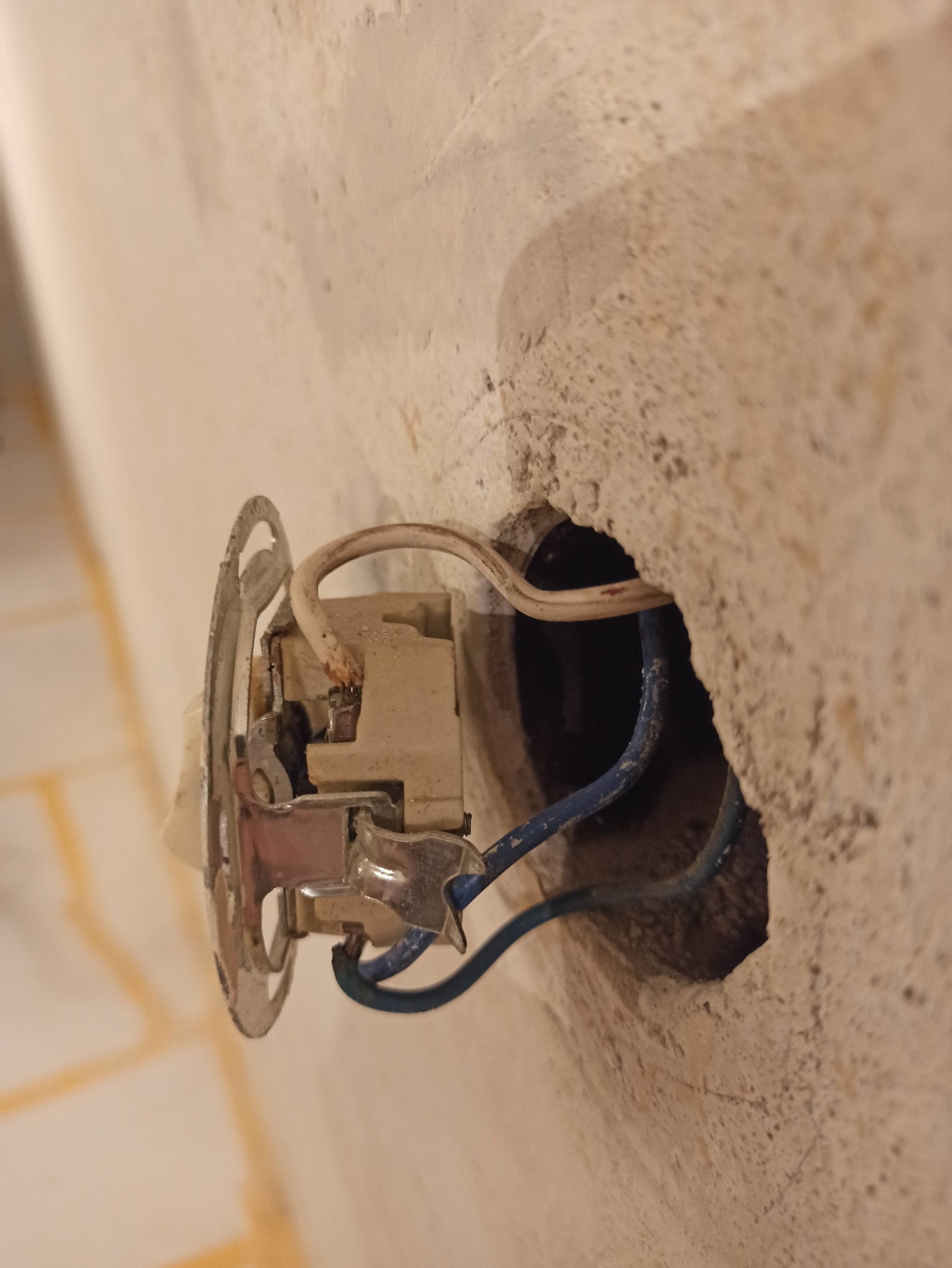

Ska bredspackla hela väggen och vill gärna bli av med strömbrytaren så jag kan bredspackla ordentligt. Strömbrytaren ska också bytas sen mot en Renova. Strömbrytaren har två strömställare som styr varsitt lamputtag.
Kan jag sätta ihop de alla tre kablarna med en Wago 221 så att lamputtagen har ström? Vi kör med Hue lampor så kan släcka ändå.

Ja det ska fungera.
För info så gick det bra. Tog en Wago med plats för tre kavlar och satta ihop de.
Fick du in tre kavlar i en Wago?
Förlåt, kunde inte låta bli, kablar menar du ju :)
