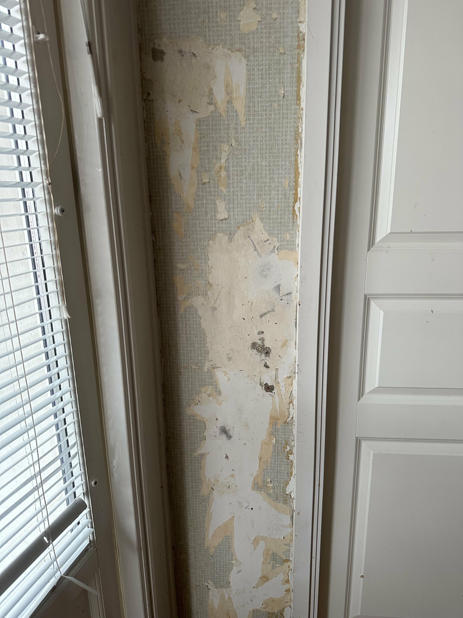

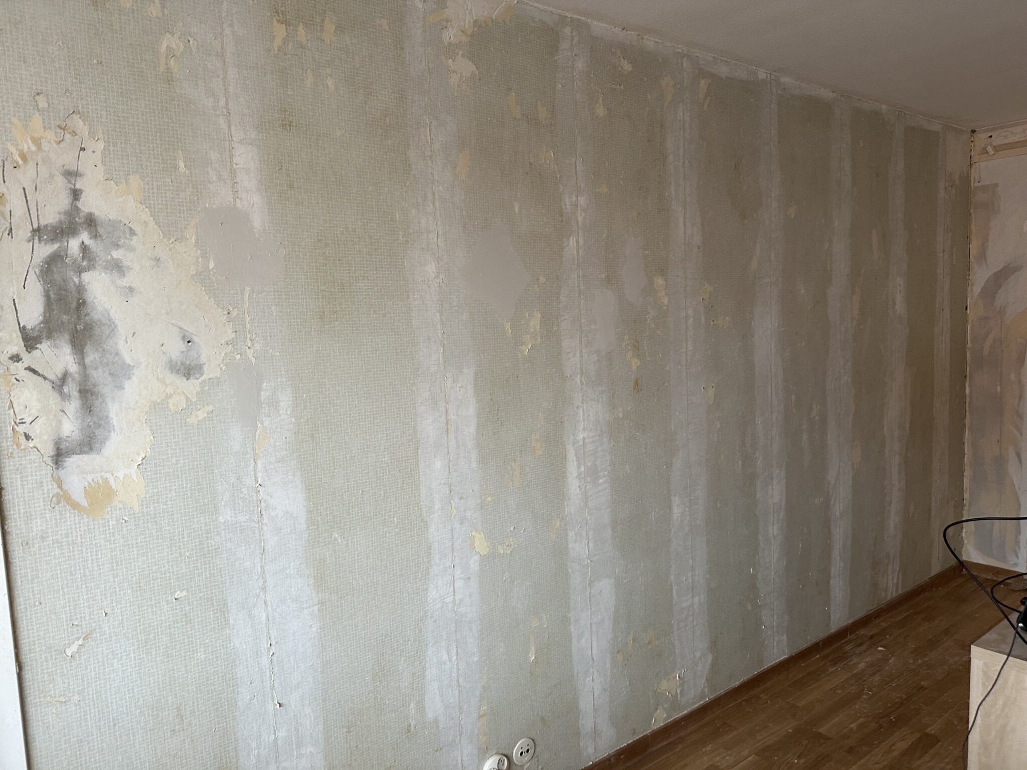

Mycket tapet kvar och ser nåstan ut som att det behöver helspacklas. Når det spacklas så kommer den gammla tapeten att på vissa ställen lossna och på andra vilja bubbla upp och lossna, blir då ett varv till med att skära ut tapet och spackla igen. Ska du bort med tapet så är ångbehandling eller att rolla på ett tjockare lager med tapetlim och klä in väggen med plastfolie ( samma som används till mat i kylen ) och vänta något dygn så lossnar allt. Men en bredspackling blir det nog.
Om det bubblar när man spacklar beror det på att vatten i spacklet gör att underliggande tapet blir våt och expanderar.J jonaserik skrev:
När allt har torkat kommer normalt eventuella bubblor att försvinna. Använder man varmluftspistol/blås att torka spacklet med går detta ganska fort.
Skall man spackla lär man behöva göra det i minst två lager oavsett. Så att göra en massa extra arbete för "bubblor" som kanske kommer verkar onödigt innan man vet om problemet faktiskt finns.J jonaserik skrev:

Så här hade jag gjort
1. Ångat och skrapat bort tapetresterna (säg 2-3 timmar en kväll)
2. Spacklat sprickorna (säg 1 kväll spackling, 1 kväll slipning - behöver inte vara helt perfekt givet steg 3)
3. Satt renoveringstapet (prima ett varv m lim först så 2 kvällar)
4. Målat eller satt tapet
Svårare än så är det inte, gjort det själv i 3 lägenheter och ett hus men finns många åsikter, särskilt om man gillar att spackla 🙂

Jo, tycker att spackla och slipa går snabbare än att sätta renoveringstapet, särskilt när man är kass på att skära snyggt mot taket och inte hade tänkt använda list, men det blir ju klart dammigare. Och tycker spacklet gått upp en del i pris.D dilemma skrev:Så här hade jag gjort
