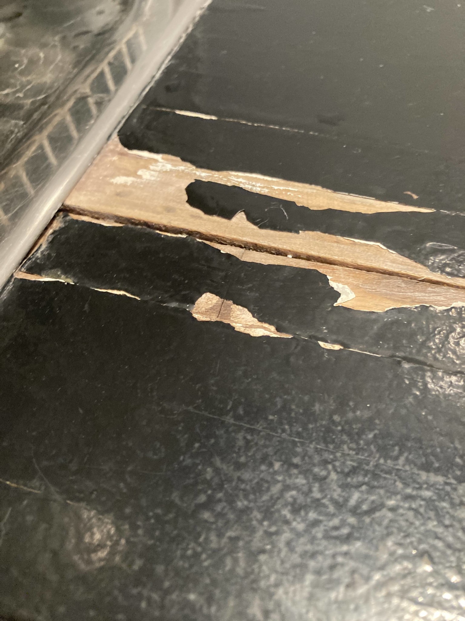

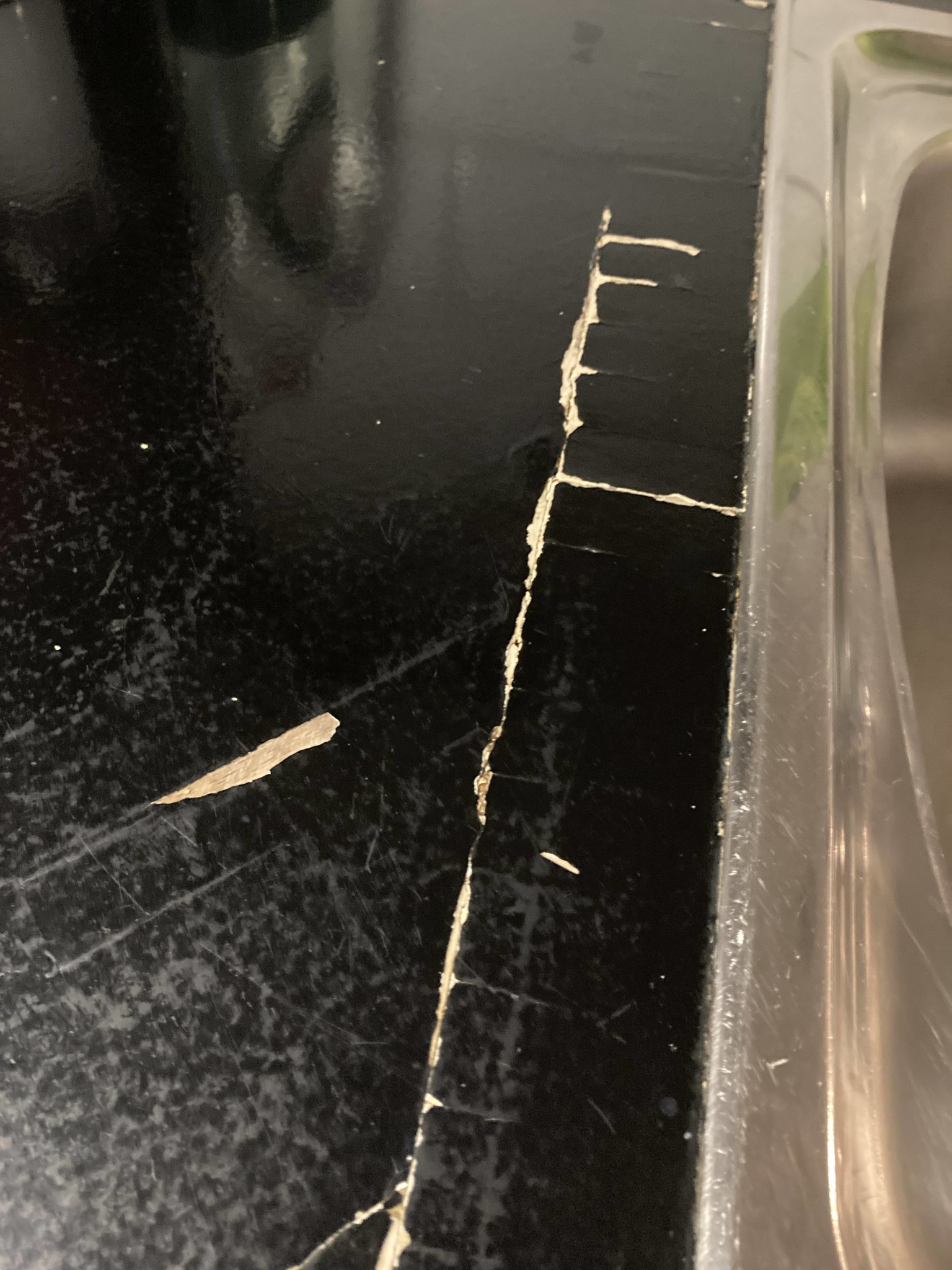

Ful gammal bänkskiva i stavlimmat trä från början. Övermålad med svart färg av tidigare ägare. Nu har färgen lossnat på sina håll och framförallt har skivan typ gått sönder. Det är tyvärr inte aktuellt att byta bänkskiva nu.
Min fråga: vad ska jag använda för att laga/jämna ut det trasiga innan jag målar om skivan med ny svart lackfärg?
Funkar vanligt snickerispackel? Våtrumsspackel? Nåt annat? Där det är trasigt kommer det en del vatten från diskstället så det måste tåla fukt.
Tacksam för tips!

PlasticPadding eller motsvarande på Biltema funkar nog bra.
Funkar det i kök/på bänkskiva? Verkar kemikalietungt… :)
Självklart funkar det, det blir plast när det härdat.
Svårt att se på bilderna men jag hade provar slipa skivan och eventuellt måla om den eller mörkbetsa om du vill ha mer träkaraktär
