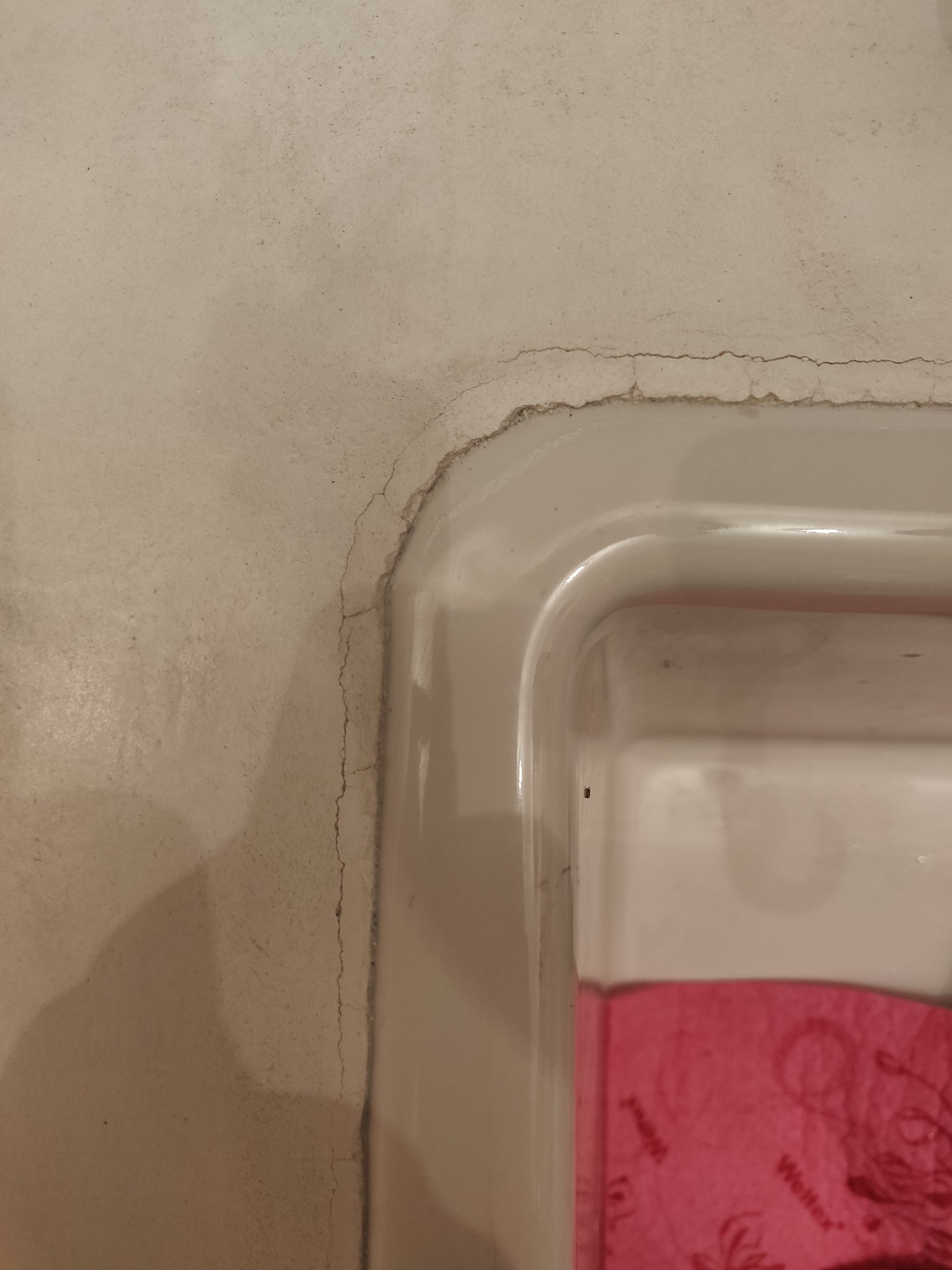

Hej! Jag har länge läst har utan att skriva något, men nu är det dags.
Vi har en MDF-bänkskiva med Kalkstucc (tänk spackel) ovanpå så det ser ut som en stenbänkskiva - i teorin i alla fall. Tyvärr har den spruckit en del och och nu finns en glipa mellan spacklet och diskhon, där vi nu tänkt lägga silikonfog.
Min fråga är alltså, hur gör man för att så snyggt som möjligt få till en fog här?
Tack!
  • Sprucken kalkstucc på MDF-bänkskiva vid kanten av en vit diskho.
Ta bort den gamla fogen först, det är antagligen enklast att skära med rakblad och sen ev skrapa lite.
Sätt sedan maskeringstejp (använd den moderna lite plastigare (typ denna https://www.bauhaus.se/maskeringste...MIyLLl2fWZ5AIVyeeyCh3zdAKAEAQYAiABEgLfcvD_BwE) runt hon,lite utanför den gamla. Sätt även på själva hon så gör det inget om ni råkar kladda. Skaffa ett bra våtrumssilicon från välkänt märke tex casco och undvik billigt skräp. Applicera siliconet så jämnt som möjligt med fogspruta,
Blanda sedan ett par matskedar yes med vatten i en blomspruta och speja flödigt på siliconet och jämna ut siliconet försiktigt med fingertoppen, behöver man dra flera gånger med fingret så spruta på mer diskmedelslösning.
Ta bort maskeringstejpen när ni är klara innan siliconet stelnat.
Lycka till!
