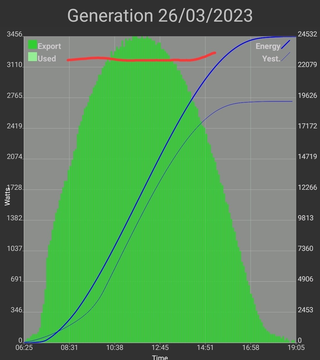

Jag har en liten anläggning på 4,48 kwp som nu har varit i drift under 7 år. Det är ytterst sällan den går över 4 kw produktion ut på nätet ofta toppar den runt 3,7 till 3,8kw. Vid växlande molnighet en annars solig dag går anläggningen upp mot max eller strax där över under kortare perioder (fram till det att panelerna blir varma av solen). Med 12 kwp och en 10kw växelriktaren gissar jag att det blir ett fåtal timmar om år att växelriktaren begränsar. Hur mycket beror på mycket, bland annat vinkel, väderstreck, temperatur pch vind och ev. skuggning.
Vid bortfall blir det toppen under någon minut upp till någon timme. En typisk produktionsdag kan vara som min bild nedan, med en mindre växelriktaren blir det en platt topp som det röda sträcket.
Energiproduktionsdiagram: visar export och användning över tid, sannolikt solenergi, daterad 26 mars 2023.
