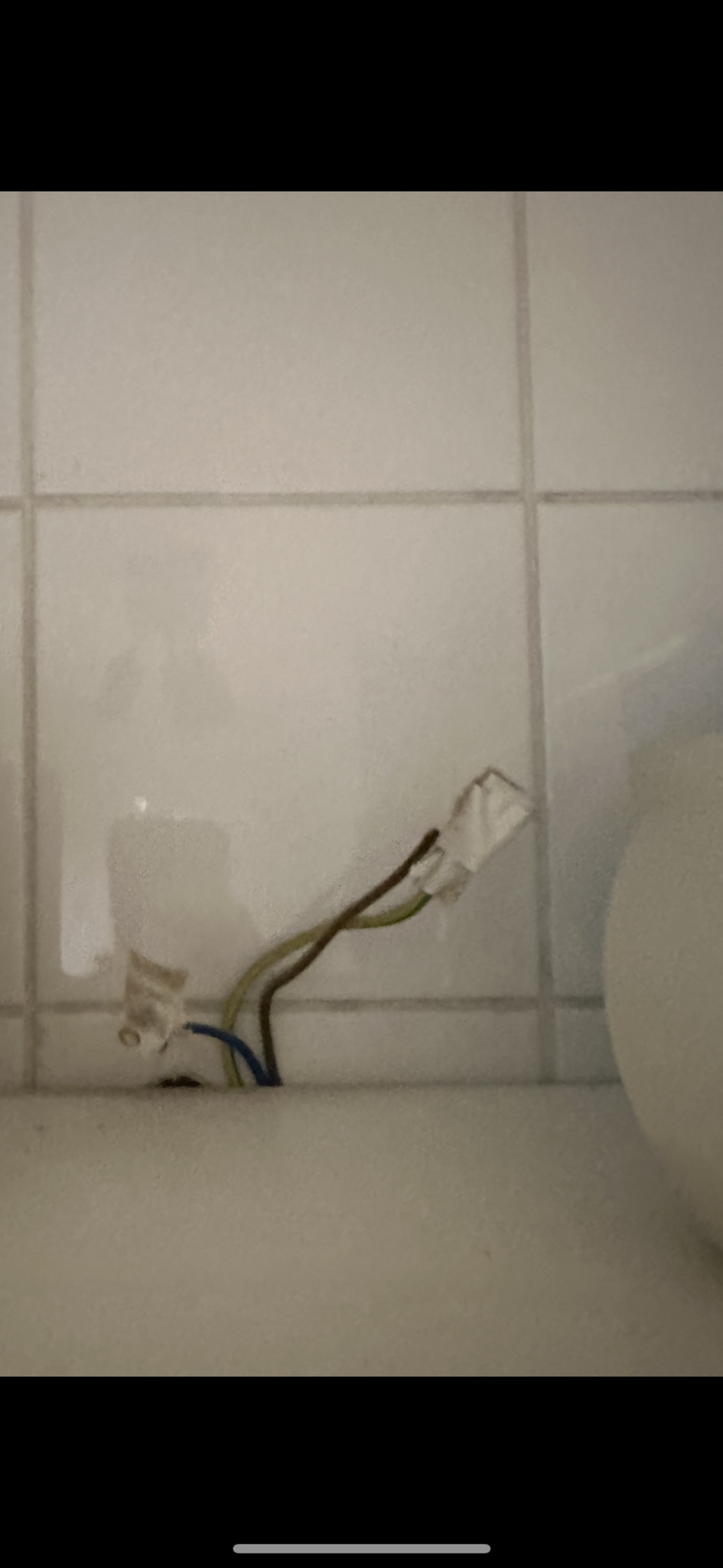

Eldrisk elinstallation med oskyddade kablar mot vit kakelvägg.
Ovanför vårt badrumsskåp var vi två sladdar som hänger löst. Vet ej vad de har varit kopplade till tidigare och fanns här innan vi flyttade in.
Vi saknar vägguttag i badrummet så det skulle vara att föredra att sätta upp, om detta är möjligt? Utan att det blir allt för stort jobb för en elektriker.
Borde inte vara något problem, om ni ej har ej jfb nu så måste ni sätta in en sådan samtidigt.

Första kravet för ett uttag i badrum är jordfelsbrytare.
Sen så är det frågan hur långt ifrån duschen det hamnar, det avståndet som gäller är inget uttag inom 120cm från duschmunstycket (där det sitter på väggen)

Kolla först om de kablarna styrs av strömbrytaren till belysningen. Det kanske är ok eller inte beroende på vad du ska koppla Unni vägguttaget.
Leo999
"Kanske".
Men helt omöjligt att svara närmare på utan mer info.
Hur långt från duschen?
Finns jordfelsbrytare?
Hur är de matade, via brytare?
Är de öht kopplade någonstans?
Sedan är de klämda bakom badrumsskåpet, de måste först friläggas och få någonslags yttermantel eller dosa över utloppen innan man går vidare.
