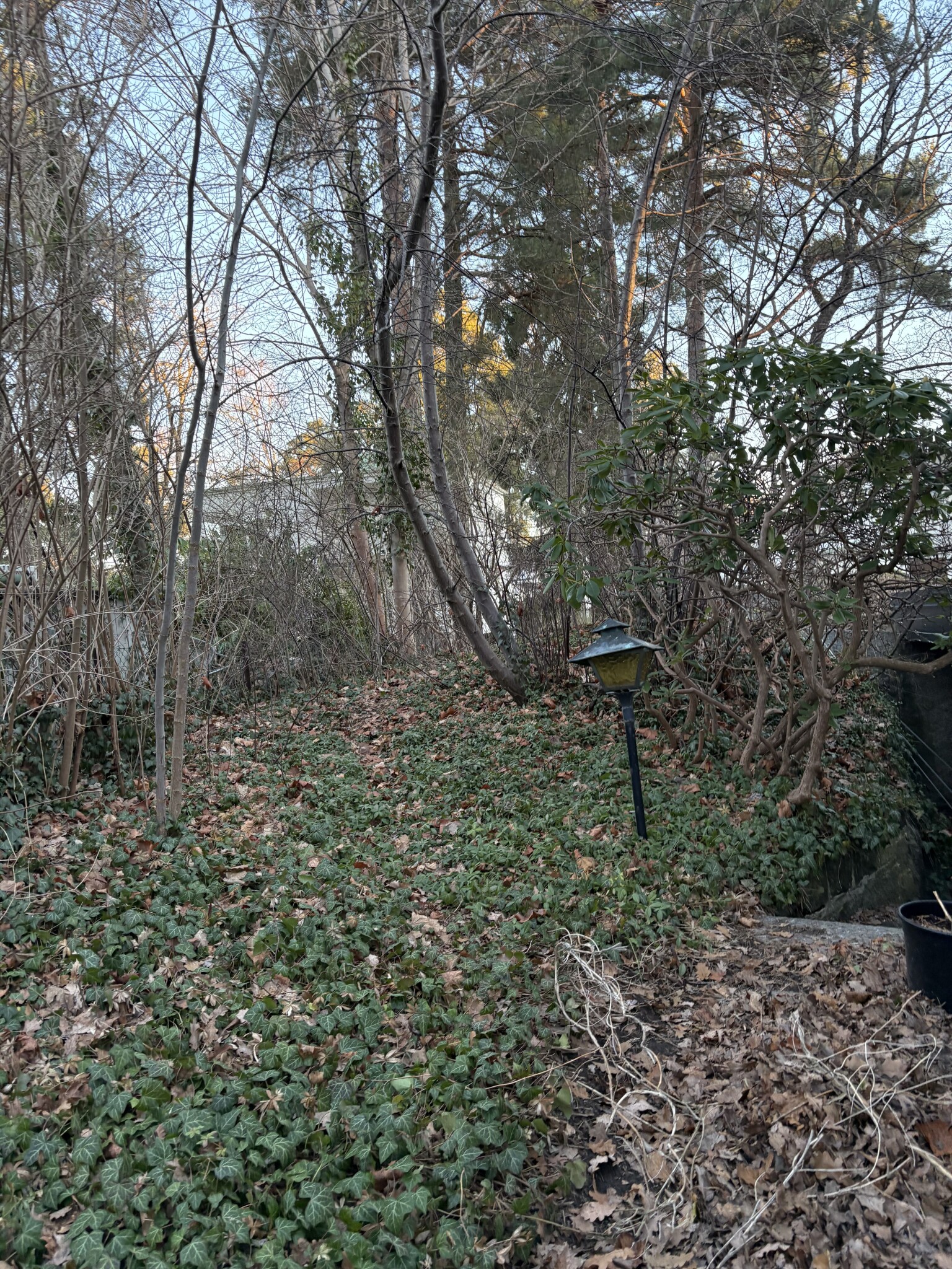

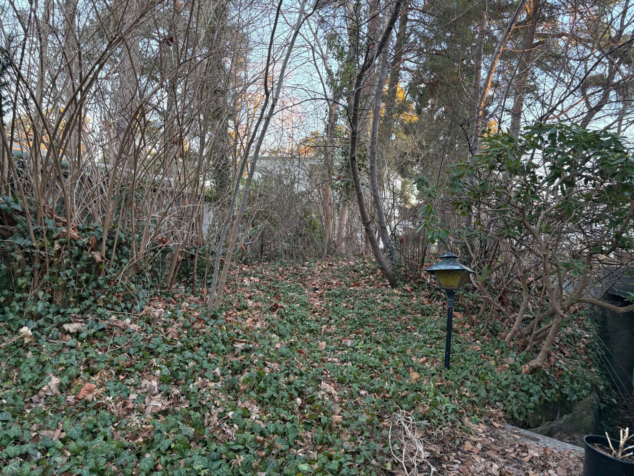

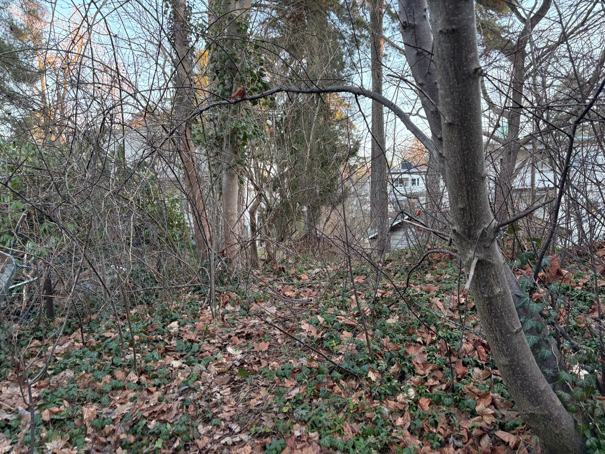

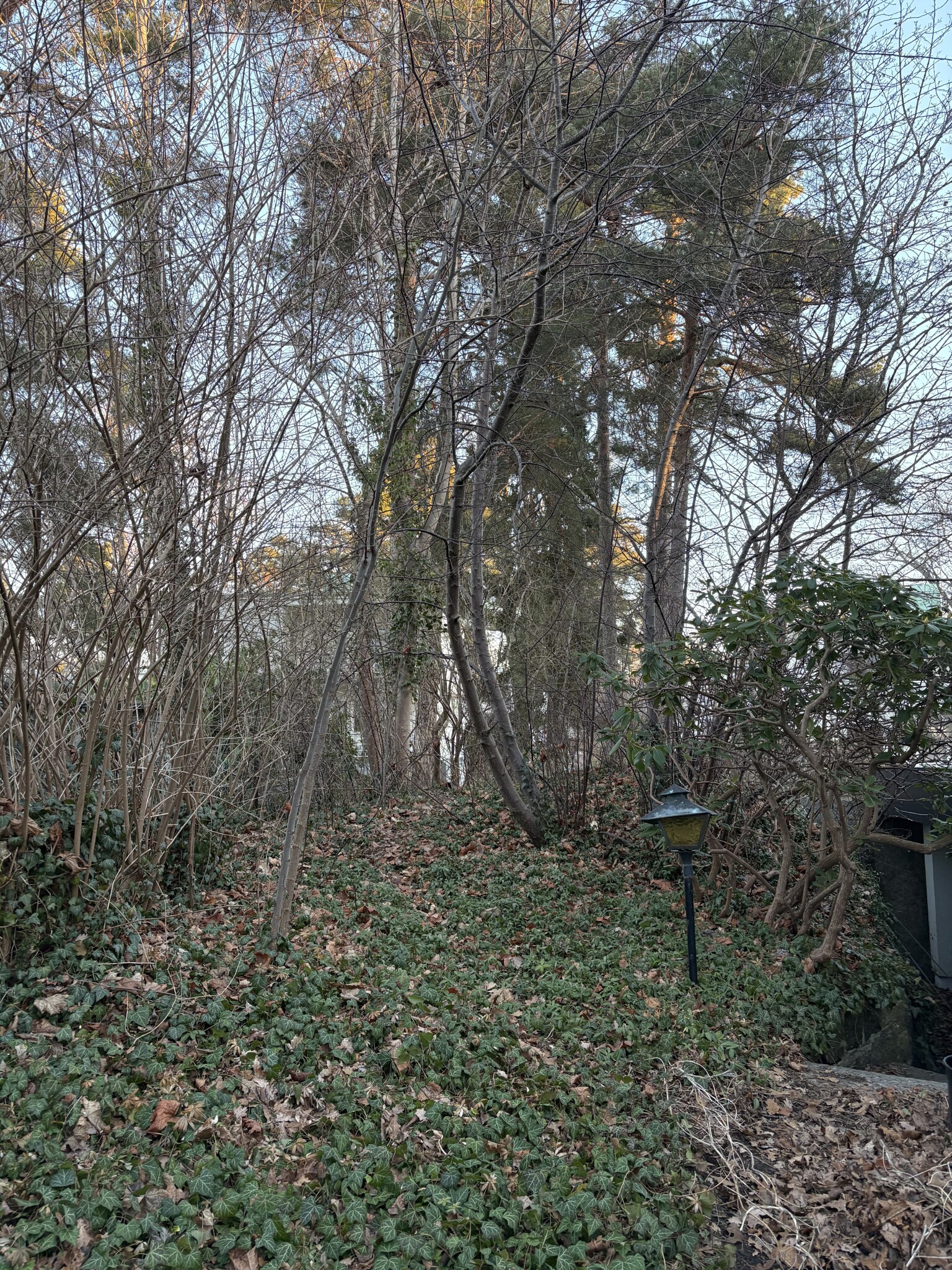

Kan man sätta en studsmatta här och vilka underarbeten krävs i så fall? Vi har väldigt begränsade möjligheter att ha studsmattan någonstans.
  • En trädbevuxen trädgård med mark täckt av löv och murgröna, möjligt plats för studsmatta. En trädgårdslampa står till höger.
  • Skogsbevuxen trädgårdstomt med tät växtlighet och fallna löv; hus syns i bakgrunden. Potentiell plats för studsmatta diskuterad.
  • Trädgård med mark täckt av löv och murgröna, omgiven av träd och buskar, med en svart gatlykta i bakgrunden.
  • Trädbevuxen, skräpig markyta med buskar och lyktstolpe, potential plats för studsmatta.
F
Du behöver en någorlunda vågrät yta att ställa den på. Mindre avvikelser går ju att justera genom att gräva ner något/några av benen några centimeter upp till någon decimeter.
Sen behöver det vara fritt under själva mattan så man inte slår fötterna i sten eller mark när man hoppar. Hoppar man högt och väger några kilo blir nedpressningen av mattan ganska stor, åtminstone i mitten.
En del mattor kan grävas ner och då finns det instruktioner om hur hålet under den behöver se ut.
Spontant ser det ut som att slänten lämpar sig dåligt för studsmatta utan att gräva ur rejält mycket.
JB80
Jo då. Kan du tänka dig att "modifiera" studsmattan lite så fungerar det. Vår står i liknande slänt.
"Justera" benen i överkant (inte delen som står på marken) så att den står plant. Se sedan till att förankra den i marken.
Du kommer ju däremot inte kunna använda studsmattan på något annat ställe efter detta.

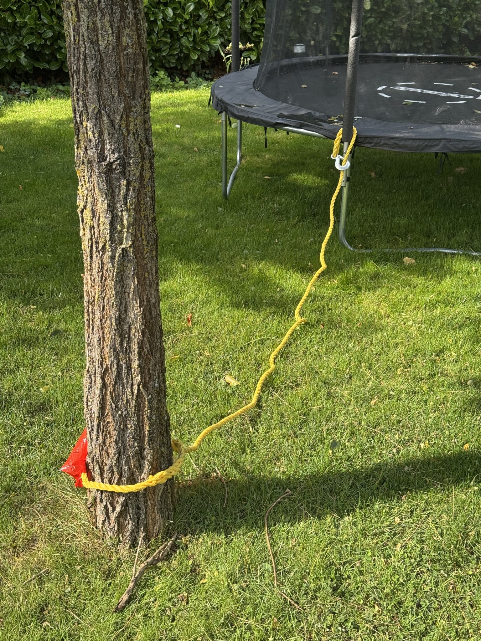

Glöm inte att förankra den med. Hos mig gick det bra att vika ett gäng 2m långa armeringsjärn på mitten och sen slå ner diagonalt i kryss, som en mälor över studsmattans liggande rör.
Ossian K Olsson
En gul bogserlina förankrar en studsmatta vid ett träd på en gräsmatta.
Äsch! Ett träd och en bogseringslina räcker!
leifherlin
Unikt namn
Hos mig har studsmattan stått still av sig själv i flera år.
Men jag tar in den över höst/vintern innan stormarna kommer.
Att den står plant är ju dock en förutsättning för att den inte ska hoppa iväg.

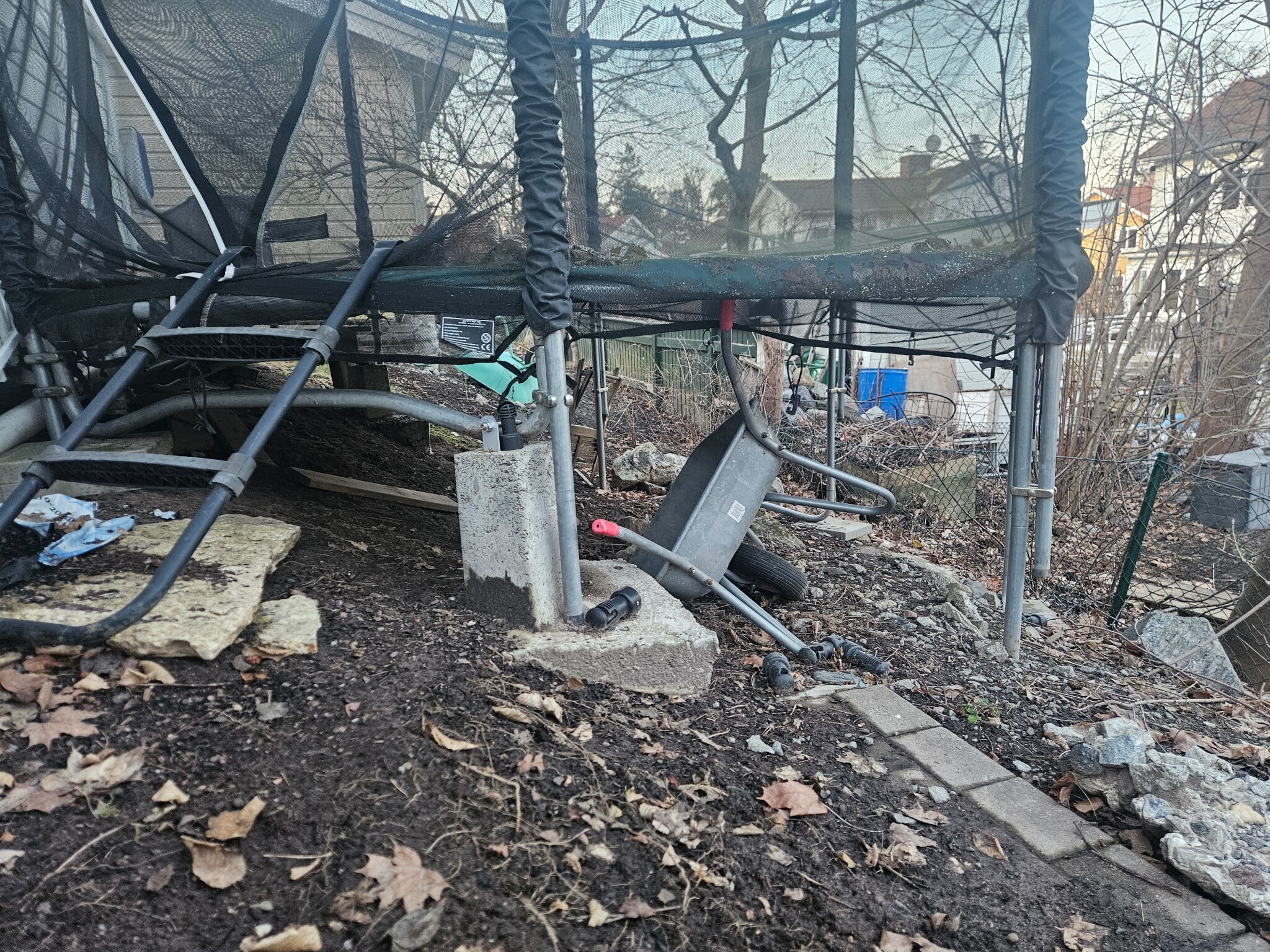

Jag gjorde en kompromiss. Grävde ner benen lite på en sida och så byggde jag upp med betongplattor jag hade över på andra sidan så den blev plan. Den rör sig inte mycket om den står plant, om den inte blåser iväg i en höststorm. Men det är bara att ta in mattan och nätet och låta stommen stå kvar under höst/vinter.

Ursäkta att ser hemskt ut just nu, men så här gjorde vi. Inget gräva.
