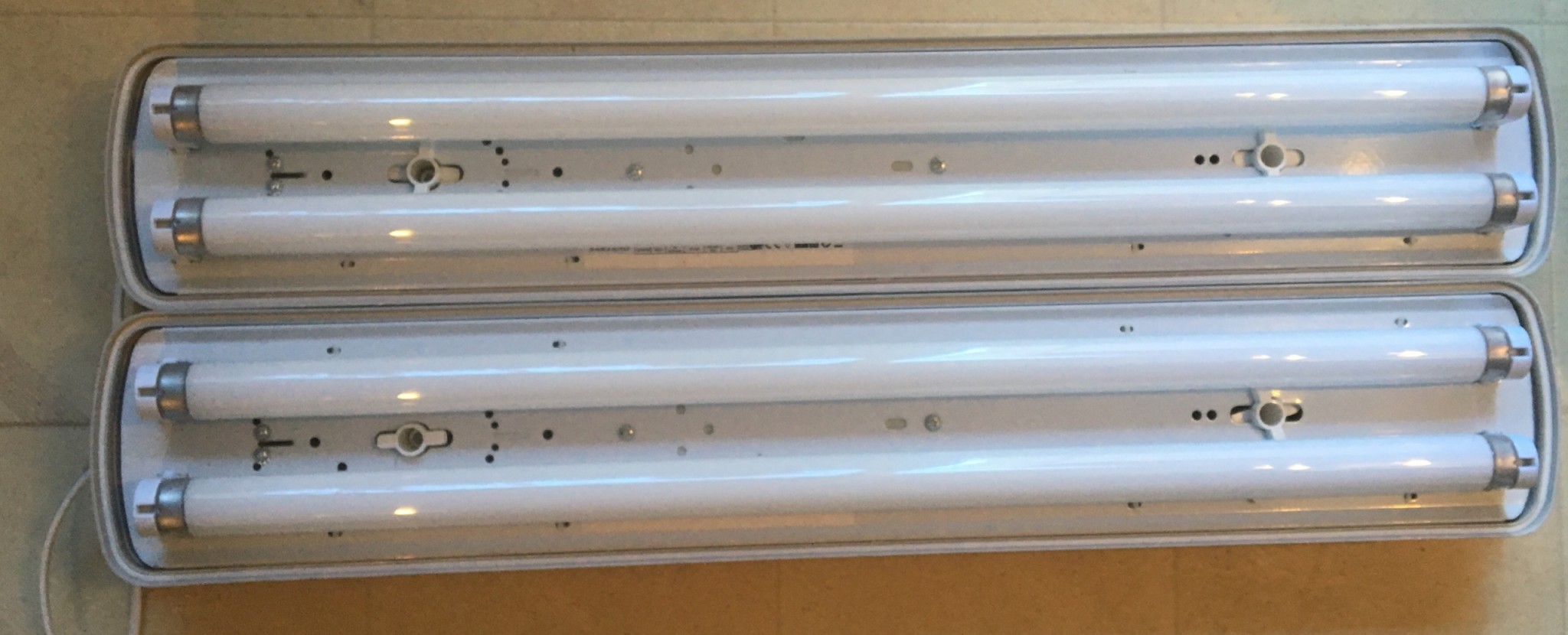

Hej gott folk!
Jag bygger en hängande flyttbar ljusramp som består av två stycken T8 armaturer på 2x36W ifrån den gode Herr Nyborg: http://www.harald-nyborg.se/lysrorsarmatur-2x18w-ip65.html som monterats på en träskiva.
I nuläget går det en strömkabel in till varje enskild armatur men jag skulle helst parallellkoppla de bägge armaturerna om det gick.

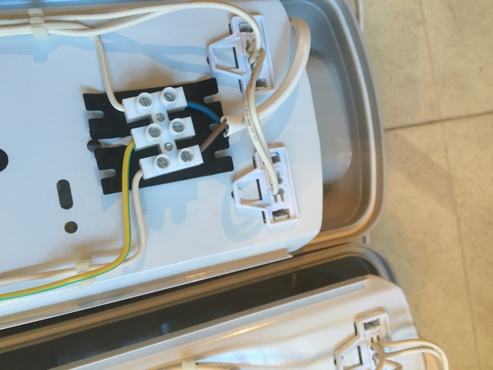

Jag tänker mig alltså nolla och faskabel från stickpropp i vägguttag, till två Wago 221 snabbkopplingar inne i den ena armaturen, sedan respektive kablar ifrån dessa in till respektive kopplingsplint/sockerbit i armaturerna

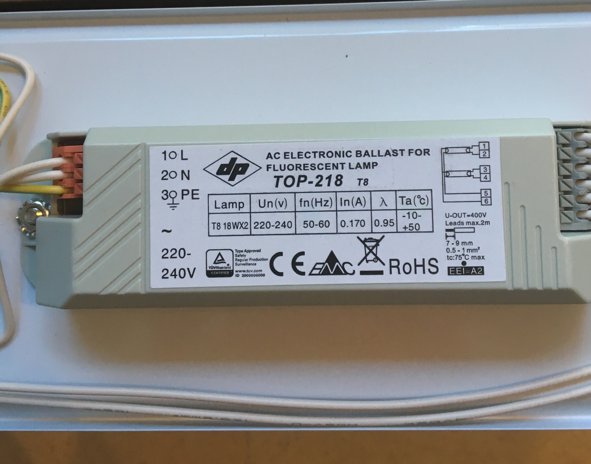

Då armaturerna kommer med två kabelgenomföringar i gummi vardera, så får det mig att tro att det inte ska vara några problem. När jag kollade på andra varianter av armaturer med transformator utan glimtändare så såg jag dock att det fanns vissa som inte fick parallellkopplas. På mina varianter står det varken eller och manualen lämnade mycket att önska..
Jag har väldigt liten kunskap om lysrör med transformator (eller utan för den delen). Ville därför kolla om någon här har någon kunskap i ämnet.

Försöker bifoga några bilder på transformatorn och armaturerna.

Det finns inga problem med en parallellkoppling av armaturer oavsett vad som står i någon anvisning, det de kan mena med det är att plintarna eller införingar inte är lämpliga och då får man ordna kopplingen utvändigt och bara mata med en kabel per armatur.
Dina är avsedda att skyddsjordas så du ska ordna en sladd med korrekt stickpropp och treledarkabel samt koppla in det så. Se även till att du får en vettig dragavlastning på sladdarna, detta är normalt avsett att installeras fast med kabel. Att du sen använder rampen i rum där uttagen är ojordade är inget fel och så kan du använda den i andra miljöer med jordade uttag lika väl.
