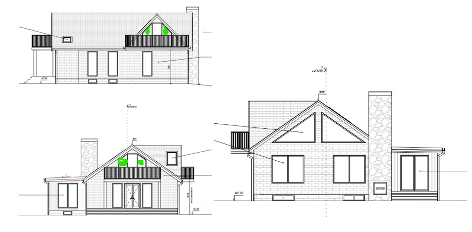

Här kommer en liten sammanfattning av många mail till en bygglovshandläggare.
Bygglovshandläggaren säger i korthet:
  • Kommunen bedömer att skiffer/natursten och de stora fönsterpartierna tillsammans upplevs som främmande för området (småhusområde med 60-talshus i tegel/trä).
  • Hon förklarar att enligt PBL 8 kap. 1 § måste byggnaden ha “god form-, färg- och materialverkan” oavsett om en åtgärd kräver lov eller inte.
  • Hen skriver att man kan göra fasadändringar (fasadmaterial och fönster) utan bygglov, men om kommunen bedömer att resultatet inte uppfyller kraven kan det bli tillsyn och i värsta fall rättelseföreläggande (dvs att man kan behöva ändra tillbaka/justera).
  • Hen rekommenderar att det “bästa” är att få ett beviljat lov som inkluderar fasadändringen, eftersom då blir det normalt inte ett tillsynsärende om man följer lovet och får slutbesked.
    AI support.
Tror hen börjar ledsna lite ärendet har bollats fram och tillbaka över 6 månader. Nu i senaste mailet får jag som rekommendation nedan.
(exempelvis genom att ersätta de grönmarkerade sidofönsterpartierna med träpanel eller ändra de stora triangelformade fönsterpartierna) skulle bygglovet troligtvis kunna tillstyrkas.
Du kan sedan ändra fasadmaterial och sätta in ytterligare fönsterpartier utan bygglov.
Vågar man gå på detta? eller hur vanligt är det med "rättelseföreläggande" vill inte fixa fasad och fönster för 2 milj + som sedan någon granne eller hen själv anmäler så de måste göras om och tas bort.
  • Byggnadsritning som visar en byggnads olika fasader med grönmarkerade områden vid vissa fönster som potentiella ändringspunkter.
Troligen inte. De lär väl ha ditt hus under uppsikt för att statuera exempel...
Regeln om att fasadändringar får göras utan bygglov men ändå måste uppfylla samma krav som tidigare kom vid årsskiftet, så det är lite outforskad mark.
GWII och 2 till
Claes Sörmland
Det är mycket ovanligt med rättelseförelägganden med utgångspunkt i 8 kap. 1 § PBLs skrivningar om god form-, färg- och materialverkan. Det är ligger ju ett stort element av subjektivt tyckande i detta så jag tror ofta kommuner är skeptiska till att driva det hela med förelägganden.
Dessutom är praxis rätt liberal/tillåtande. Se t ex fallet med det gula huset i Skänninge som illustration:
https://www.byggahus.se/renovera/lansstyrelsen-huset-behover-inte-alls-malas-traditionellt-gult
8 kap. 1 § PBLs skrivningar om god form-, färg- och materialverkan har nog mest fått påverkan på myndighetsutövningen när bygglov har sökts. Då har handläggares egna subjektiva smak och tyckande kring form-, färg- och materialverkan kunnat leva ut i form av rådgivning utan att bli ifrågasatt av byggherren. Den makten har den här gruppen kommunalanställda nu förlorat i och med liberaliseringen av PBL och att förprövningen med bygglov togs bort för en rad åtgärder.
Roger Fundin och 2 till

Jag har aldrig hört talas om att någon drabbats av rättelseföreläggande fäör en bygglovsfri åtgärd. Det nöärmaste man har hört är väl om någon målat om med "fel" färg.
Här där vi bor har stadsbyggnadskontoret en rätt relaxad inställning. Området har byggts från 1920 talet och frammåt. Väldigt blandad bebyggelse efter successiv förtätning. Stadsbyggnadskontoret säger att det utmärkande för området är den stora variationen av stilar, och ser helst att nya byggnader skall avvika mot den bef. bebyggelsen. Här finns kvarter med snickarglädje från tidigt 1900 tal, med fyrkantiga glaslådor på granntomten, och någon typisk 70 tals låda på nästa tomt (ser ut precis som två staplade containers, utan fönster).
Roger Fundin och 1 till
En tanke med de nya reglerna från årsskiftet är väl att kommunen ska ägna sig mer åt tillsyn än tillstånd? Så det lär väl bli betydligt fler sådana ärenden i framtiden. Särskilt eftersom många verkar tro att det slopade bygglovskravet betyder att det inte längre finns några regler att följa...

Vissa områden inom kommuner befinner sig inom någon slags bevaradestatus.
Ambitionen är att låta områden uppförda i vissa tidsperioder behålla sin stil och karaktär.
Jag har inte tolkar de förenklade reglerna som att de här möjligheterna på något vis skulle tas bort.
Om man har en fastighet i ett område som omfattas t ex av 8 kap. 13 § PBL eller skyddsregler införda i detaljplan så krävs ju bygglov för många åtgärder, t ex fasadändring. Helt ovanligt är det väl inte att 8 kap. 13 § PBL kickar in om man bor i ett småhusområde där bebyggelsen uppfördes en viss tid och inte har ändrats sen dess, alltså ett bebyggelsemässigt homogent område.
Mer brokiga småhusområden omfattas sällan.
