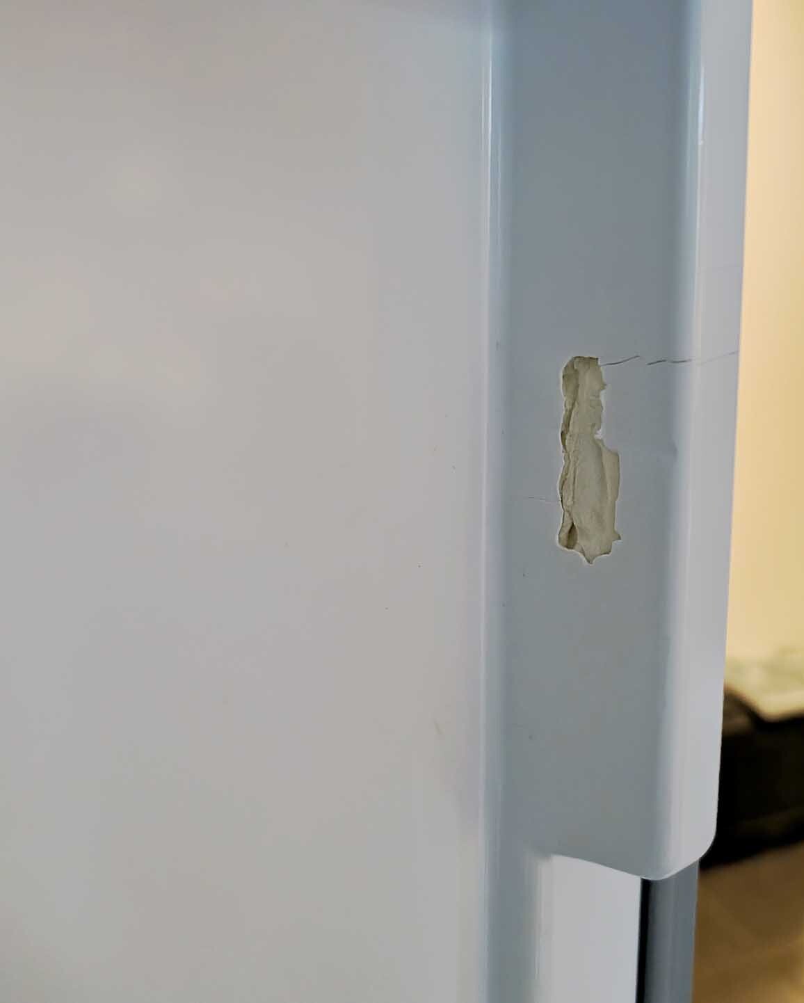

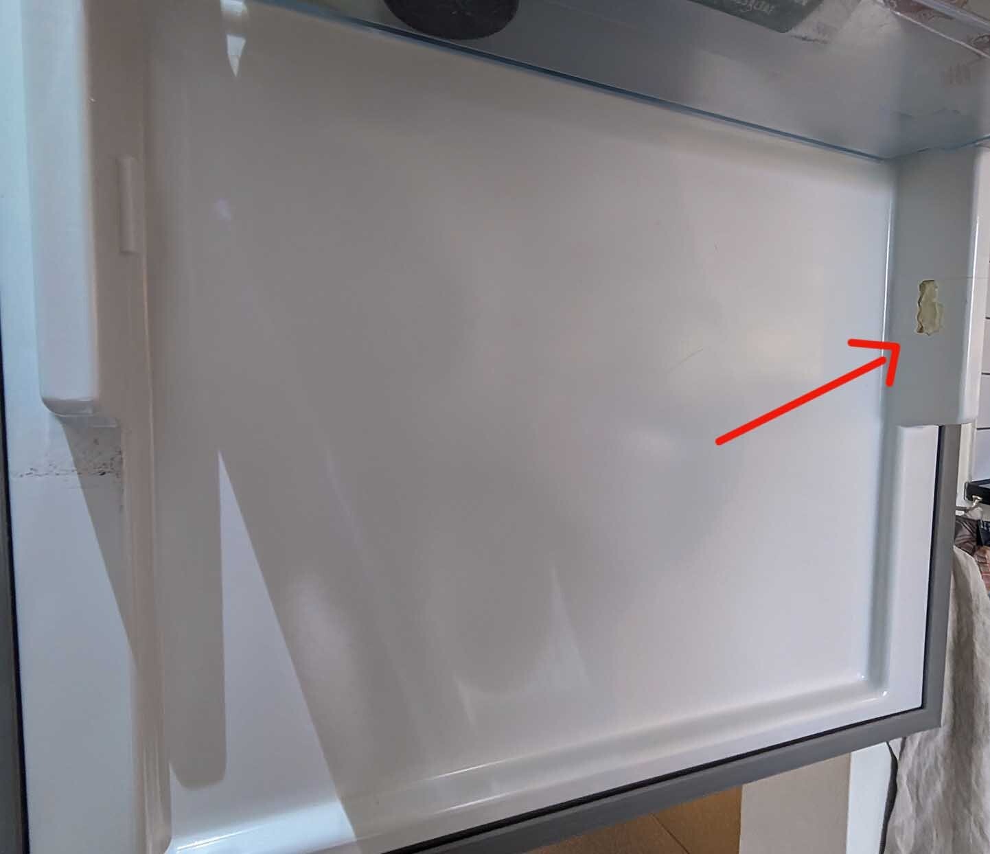

Har köpt en lägenhet och upptäcker då att en hållare i kylskåpsdörren är trasigt (se bilder). Är det någon som har erfarenhet att laga, fixa det. Att göra en ny del är inte det svåra, konsten är att få dit den. Det är ett Boschskåp
  • Trasig hållare i kylskåpsdörr från insidan med röd pil som pekar på skadan.
  • Trasig hållare i kylskåpsdörr, räfflat brott i plasten, del av Bosch kylskåp.

Jag gissar att isoleringen är polyuretanskum, så det borde väl gå att limma dit den gamla delen med polyuretanlim. Om du har den kvar vill säga.
Går väl säkert också att ta en träbit i samma storlek. Som på andra sidan, och limma fast 2 bitar rundstav som sticker ut lite mindre än dörrens tjocklek. Sedan borra hål i isolering där trästavarna ska vara och limma fast allting med polyuretanlim.
Men jag anar att hållfastheten kommer bli sämre. Det ser ju dessutom ut som att plasten är sprucken i skadans ovankantså där behövs någon sorts förstärkning.
Beroende på vilken sorts plats det är kanske Biltemas plastsvets fungerar att förstärka med.
Jag tror det är svårt att få det starkt. Och lossnar det när hyllan hänger där så rasar mjölken i golvet. Givetvis när hyllan är full med öppnade paket. Med det sagt är det möjligt att skära ett hål med raka kanter i skummet, passa in en kloss och limma med PU-lim mot skummet och säkra med skruv från utsidan.
