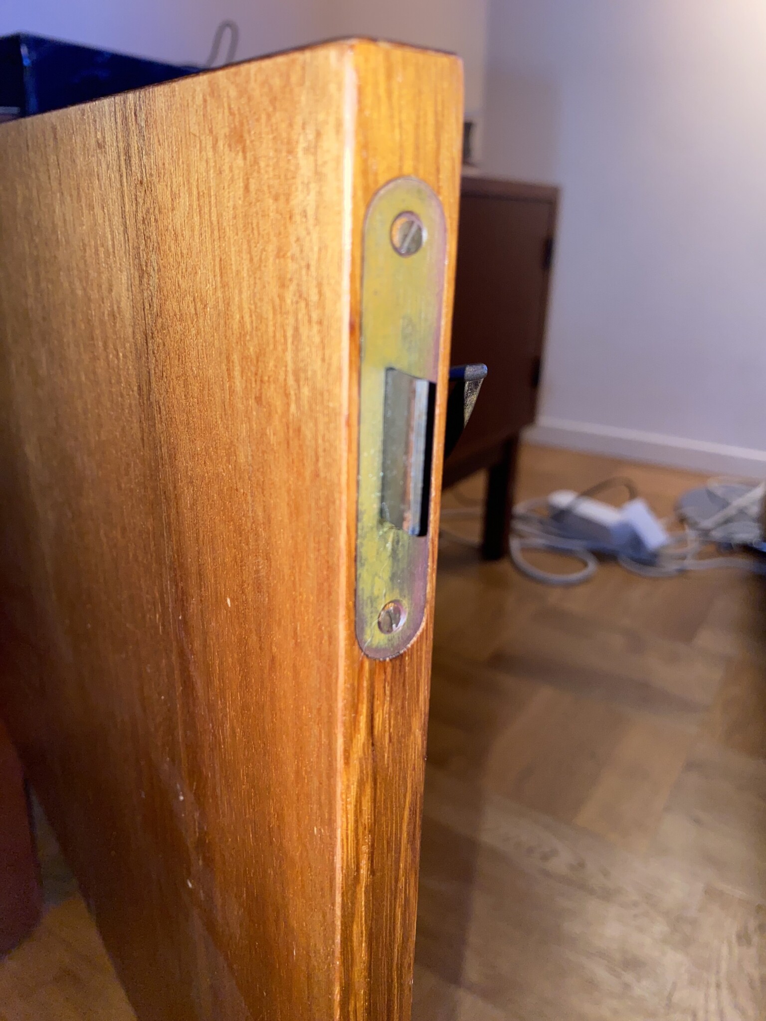

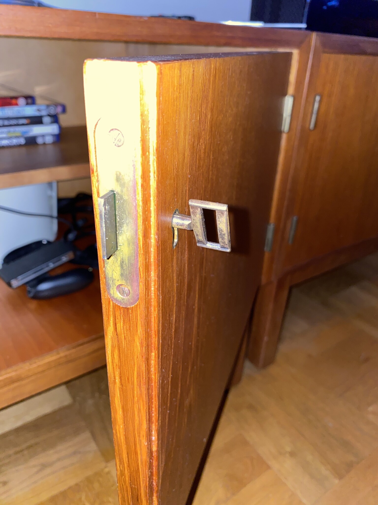

Jag har ett lås som kärvar ihop på ett sideboard. Det var så när jag köpte det. Nyckeln sitter helt fast och det går inte att vrida den varken fram eller tillbaka. Jag har provat att skruva loss skruvarna men eftersom nyckeln sitter fast går inte låset att dra ut. Har smörjt med wd40.
Har ett till likadant skåp utan nyckel, så tror att det är samma nyckel till båda.
Någon som har förslag på hur jag kan lösa detta?
Nyckel fast i låset på ett sideboard; dörren är delvis öppen.
Ett träsideboard med ett metallås där nyckeln sitter fast, synliga skruvar på låsbeslaget.
en variant är att såga bort skottet på låskistan och sätta en skåpsmagnet som håller luckan stängd
vad händer om du slår lite lätt med en hammare på skottet?

Det går att öppna och stänga skåpet nu genom att stänga den tillsammans med den andra dörren, men jag skulle gärna få loss nyckeln för jag vill kunna använda den i båda skåpen, men man kanske inte kan få allt här i livet :)

Lås bör finns att köpa och lyckas du inte vrida nyckeln så får du kapa/borra ur den innan du skruvar loss låset.

Lär ju inte vara nån avancerad nyckel så det enklaste är nog att kapa av nyckeln och sen borra bort skaftet så pass att kistan kan dras ur. Sen får man väl pilla isär låset och undersöka saken. Nycklar lär nog gå att lösa. Bauhaus har väl ett ganska stort sortiment av "möbelnycklar" av enkla slag. Säkert låsfirmorna också......

Hade själv ett liknande problem nyckeln var sliten och fastnade i mellanläge. Tog en tång drog först ut låskolven sedan kunde jag lirka med nyckeln samt hjälpa till med handen att pressa in kolven samtidigt som jag vred tillbaka nyckeln.
Ta en tång å dra, ryck o tryck i låskolven samtidigt som du gör likadant med nyckeln.
Skaka vicka fram o tillbaka så släpper det nog snart.
Kan du ta loss dörren kan det hjälpa att vända den om det är något som ligger löst i låset.
