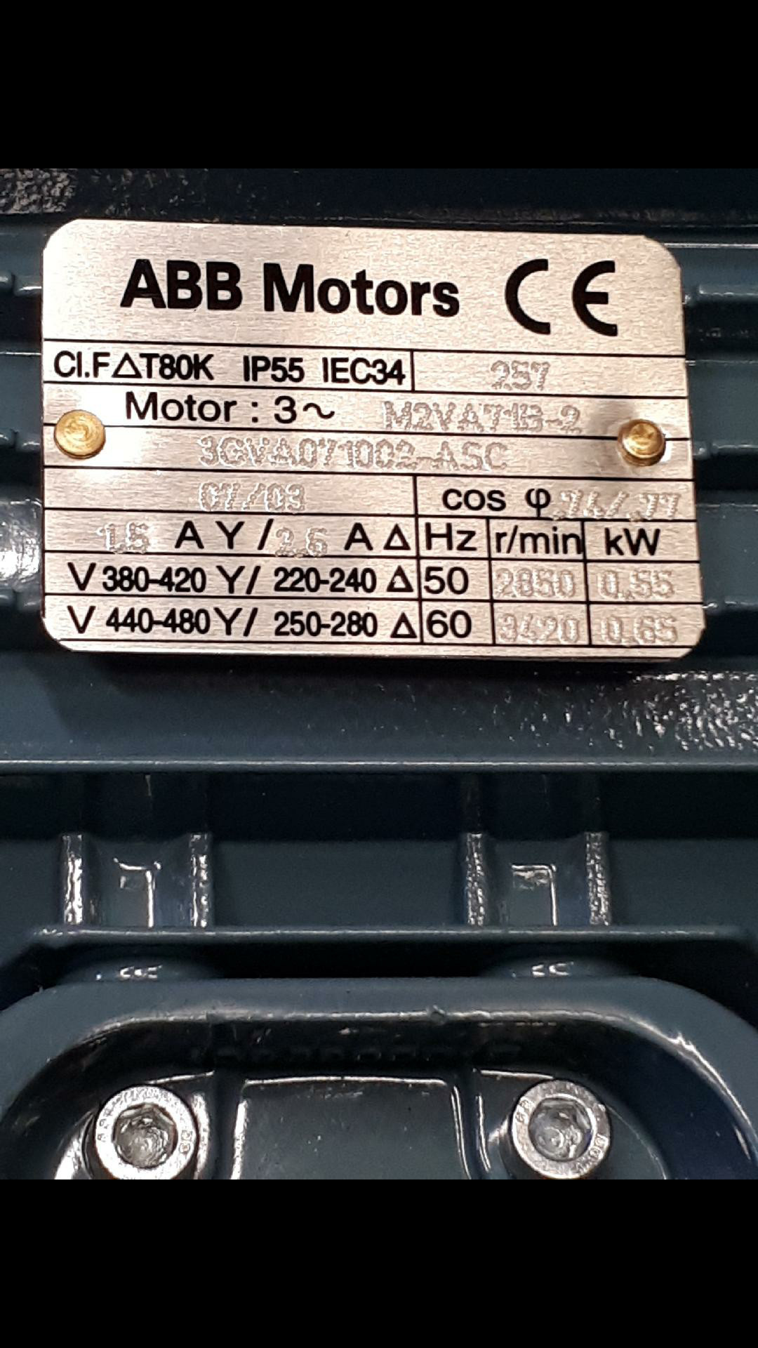

Kan man höja varvtal i elfläkt.?
Frekvens kan du inte välja den är 50 Hz i nätet hos oss. Med omformare kan du som sagt ändra den.
Nya motorn har dubbla varvtalet mot gamla så den blir för klen om den ska driva samma fläkt. Du får sikta upp mot 1.5 kW istället om du ska köra med den hastigheten.
Ja om du ska dubbla varvtalet på samma fläkt. Men det blir som sagt ofta inte så effektivt att öka så mycket att sänka en för stor är däremot bättre.
Du kommer kanske upp i 2-3 ggr högre flöde och får offra 8 ggr mer i eldrift. Skaffar du en fläkt som passar dina ändamål kommer du undan med mycket mindre motor. Och med omformare slår du som synes snart i taket effektmässigt på motorn om du varvar upp betydligt över fläktens märkdata. Att använda metoden att D koppla men köra upp till 400 V 87 Hz ger heller inte så mycket för fläktar passar bättre vid konstant moment där man då får ca: 1.7 ggr mer effekt ur samma motor.
