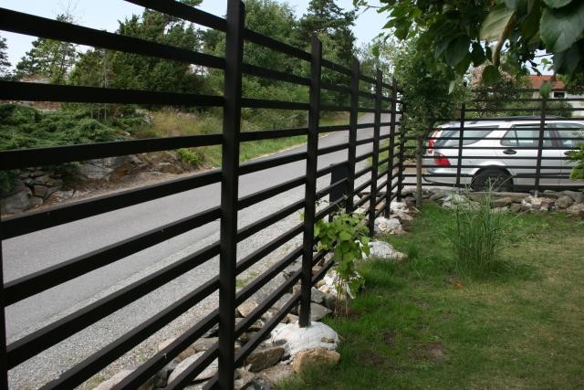

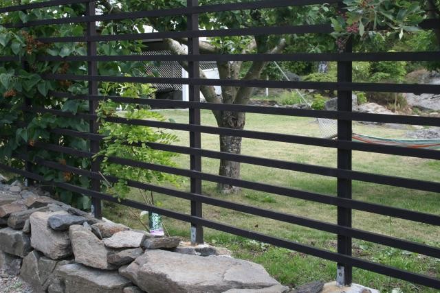

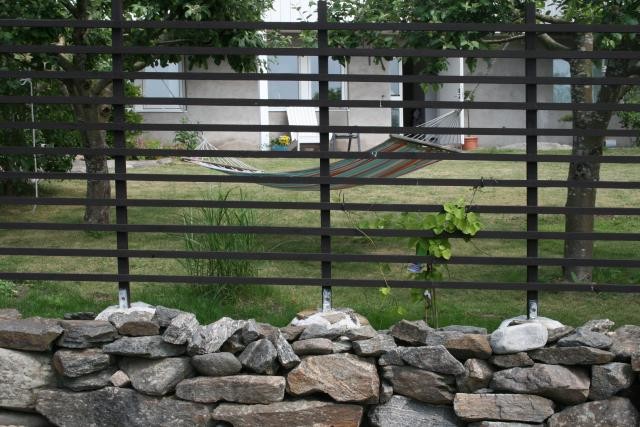

Hej och tack för ditt svar
Jag har också haft fundering på spaljelösningen. Hur gjorde ni den? har ni också staket på muren? har du bild?
Här kommer några bilder jag tog tidigare idag.
Jag gjöt ner stolpskor bakom stenmuren som stolparna sedan sitter i.
Stolparna är tryckt 45x45 och ribborna är vanlig läkt. Detta målades med falu svartfärg.
