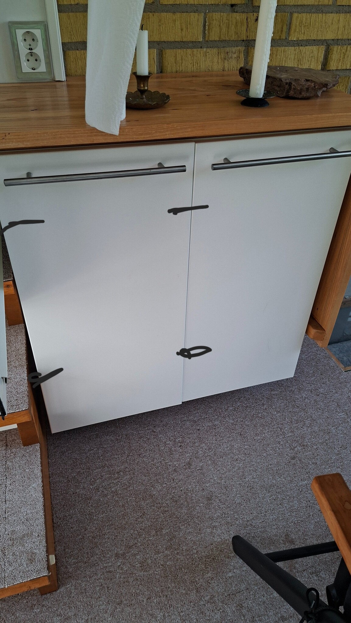

Har ett dilemma.
Har ett hörn där det blir svårt att komma åt.
Skulle vilja ha 2st vänsterhängda dörrar på ett 80 skåp.
(Tänk hörnskåpsvariant fast rakt istället för 90 grader)
Då kan jag öppna den högra sidan, vill jag öppna hela så går det.
Jag skulle kunna sätta 2st 40 skåp fast en del grejer jag vill ha in där passar dåligt då.
Någon som sitter med en lösning?
Kan säga att stommar och luckor är Ikea Metod.
Är det inte bara att koppla ihop dessa två dörrar med gångjärn mellan luckorna, som man gör/gjorde i hörnskåp?

Nja, det går att göra enkelt med utanpåliggande gångjärn.
Men söker gångjärn som monteras på baksidan av luckorna. Där har jag gått bet!

Jag kan försöka. Det är trångt mot väggen där en skåpdörr skall vara. Om man gör dörren ledad på mitten så kommer man mycket lättare in i skåpet.

Nu är det inte mitt kök, men min mor hade samma/liknande problem. Där gick det inte öppna luckan under bänkskivan för att den logiska platsen för en skänk var en decimeter för nära. Alternativen vi diskuterade var att sätta ett smalare skåp eller att leda dörren. Vi valde det senare för att maximera skåpets volym. Man hade också kunnat sätta en täcklucka på 10-15 centimeter, men det blir då svårare att använda utrymmet.
En vänsterhängd dörr som är ledad på mitten?
Problemet om man vill öppna den högra halvan ensam utåt blir dörrarnas tjocklek; ett vanligt gångjärn på insidan kommer inte att fungera utan dörren måste isf vikas med insidorna mot varandra. Det krävs ett gångjärn som delar en aning på luckorna när man öppnar.

Gångjärn såhär?

När bägge vänsterhängda 40-skåpsdörrarna är öppna så ska hela 80-skåpets bredd vara tillgängligt utan att något hindrar i mitten.

Habo har ett självstängande dolt gångjärn 343 som man skruvar både i stomme och lucka. Om du sätter en list eller vinkel på insidan av den vänstra luckan kanske du kan fästa ggj där.

Ja precis, fast dolda.
Kollade habos variant. Ska kika lite till och se om de kan passa.
