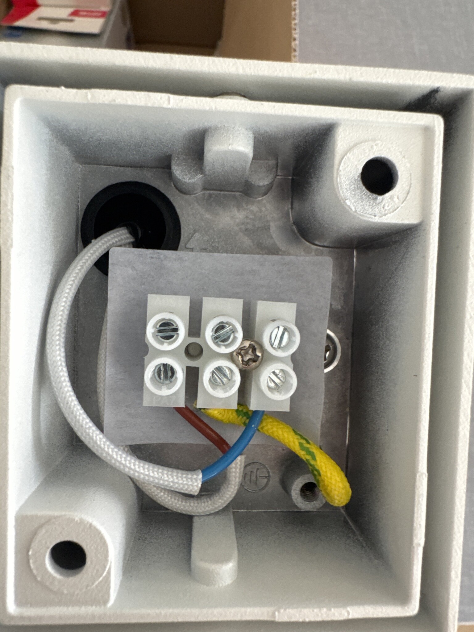

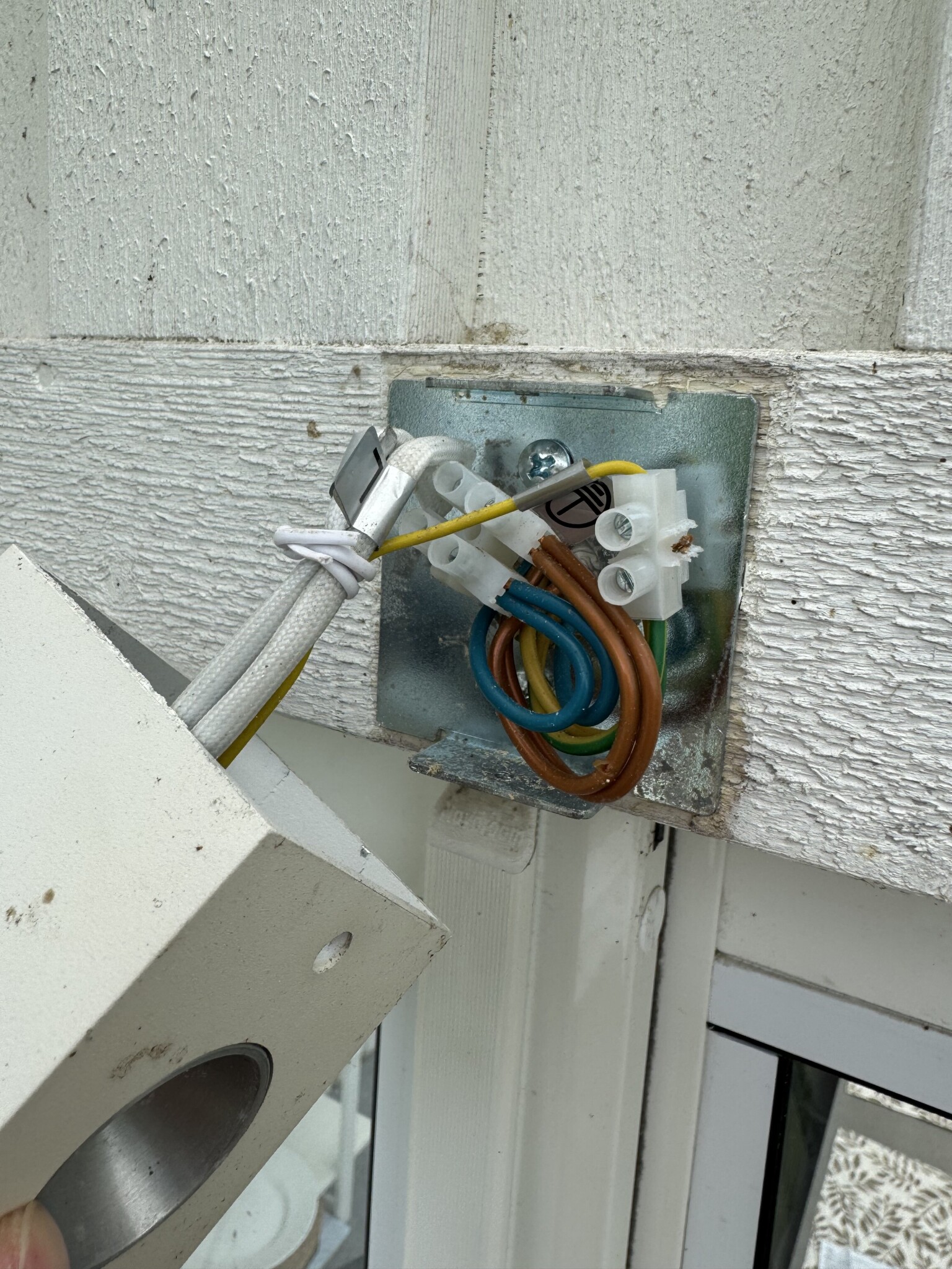

Jag har vägglampor utanför min altan som jag ska byta då de gamla har gett upp, totalt 3 st. De gamla har led-driver och jag ska nu byta till nya armaturer med utbytbara led-lampor. Lampan ”längst ut” hade tre kablar (fas, nolla, jord) ut genom väggen och den var inga konstigheter att byta. De övriga två har dubbla kablar och jag gissar de fungerar som kopplingspunkter. I de gamla lamporna var de kopplade in i plintar så att två kablar övergick till en så att säga innan inkoppling i armaturen. Det jag undrar är hur jag ska koppla dessa nu med de nya lamporna? Behöver jag göra på liknande sätt som förut eller kan man koppla in båda kablarna av samma typ in i anslutningsplinten i lampan? Om jag måste göra likt tidigare köper man så endast 3 korta kabelstumpar och förlänger med? Och kan jag då återanvända kopplingsplintarna eller bör jag köpa wago? Bifogar bild på nya lampor (Airam Sund) samt hur det ser ut i de gamla.

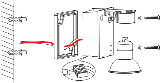

Du har ett bakstycke till dina nya lyktor som monteras mot väggen.
Du får först montera bort de gamla sockerbitarna och plåtstycket för den gamla armaturen.
Alla sex ledare från väggen träs därefter genom bakstycket och ansluts i sockerbitarna i din nya lykta. Jag markerade det som rött i skissen.
Det kan vara meckigt och bökigt att få till med sex st enkardeliga ledare. Du kan prova att snurra på armaturen nåt varv efter anslutning - då kan det vara enklare att trycka ihop armaturen med bakstycket.

Jo bakstycket och demonteringen av det gamla har jag koll på. Det jag funderade var om det är okej/rätt att koppla in dubbla ledare under samma skruv i sockerbiten i min nya lampa, men tolkar ditt svar som att det alltså är det?Bo.Siltberg skrev:

Ja, det är ok. En sockerbit är ganska förlåtande. Den är med all säkerhet tillräckligt stor för att två ledare ska får plats per hål.
Skala upp en längd som motsvarar (max) halva sockerbitens längd. Båda ledarna ska "bottna" i mitten av sockerbiten så att ingen naken koppar sticker ut utanför änden på sockerbiten.
