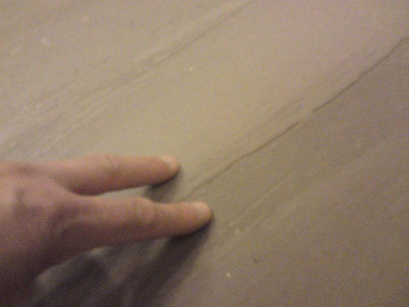

Har flytspacklat mitt garagegolv med product från weber Floor Industri.
Då jag aldrig gjort detta förut var jag beredd på att resultatet inte skulle bli perfekt.
Mycket riktigt visade det sig att vi inte fått in klämmen då vi flöt de första våderna. Vi var helt enkelt lite för långsamma och oerfarna så spacklet hann börja brinna/stelna.
Mellan våd 1 och 2 har jag nu fått en liten ful ås.
Går det att göra något åt denna ojämnhet med t ex en vanlig slipmaskin med speciellt papper?
(Jag tycker inte det är värt att hyra eller köpa någon special maskin för detta.)
Med vanlig slipmaskin menar jag:

Slutligen tänker jag måla golvet.
Tacksam för tips!

Vinkelslip och en slipkopp ordnar avverkningen, en excenterslip kommer nog som tidigare sagt inte direkt bita. Eftersom du ska måla gäller det att se till att du inte tar för mycket bara så att göra en jigg eller liknande kanske kan bra så du bara tar topparna
