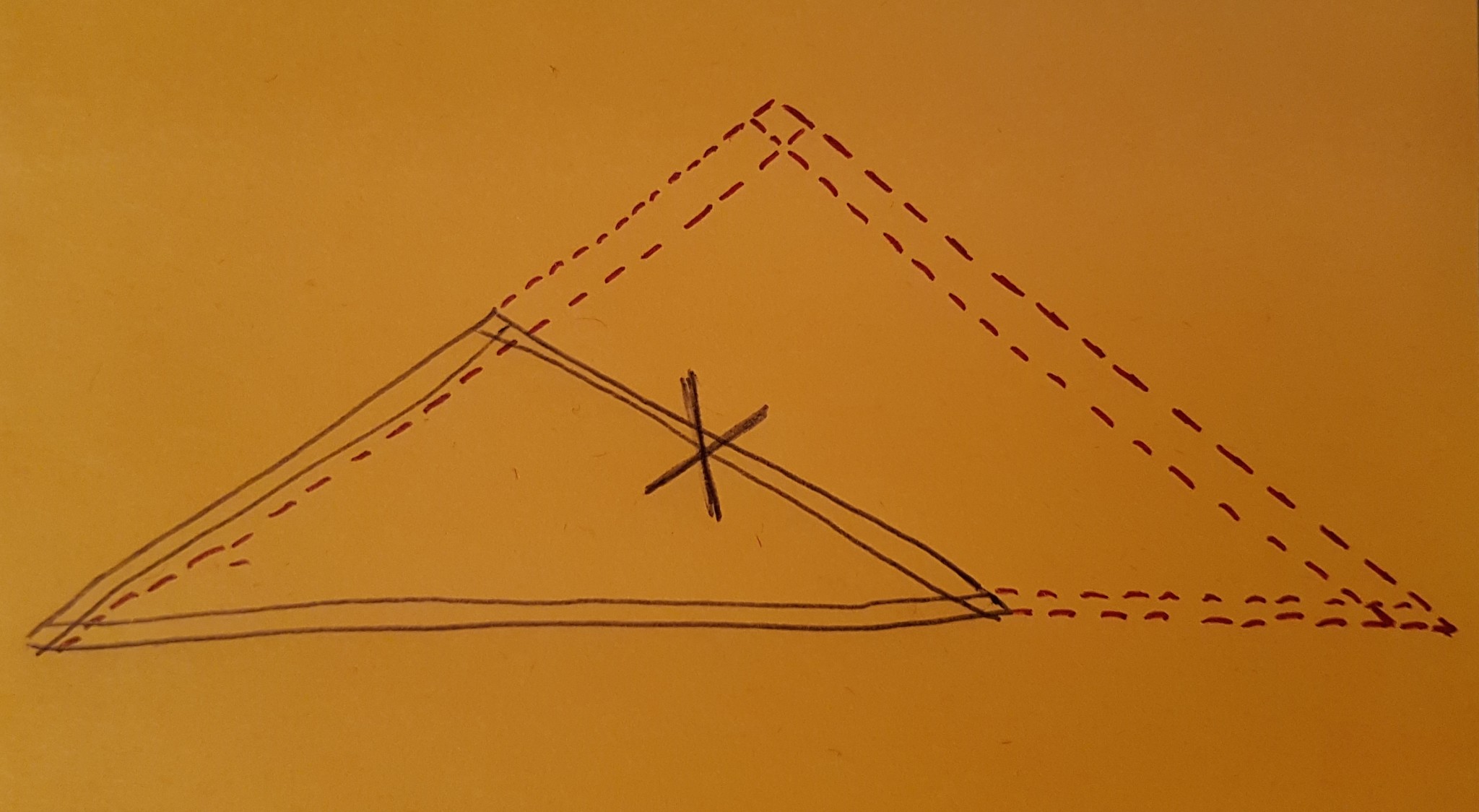

Har ett vanligt hus med sadeltak som vi tänkte bygga ut. Detta vill vi göra i vinkel och vill ha ovanvåning på utbyggnaden.
Jag har en idé som jag tänkte höra med er om det funkar.
Kan man, istället för att lägga till nya takstolar i vinkel (med ränndal), förstora några takstolar? Se bild.
Jag tänkte att man skulle öka dimensionen på virket på de nya takstolarna då takstolarna är större.
Kan man göra såhär, eller måste man byta ut takstolarna helt och hållet?
  • Handritad skiss av sadeltak med markerad förlängning och förstärkta takstolar.
Det behövs fler uppgifter för att kunna besvara frågan. Hur används vinden idag och hur skall den nya användas? Vad har virket i dagens takstol för dimensioner? Finns det inga hanbjälkar och stödben? Hur kommer det att se ut i våningen under? Finns där väggar som kan bära. Ibland är det enklare att göra nya takstolar och ställa dessa mitt emellan de gamla.
