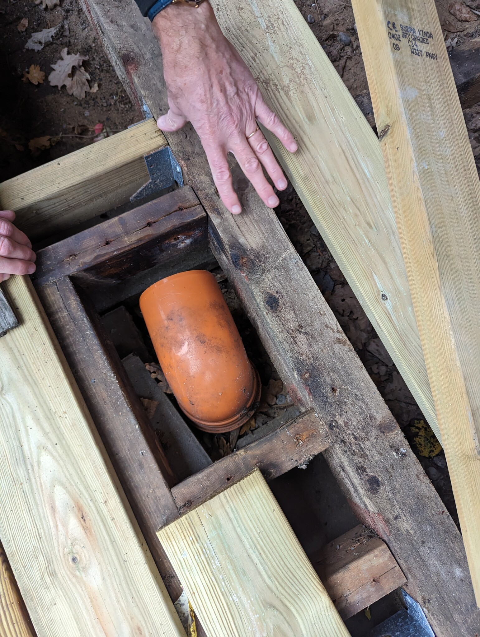

Jag har ett hus där jag tidigare i somras började riva en gammal altan.
Under denna altan fanns det ett (vad jag tror är) luftrör till det enskilda avloppet (se bild). Detta tror jag framförallt pga. lukten.
Nu vill vi bygga klart den nya altanen på samma ställe. Men lukten är inte så jättekul att ha där, så funderingarna går om vi kan förlänga röret under altanen och huset ut på andra sidan ca 4-5 meter?

Det är inga problem, få bara lite fall hela vägen så att det minimerar mängden kondensvatten som kan bli stående i röret.

Tack så hjärtligt för svaret. Då är det relativt lätt löst problem:)
