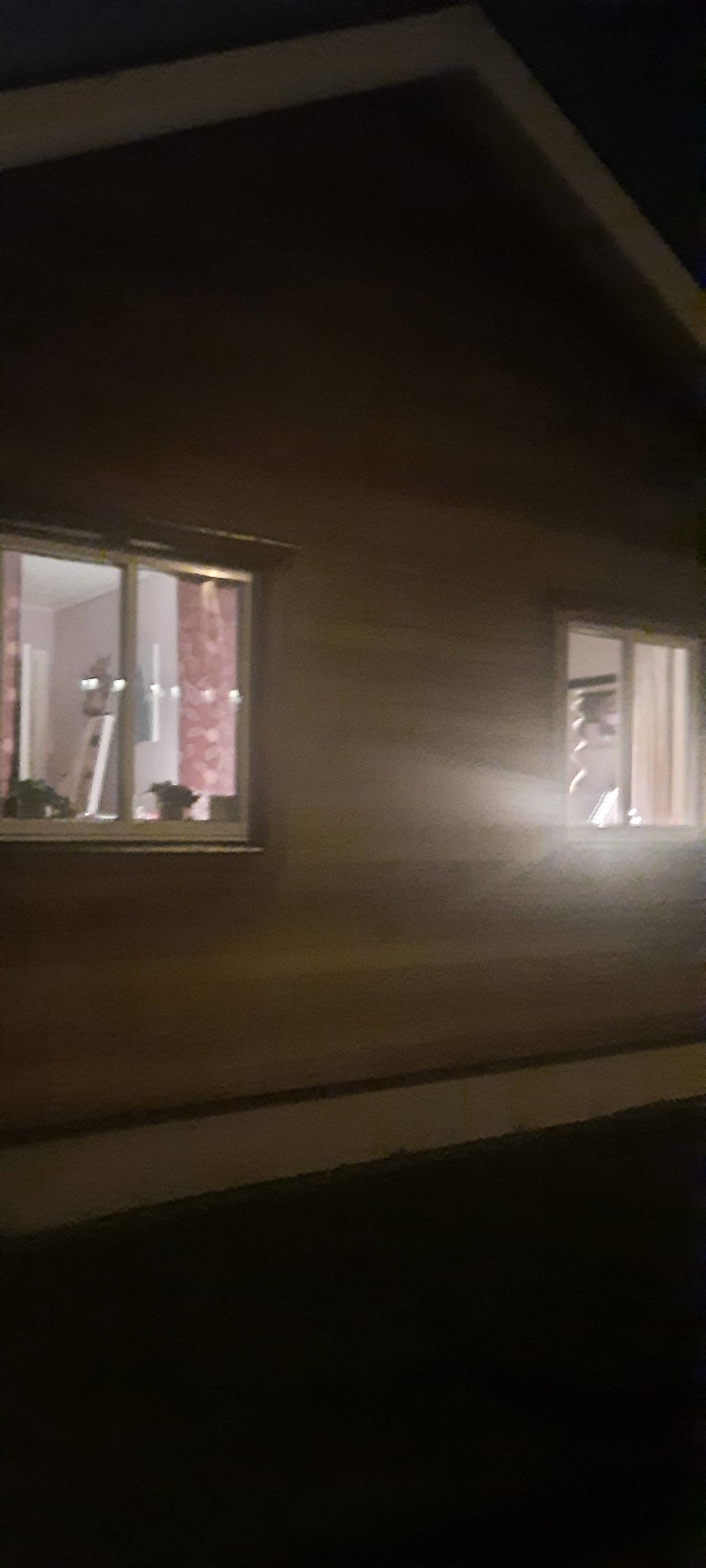

Byggde ut huset för några år sedan. Men nu i efterhand skulle jag velat ha e lampa mellan fönsterna på nya delen.
Vill absolut inte ha utompåliggande kabel.
Finns det chans att man kan borra igenom panelen sen föra en kabel bakom panelen upp till vinden eller neråt till källaren.
Men finns ju läkt mm bakom så kanske inte går?
Yttervägg av hus på kvällen med två synliga fönster och område mellan där en lampa önskas monteras utan synlig kabel.
Är det stående eller liggande panel?
Vid stående panel så måste det finnas liggande reglar närmast panelen.
Vid liggande panel så måste det vara stående reglar närmast panelen.
Liggande
Så det innebär att det finns en chans att kunna få upp ett rör bakom panelen?
Ja
En liten tyngd i ett snöre å släppa ner den precis innanför panelen kan vara ett sätt att kunna få dit en kabel.
Smart. Får kolla på vinden hur det ser ut.
