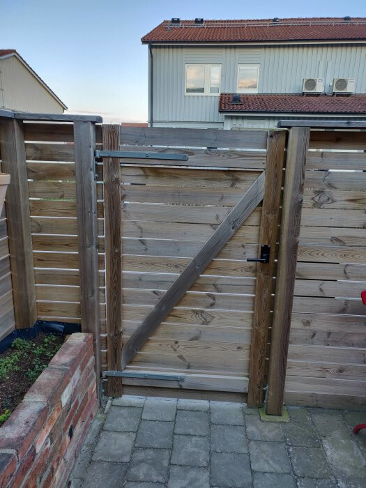

Jag undrar om man kan bygga grinden på plats och sedan såga ut den. Det jag menar med det är att man (i mitt fall) sätter fast staketets liggande ribbor och därefter skruvar fast grindens ram, tvärslå och eventuellt också gångjärnen. Sedan tar man sågen och sågar ut själva grinden. Fungerar det att göra så?
Lånade en bild på forumet. Tänk att de liggande ribborna är hela och jag har satt dit ram mm.
Trädgårdsgrind i trä inbyggd i staket, med tvärslå för stabilitet, placerad framför en stenlagd gångväg. Huset i bakgrunden har rött tegeltak.
Jag et inte om det är rätt eller fel enligt hur man ”ska” göra det, men jag har testat och det funkade. Visserligen en staketgrind som är lägre än den på din bild, men det borde väl inte spela någon roll.
Borde funka, men se till att snesträvan är i spänn innan du sågar loss grinden. Om inte, tror jag den kommer sätta sig lite

Det bör gå utmärkt, jag har gjort enklare portar på plats på husvagnsgaraget och de fungerar fint ett par årtionden senare.
Hur ser jag till att den är i spänn på bästa sätt?
Du börjar med rektangeln, lägger på strävan och ritar av var du ska såga den. Sågar den sedan någon millimeter för lång, så den får tvingas in.
Toppen! Tack.
Den behöver inte "tvingas in" om du bara sågar av ena sidan av grinden (längst från gångjärnen) först, då behövs inte alls mycket våld för att få in den då allt kan röra sig lite. Eller så sätter du in snedsträvan efter att hela grinden är lossad, men då blir det lite svårare att få det bra, men det går (då hade du lika gärna kunnat tillverka grinden vid sidan av).
