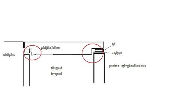

kan man bygga golvbjälkarna så här?
behöver lite råd.
håller på med en tillbyggnad av huset, och har upptäckt att jag mätt fel, fråga inte hur det kunde hända, men så är det i alla fall
jag har köpte för stora golvbälkar 220 mm så min fråga är kan man bygga som enligt bild, d.v.s. såga i dem eller måste jag köpa helt nya golvbjälkar?

Det går bra att göra så
ca 60 mm, bilden stämmer inte med måttet, så hållfastheten tror jag inte ska vara någon fara.

Nix
Tyvärr tappar du i hållfasthet.
Lägg en regel som du spikar fast mot grunden på insidan och låt reglarna vila mot denna. Då är du tillbaks till ruta 1.
Hur långa är golvreglarna då?
Med den längden och 220-reglar så kan du säkert fästa på det viset du visar utan att få svikt.
Men som pbengtsson antyder så tycker jag också att det verkar vara fel konstruktionsmässigt eftersom det är på undersidan av regeln som belastningen hamnar och då är det viktigt att undersidan är väl förankrad så att förankringen tar en del av spänningarna.

Man räknar med 45x195 med c/c 600 och skruvlimmad golvspån på 2500 upplag.
Så 220 räcker ju mer än väl om du gör som "pbengtsson" rekommenderar med underliggande stödregel. Använd då gärna impregnerad regel med syllpapp bakom då den skall sitta direkt på lecablock.
Det kan vara lite knepigt att få en regen att fästa mot grunden, fråga om bra skruv på bygghandeln så är det inga problem. Ex om det är betonghålsten är Fischer (Fur 10x160 T) helt suverän.
Hittade bara denna sida http://www.tooled-up.com/Product.asp?PID=159717
Men en välsorterad bygghandel har dessa garanterat.. Reglarna sitter om berget.
Noterade att längden var ca 2,5 m. 220 reglar blir då mycket till isoleringen och hållfasthetsmässigt klarar du dig på 120mm C24. Men du får svikt. Ett alternativ kan vara kertubalkar. Dessa ger mer alterantiv till konstruktioner.

Glöm inte att räkna med ex golvsånskiva, parket m.m då du lägger upp bjälkarna, det är bra om det hamnar i samma nivå som befintligt golv.

hade använt mig av mindre reglar om jag inte mätt fel, men kanske kan kapa av dem så de blir lite mindre i värsta fall, 190 mm eller något fast det kaske är bättre att låta dem vara som de är?
ska fundera till lite på hur jag ska göra, men ett underliggande liv är kanske mellodin..

Du tappar i princip ingen hållfasthet genom att göra som du beskriver. Störst påfrestning är mitt på balken vid värsta fallet dvs punktlast på mitten av balk (moment + skjuvkraft). I ändarna har man bara skjuvspänning. Förankringen tar bara last horisontellt om man har stora utböjningar (då får man andra problem som att väggar rasar
, vilket du absolut ej får med hög höjd på mitten.

Det som kan hända är att regeln spricker i längdled med början i innerhörnet av sågningen. För att motverka det kan man förstärka regeln med en bit plywood/spikband/spikplåt eller något annat som håller ihop över och underkant av regeln alldeles utanför sågningen så den inte kan dela sig. Annars verkar inte 60 mm av 220 vara något problem.
