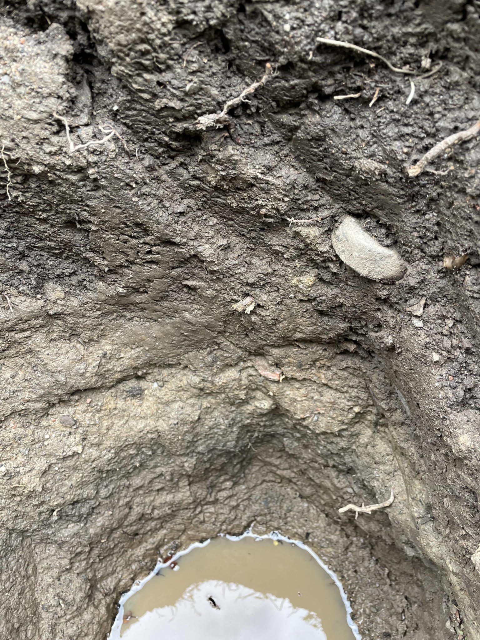

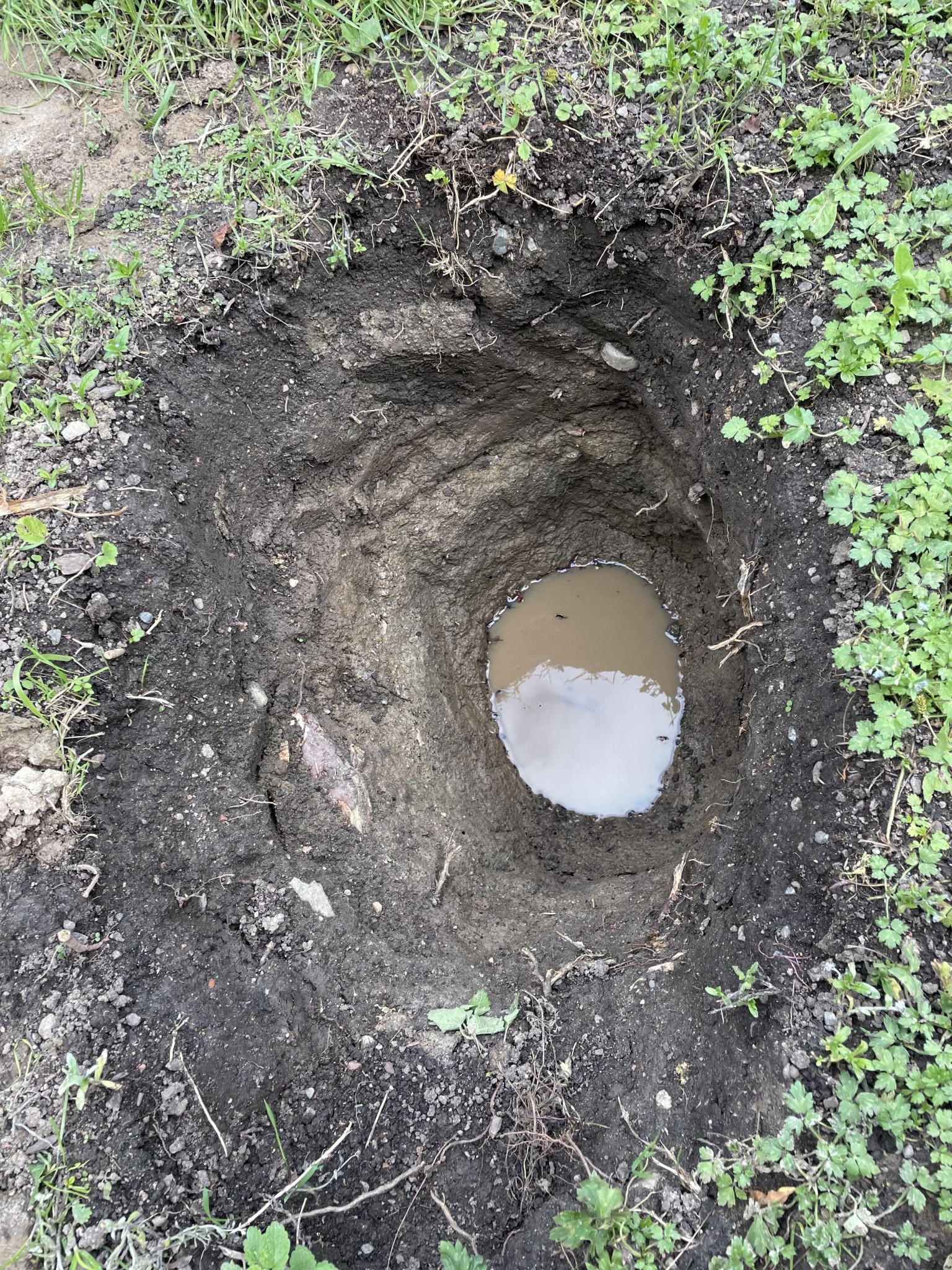

Men gör det något om det rinner vatten längs berget under huset? Vad händer? Utbyggnaden hamnar ändå relativt långt från berg, i motsatt hörn av huset vi ska bygga ut ligger berget i dager och huset står rakt på.
(Nu har vi förvisso syllproblem där efter 100 år, men jag tror att det beror på ett stuprör som gick ner i ingenting - annars har jag en hel lista med möjliga orsaker, tror jag har en tråd om det)
Befintlig torpargrund är helt torr, och har synligt berg uppstickandes lite här och där. På tomten växer inget för att vi har så torrt, och gräset blir hö redan vid midsommar. Hos grannarna är det helt annat klimat, tror de ligger nedanför vårt berg. Det verkar ju rinna, trots lera? Eller har jag hittat stället vattnet stannar på, därav leran?
Det som kan hända är väl att leran blir instabil. Någon extra risk för fukt borde det inte vara.
Men då skulle det kunna vara en fördel att inte gräva till leran? Eller menar du att den ändå är instabil på lång sikt, sett till 100 år?
Jag behöver en geolog?
Du behöver ingen geolog! Spade, spett och skottkärra har de flesta hus före 1950 kunnat grundläggs med utan att slösa onödiga pengar utan bara grävarens svett.
Om du kopierar den befintliga grunden och byggnaden borde du få tillräcklig hållbarhet på grundläggningen och livslängd på byggnaden ovanpå.

Hål grävt i marken som visar glaciallera med vattenansamling i botten och gräsmatta runtomkring.
Markprofil med glaciallera och stående vatten i grop, tydliga lagerskillnader synliga.
Glaciallera säger internet. Och uppskattat jorddjup 0-1 meter. Så här säger spaden (observera att vattnet regnat ner och nu inte rinner bort).
