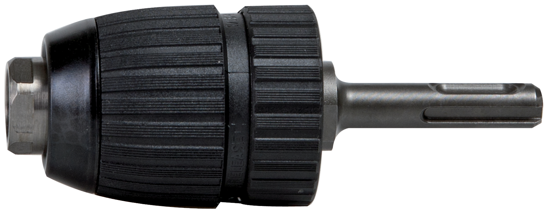

Det är en sak jag gillar med min Milwaukee borrhammare - den kom med två utbytbara snabbchuckar; en för vanliga borr och en för SDS+

M MEE-84 skrev:
Ska inte bråka men har sjä,lv kört vanliga borr i borrhammare många gånger. Man får naturligt inte slag men man kan borra genom träd och så viade.
Det går ju bra om du har en borrchuck med SDS-fäste. Med chucken tål inte slag så den funktionen måste stängas av. Bilden visar en chuck till Hikoki.
