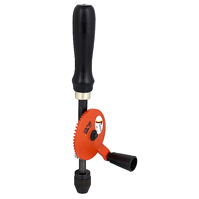

För du kör väl inte [bild]
när du ska bygga hus?
Eftersom du frågar, så ja drillborren används ibland även vid husrenovering ( perfekt för små hål i mjuka material)
