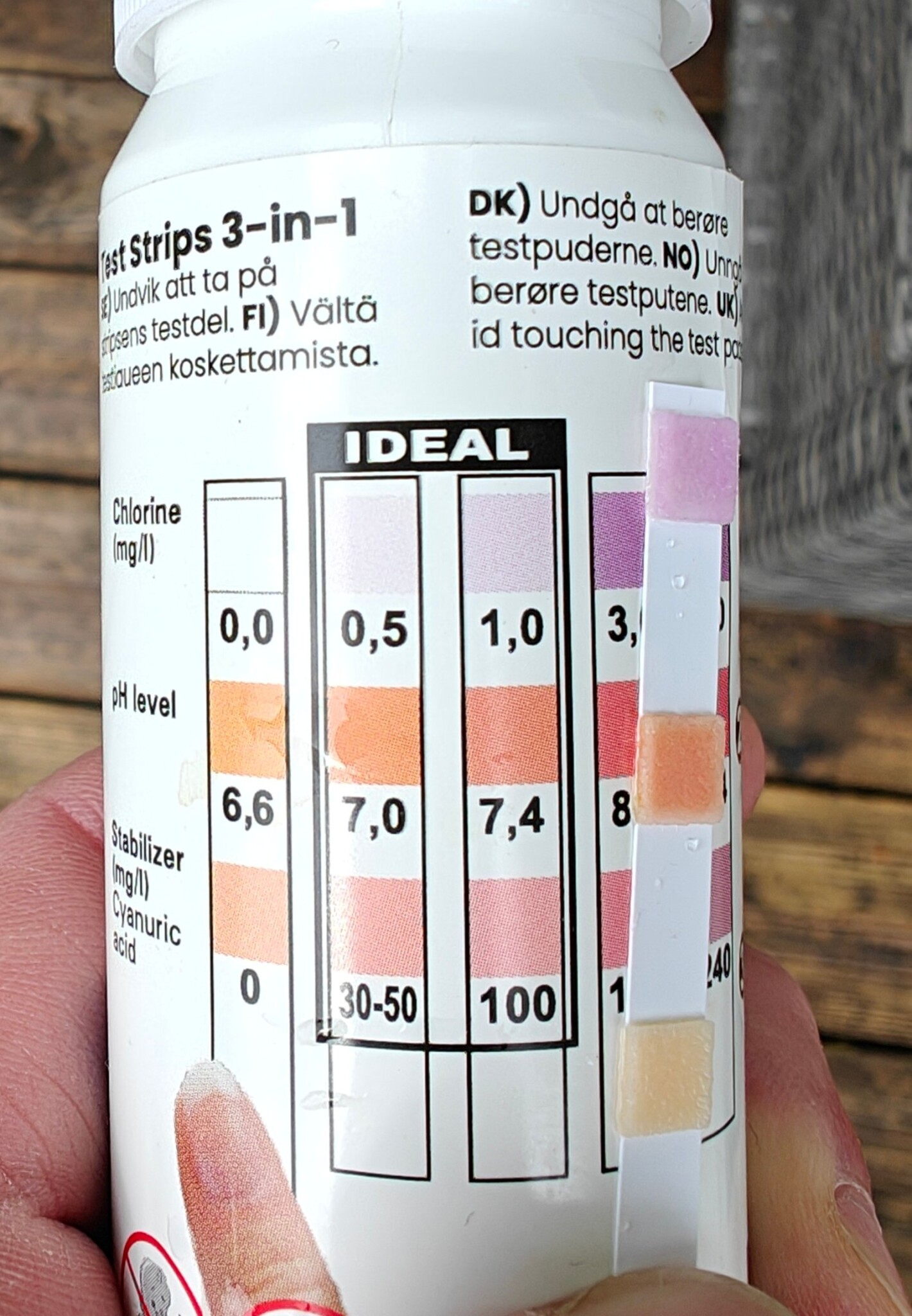

Vi har nu chockklorat två gånger samtidigt som vi har i veckoklor. Poolen förblir grön och teststickor säger att det är 0 klor i vattnet?
Burkarna gick ut förra årer, förvarats förslutna svalt och mörkt. Men kan kloret blivit dåligt?

Har filtrerat och backspolat ofta i en vecka nu samt borstat och chocklorat 2 gånger. Men som sagt, börjat misstänka dåligt klor då teststickorna säger att det är 0 klor i vattnet. Ph ser bra ut.
Köpte nytt klor i måndags och hade i. Testerna har visat hög klorhalt hela veckan men vattnet förblir grönt. Har också skrubbat och backspolat mycket.

Har du kollat cya-värdet?
”klorblockering”
Om du bara klorerar med triklor (som det är dina puckar) tillför du klorstabiliserare hela tiden. En liten mängd av det är bra, men om den nivån blir för hög slutar kloret fungera, det blir för ”stabilt”.
Då är det bara att byta vatten som gäller.
Skaffa sen antingen flytande klor enligt ovan eller calciumhypoklorit,
https://osterlenspoolcenter.se/pool...r/klorgranulat/chockklor-25kg-fixor-by-nitor/
Så kan du chockklorera utan att tillföra ännu mer klorstabilisator.
”klorblockering”

Kolla om någon poolgranne har en mätare där du kan få ett riktigt värde på cya. Stickorna är ofta otillräckliga när det börjar bli problem.
Nåt är ju knas när kloret inte fungerar. Är pH högt har du också dålig kloreffekt, men du verkar ju ligga i nedre spannet.
Annars får du bara bestämma dig för att börja byta vattnet. Det tar lite tid och kostar några hundralappar, men poolkemikalier för att rätta upp det hela blir ganska fort också dyrt. Sen kan det ju finnas det ju lite kommunala riktlinjer om vattenbesparing att förhålla sig till också…

Ja kanske är sista alternativet. I år fick jag redan fylla rätt mycket med kranvatten då det regnat så lite. Tidigare år har inte krävt så mycket påfyllning. 🫠F fredrik.johansson skrev:Kolla om någon poolgranne har en mätare där du kan få ett riktigt värde på cya. Stickorna är ofta otillräckliga när det börjar bli problem.
