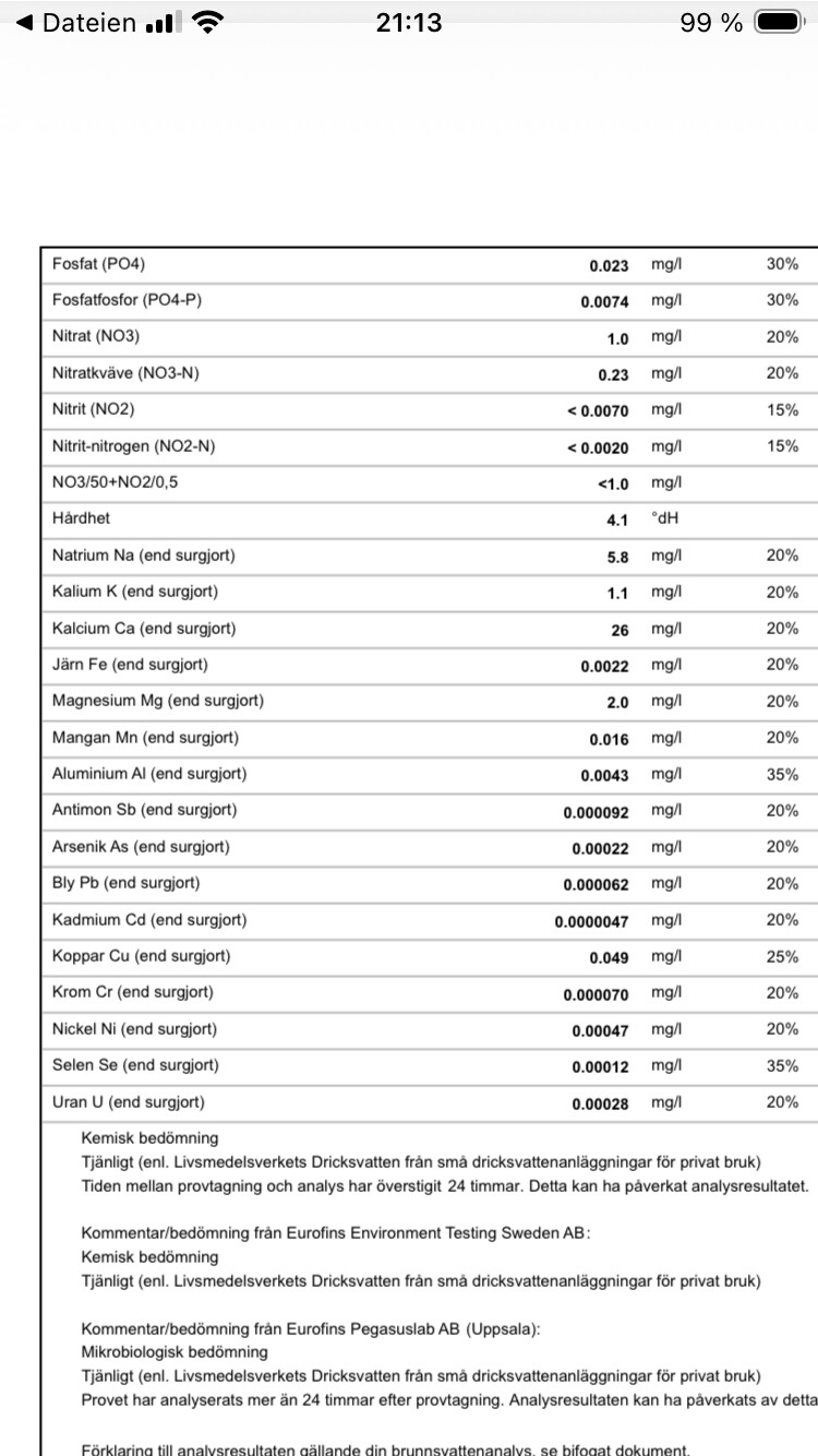

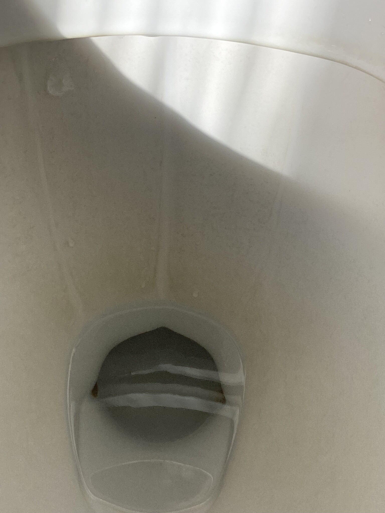

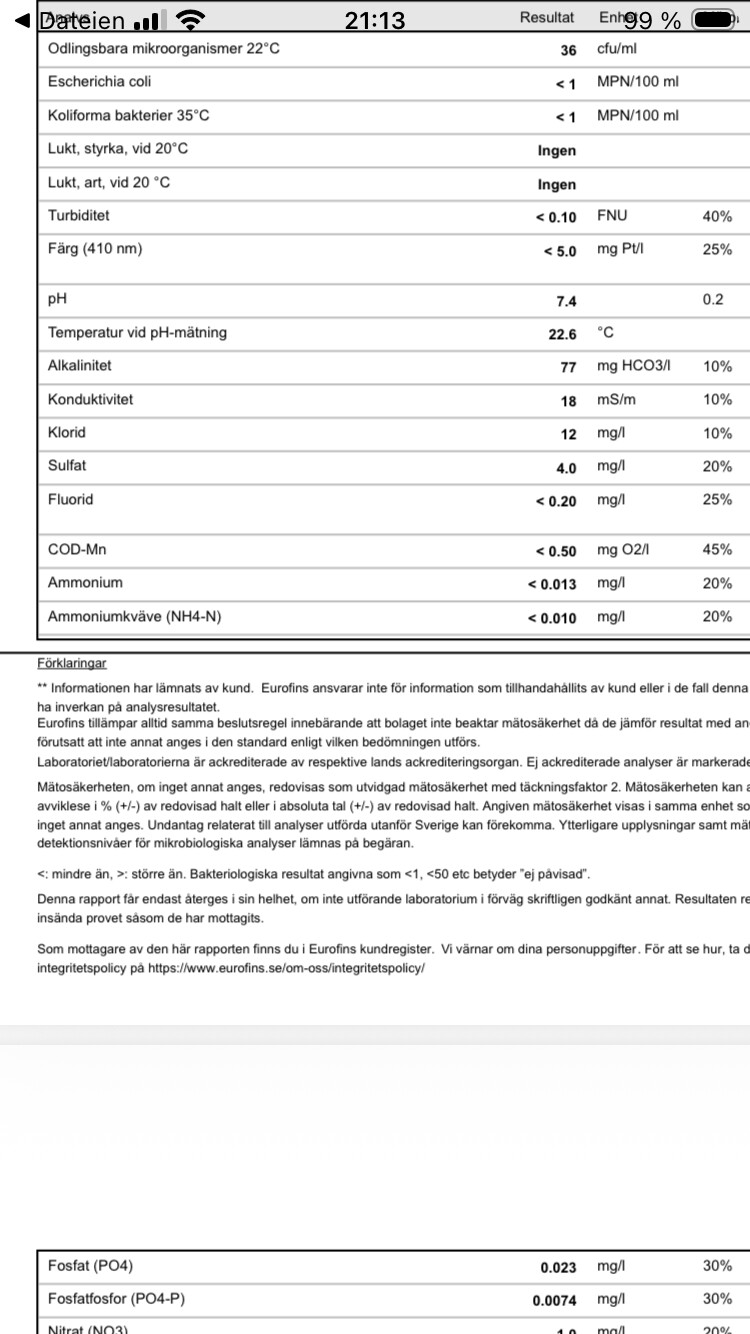

Varför blir toaletten brun fast vattenanalysen är bra?
Hej! Våran vattenanalys visar verkligen få järn och mangan. Men endå blir toalettstolen brun (efter rensningen behöver det ungefär tre veckor). Jag bifogar analysen. Vet någon vad det kan vara? Tack 🙏
Bästa svaret
Nivåerna av järn och mangan bör inte vara ett problem - dessutom får du brunfärg på ytorna som torkar fortast, inte i fördjupningarna/kanalerna (3 st) bak där vattnet rinner längst tid efter spolning och i lägen när det är små läckor vatten av spoldelen etc. då det är där det sipprar och rinner lite hela tiden som ger de brunsvarta ränder av rost/mangan.

Alger 🙄 Då har jag inte tänkt på. Tack för tipset, det testar jag och återkommer med resultatet 👍X xxargs skrev:Nivåerna av järn och mangan bör inte vara ett problem - dessutom får du brunfärg på ytorna som torkar fortast, inte i fördjupningarna/kanalerna (3 st) bak där vattnet rinner längst tid efter spolning och i lägen när det är små läckor vatten av spoldelen etc. då det är där det sipprar och rinner lite hela tiden som ger de brunsvarta ränder av rost/mangan.
Prova vid nästa rengöring med vatten med rejäl kläm diskmedel i en blomspray och sedan spreja på ytan och se om det går ganska lätt bort med borstning, nästa försök om det verka sitta lite hårdare är en ganska koncentrerad blandning av såpa i vatten på samma sätt - försvinner det lätt utan användning av en syra som bruka finnas i ordinarie toarengöringmedel, så skulle jag misstänka att det är alger - speciellt om du har ljus toalock eller inte stänger alls och det är ljust i rummet.
Att man provar med såpa i nästa steg efter först provning med diskmedel är att såpa är lite mer alkalisk (högre pH) än diskmedel som normalt är rätt neutralt, och med högre pH lättare lossar typ alger - medans är det rost/mangan så lossnar det inte särskilt lätt när tvättlösningen är alkalisk utan behöver en syra (som ordinarie toarengöringsvätska) för att lösas upp, '3 att prova med om man misstänker att det är organiskt är att duscha ytan med utspädd klorin (typ 1 del klorin på 3-4 delar vatten och en kläm diskmedel i blomspray - kan användas till mycket annat också i rengöringsväg...), bleker det så är det organiskt (typ alger) men tar definitivt inte bort rost/brunsten
Nu har jag testat med brunsåpa och det blir ljusare varje gång jag använder det. Men det går inte lätt av. Kan du säga varifrån algerna kan komma? Det är ljust var toaletten står (fönster till söder) men duschen och handfatet finns där också och där uppstår problemet inte. Tack på förhand 😃X xxargs skrev:Nivåerna av järn och mangan bör inte vara ett problem - dessutom får du brunfärg på ytorna som torkar fortast, inte i fördjupningarna/kanalerna (3 st) bak där vattnet rinner längst tid efter spolning och i lägen när det är små läckor vatten av spoldelen etc. då det är där det sipprar och rinner lite hela tiden som ger de brunsvarta ränder av rost/mangan.

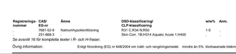

Nu har jag inte studerat databladen utan bara kollat på flaskorna på butikshyllan och då kunde jag konstatera att det billiga alternativet hade betydligt lägre koncentration av klor. Men jag ska inte svära på att det var just Spar.Alfredo skrev:

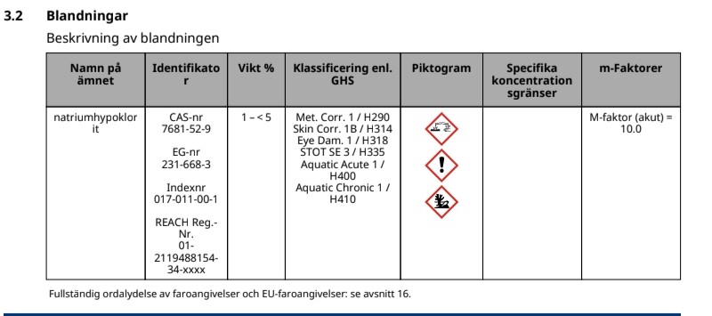

Som sagt (Fungerar i praktiken lika bra som Klorin, till en bråkdel av priset.), jag har använt både Spar, Klorin och Lidl:s egna så länge de hade. Märkte ingen skillnad i varken bakteriedödande effekt eller rengöring vid riktigt svår smuts. Jag tvättar/steriliserar riktigt jobbiga saker ibland, så hade det inte fungerat hade jag bytt direkt.B Bästerortarn skrev:
Edit: Du ska såklart köpa det du mår bäst av och tycker fungerar bäst. Gör gärna blindtest. Jag har gjort det ofrivilligt genom att återanvända Klorinflaskor ibland och glömt att jag fyllt i annat. Ett tag efter pandemin fanns inte Spar att få tag på heller, då använde jag Klorin igen ett tag. Märkte än en gång ingen skillnad annat än möjligen viss skillnad i doft (bortsett från kloret då), men då får man sniffa extra.
Det jag sett är att nivåerna ligger mellan 2,1% och 4,5% i konsument-klormedel, ofta oklart om uppgiften avses endast rena klor-andelen i blandningen eller i form av NaClO (natriumhypoklorit) [4,5 gram NaClO innehåller 2,1 gram ren klor]
