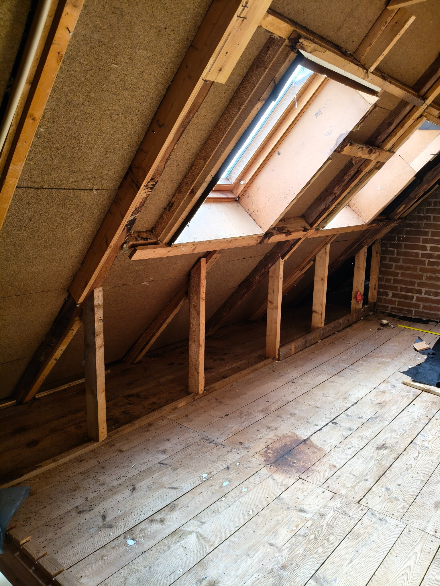

På bilderna ser ni reglar som går vertikalt från takstolarna ner till golvet. På dessa reglar har det tidigare suttit panel och bakom var det kattvind. Min plan är att riva bort golvet så att nedanvåningen blir öppen och får ljus från takfönsterna på bilden. Jag vill alltså riva bort hela golvet och då även reglarna. Kan jag göra det eller behövs reglarna som stödben här?
  • Vertikala reglar mellan golv och takfönster i ett vindsutrymme, del av en plan att riva golv och skapa ett öppet utrymme med ljus från fönster.
  • Vertikala reglar under snedtak med synliga takfönster, träväggar och ett plankgolv där panel tidigare suttit.

Stödbenen behövs. Det är därför man har lagt tid och pengar på att sätta dit dem.
Så här ser en sådan takstol ut och den kan man inte börja ändra i utan att göra en helt annan typ av takstol/takkonstruktion.
https://www.byggahus.se/sa-fungerar-en-takstol
Den sidan tar även upp vad man behöver göra om man vill öppna upp till nock.

Om du tittar på ts bild ser du att det inte är stödben. Det är reglar satta endast för att bära upp väggen som tidigare suttit där.

Prova att ta bort en, jag tycker det ser ut som att dom sitter löst, med enda uppgift att regla väggen du tog bort.
Ag undrar om tanken är att riva bort även "golvbjälkarna"? de måste definitivt vara kvar. Annars trycks ytterväggarna ut.
Stödbenen på bilden ser ju onekliogen ut att ha väldigt klen infästning. Men du bör nog inte ta bort dem utan att rådfråga en konstruktör.
Men vad är det för sorts takkonstruktion?
Man ser ju en hanbjälke.
Kan det vara så att en tidigare ägare flyttade på stödbenen när vinden inreddes?
Det ser väl rätt konstigt ut kring fönstren, avsågat högben men är avväxlingen av det korrekt gjord?
