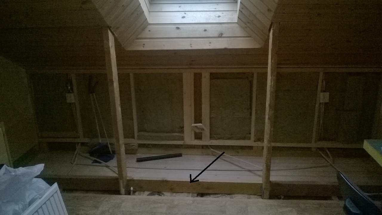

Jag håller på att renovera lite på övervåningen. En och en halv plans villa från -74.
Förra ägaren hade ägt huset sen det var nybyggt och hade gjort en upphöjning och några skåp i hallen på övervåningen som jag vill ta bort. Men under detta hittade jag en tvärsgående regel (45x95) som delvis är infälld i takstolarna. På båda sidor om hallen finns det rum. Där har man satt väggen där regel är.Den går tvärs takstolarna och vilar på golvbjälklaget.
Frågan är alltså: Kan jag ta bort denna regel, eller gör den någon nytta?
/Magnus

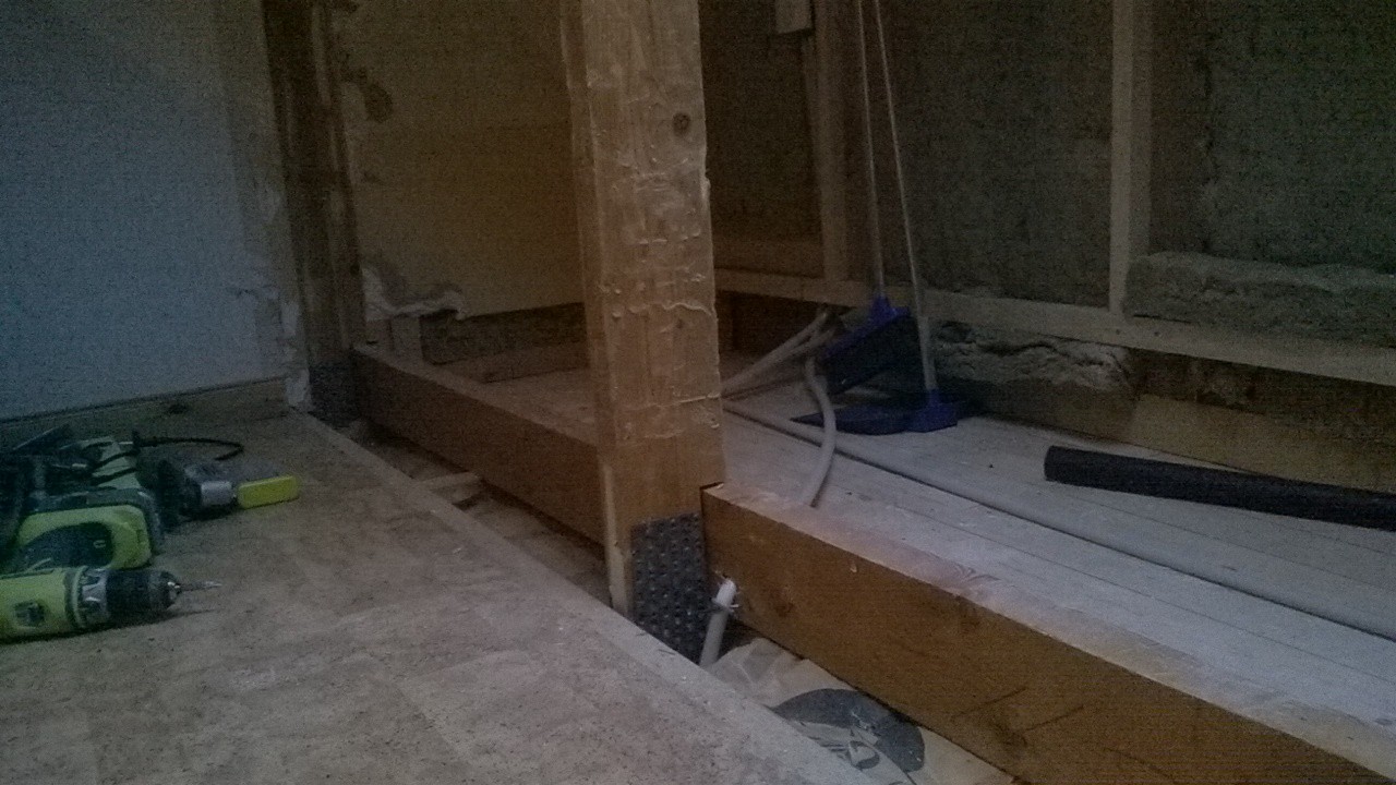

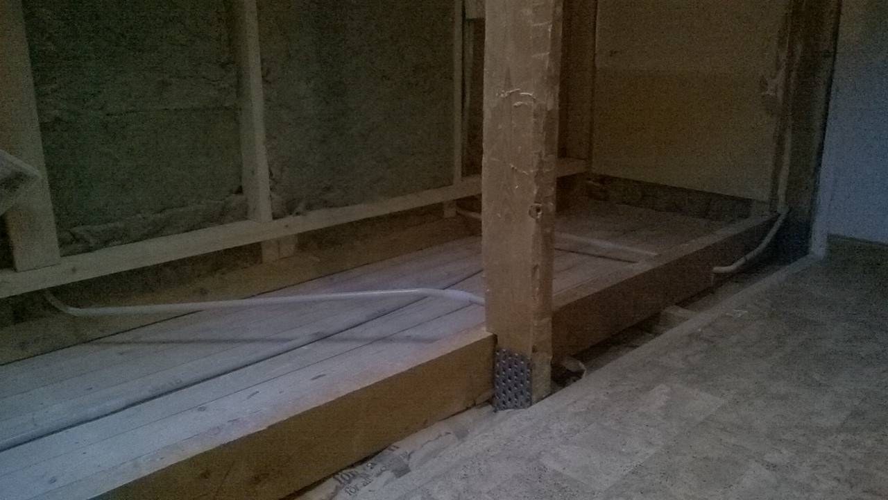

Den fyller säker sin funktion genom att fördela ut golvlasterna längs bjälklaget.

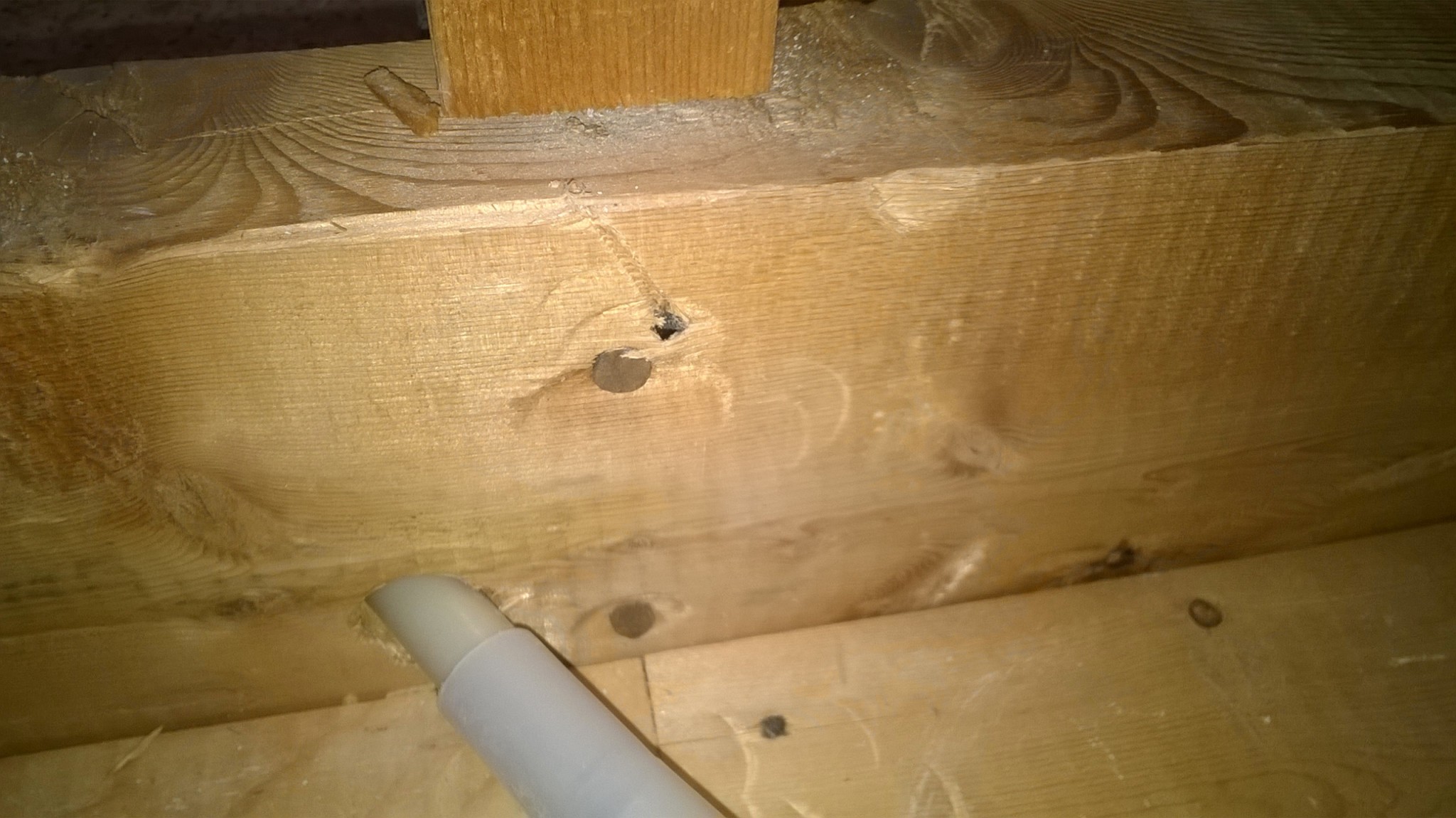

Hur är den infäst i takstolarnas underramar?
Med tanke på dimension och placering skulle inte jag våga ta bort den utan en ordentlig undersökning först.
Den är fäst med två stora spik i varje regel som går från golv till tak.
Det finns säkert motsvarande på andra sidan rummet, men där är det vägg hela vägen.
/Magnus
Det är en del av takstolskonstruktionen och fördelar som sagt lasten. Kallas följare.
Med andra ord så är det ingen bra ide att bara ta bort den...

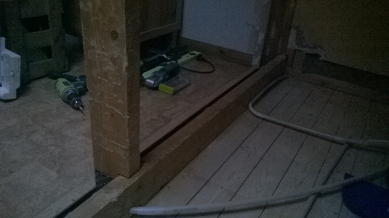

Finns det något bra sätt att gå runt detta? Som det är nu blir det ju en scen som sticker upp 95mm från golvet.
/Magnus
makervall skrev:
Den är fäst med två stora spik i varje regel som går från golv till tak...
Min fråga var hur den är fäst i takstolarnas underramar.
Alltså i golvbjälklagets horisontella delar, "golvbjälkarna".
De är inte fästa alls i dom vad jag kan se. Endast dessa två spikar vid varje regel som går upp mot taket.
/Magnus
