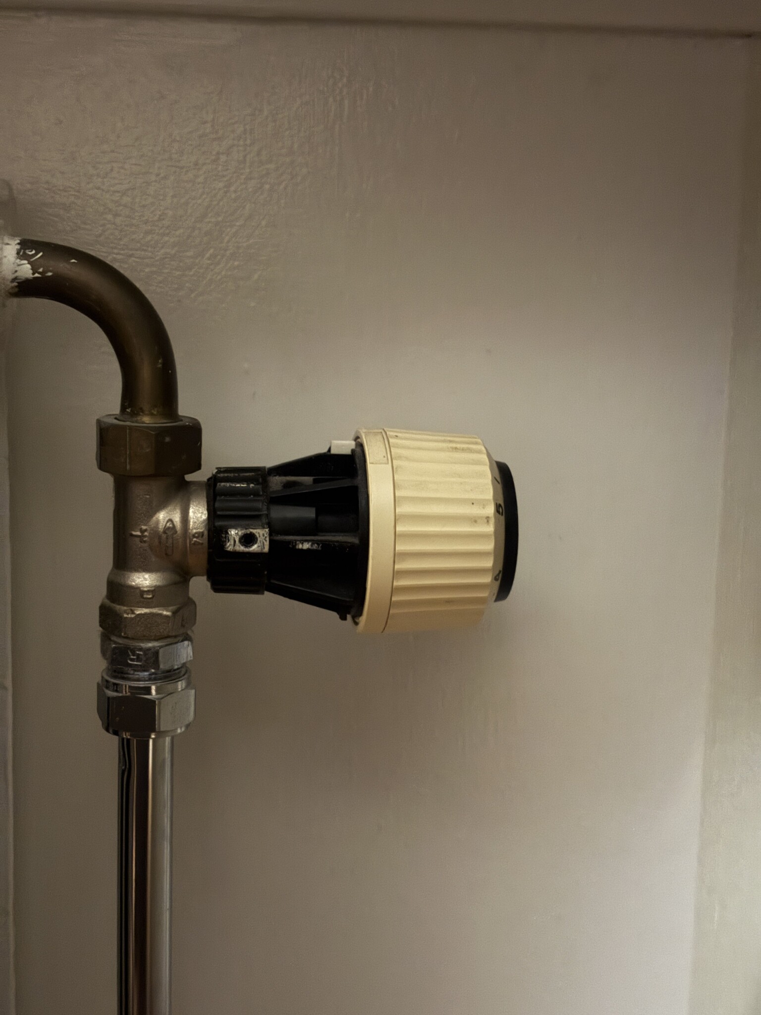

Sitter normalt en insexskruv där, eftersom det inte finns någon skruv så är det "bara" att dra termostaten rakt bakåt. Kan behöva vicka termostaten åt flera håll samtidigt som den dras bakåt.

Det satt en insexskruv där, kom på att jag kunde bildgoogla och 2 mm funkade toppen enligt sökresultatet 👌Demmpa skrev:
