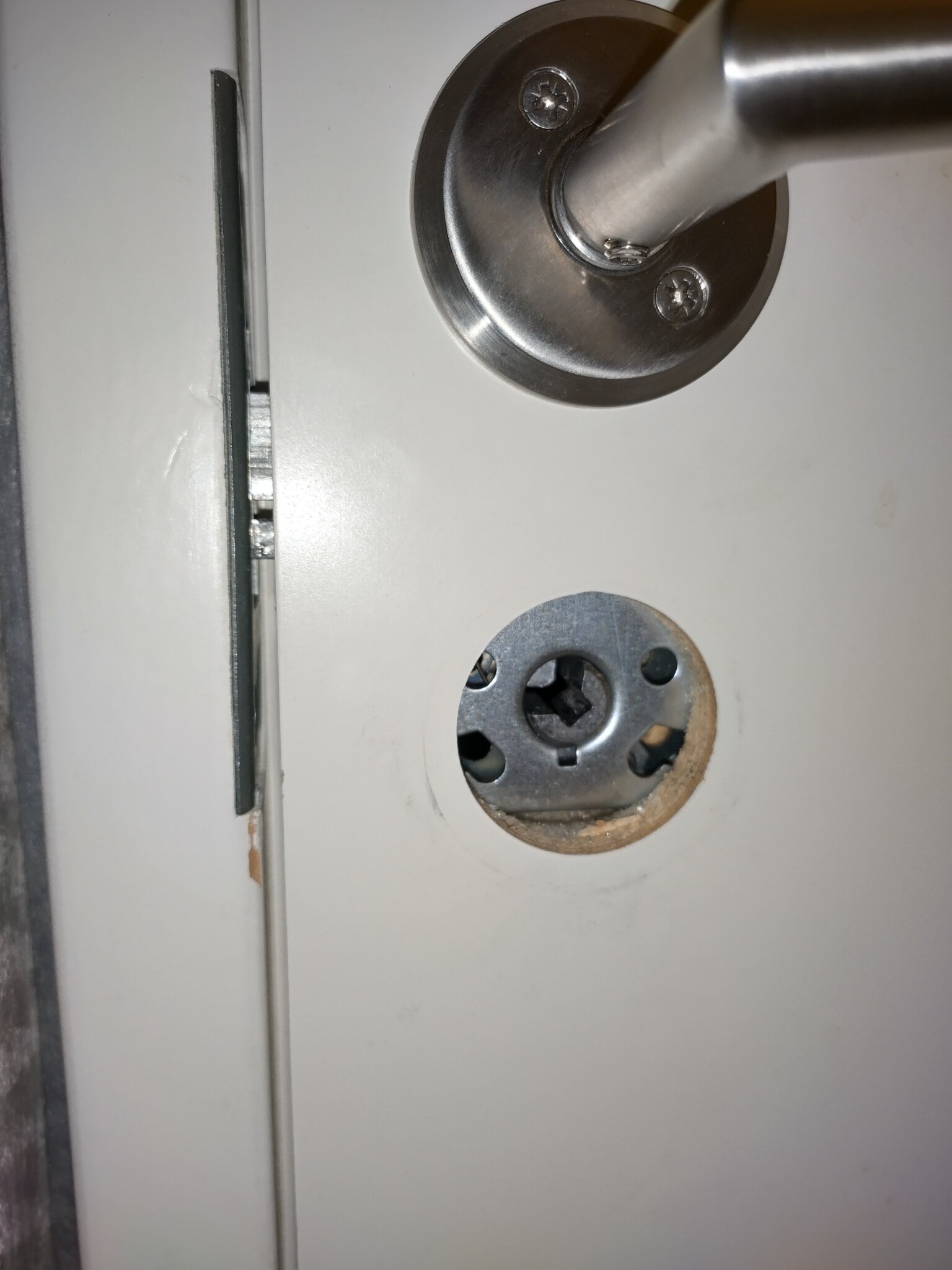

Skruvat bort det som går från låset på båda sidor, det går att vrida låset så det känns och låter rätt med den verkar ta tappat kontakten med själva låskolven.

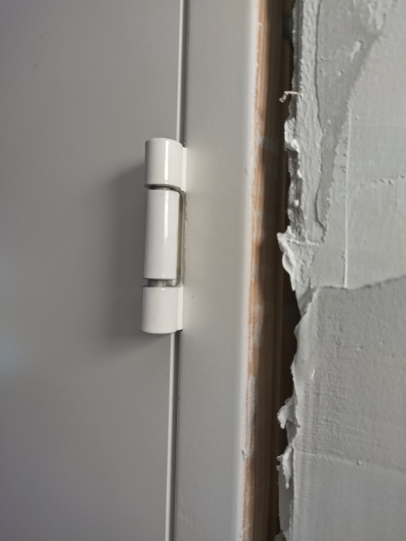

Tänkte se om det går att lossa på gångjärnen, häkta av dörren och sen ta itu med låset.

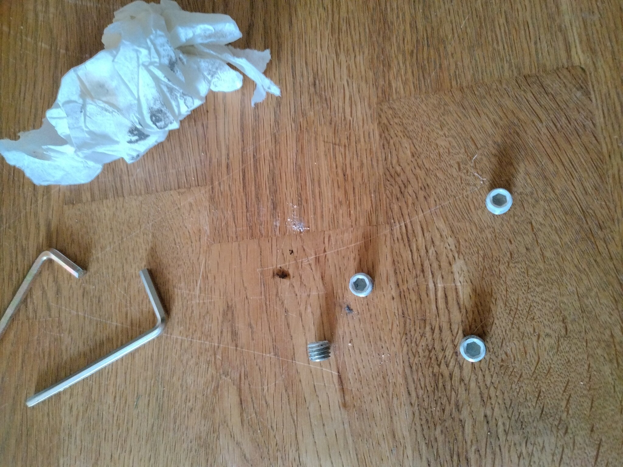

Skruvat ur fyra insexskruvar, en upptill och en nedtill i de två gångjärnen. Sen då? Läser om att slå ut sprintar. Går det på den typen av gångjärn? Knackat lite men vet inte om jag ska ta i eller inte?

  • Insexnycklar, fyra insexskruvar och en hopknycklad pappersbit på ett trägolv, relaterat till arbete med att fixa en dörrlåsning.
Tag ett dorn eller annat du har hemma och en hammare. Men du kanske får drämma till ordentligt
Tack, det är alltså den typen av gångjärn som det går att slå ut en sprint ur?
Då bankar jag igång, återkommer ⛏️💪👍

Det är mer av en tro än ett vetande byggt på att det sitter skruvar i var ände.
Ja, tänkte detsamma.
Brukar man slå uppifrån och ned eller tvärtom? Tänkte spontant att det är nedifrån och upp, ifall den är designad så att man kan släppa i den uppifrån utan att den ramlar rakt igenom tills man skruvat i skruvarna. Men kanske sitter så tight att det inte är en fråga, och kan kan ju alltid skruva i bottenskruven innan man sätter i sprinten...
Den rör sig mellan två ändlägen när jag bankar från respektive håll men sedan känns det som det tar helt stopp.

  • Närbild av en dörr med ett borttaget dörrhandtag, synlig rund öppning med metalldelar och en metallisk dörrkarm på vänster sida.

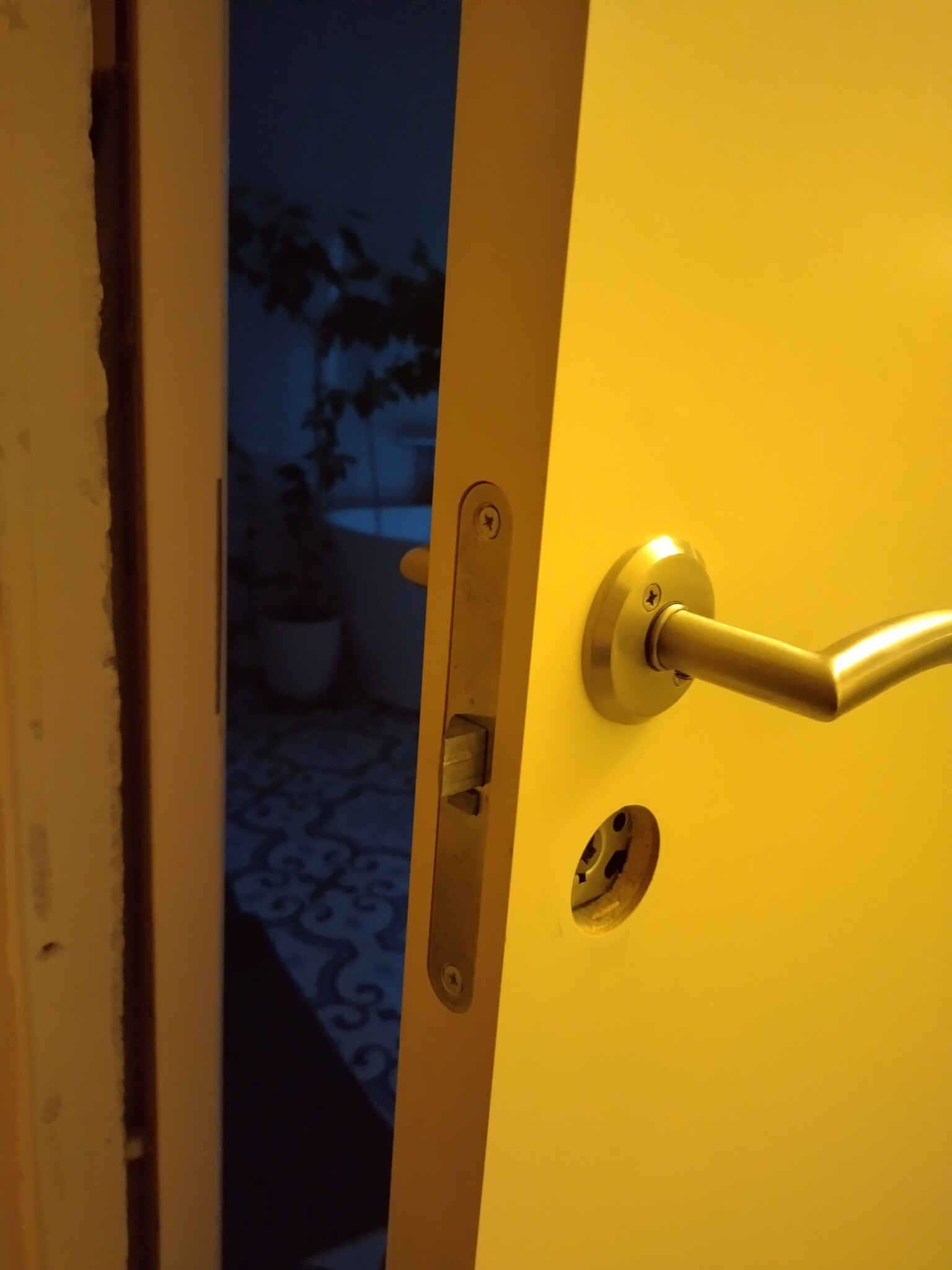

Hurra!
Stack in en skruvmejsel mot låskolven, höll emot hårt när jag låste, släppte när jag låste upp. Vann några mm per gång och plötsligt gick det att öppna :)
