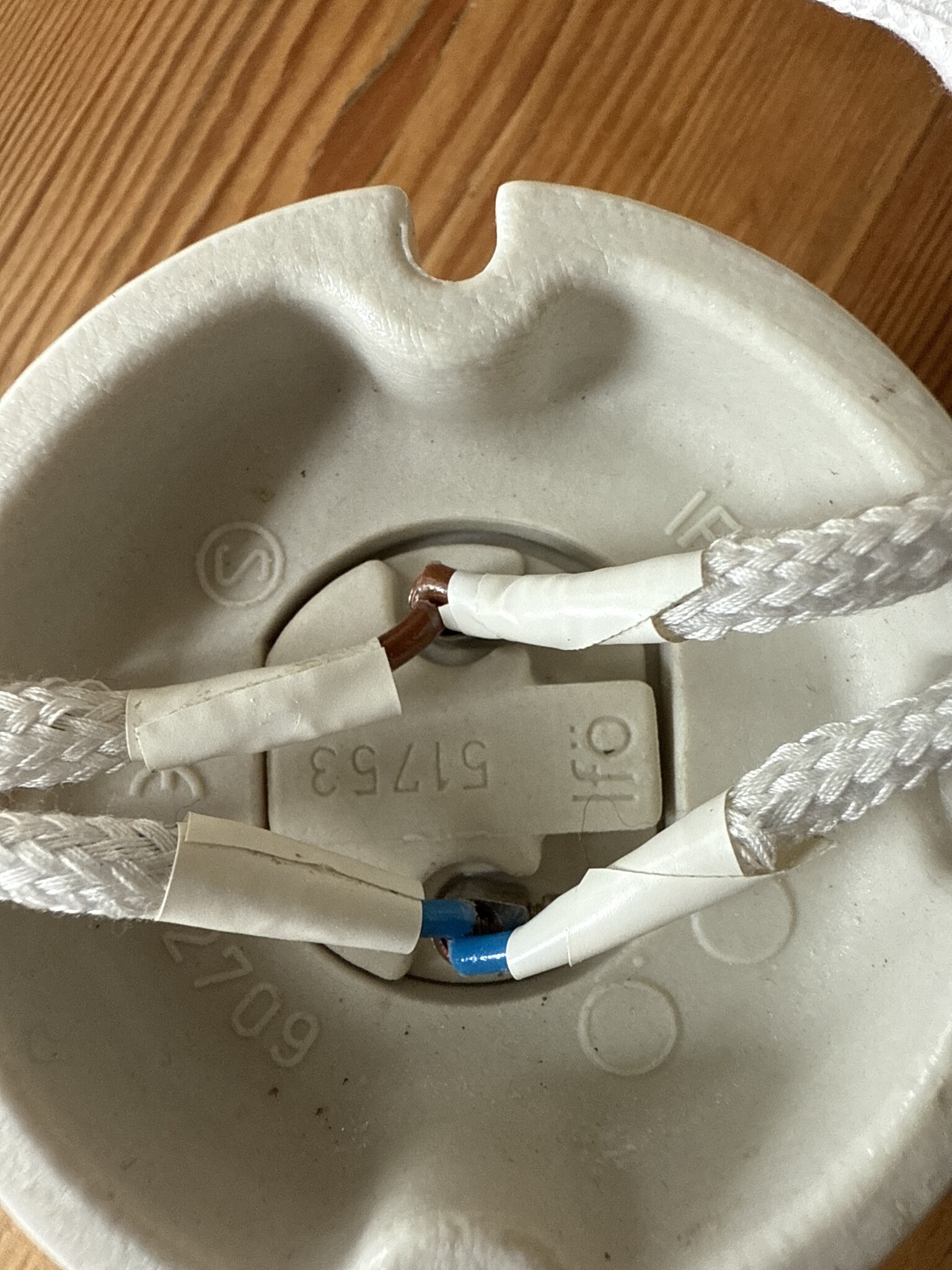

Ja om det går att få dem att sitta ordentligt i kopplingarna, prova att rycks relativt hårt.

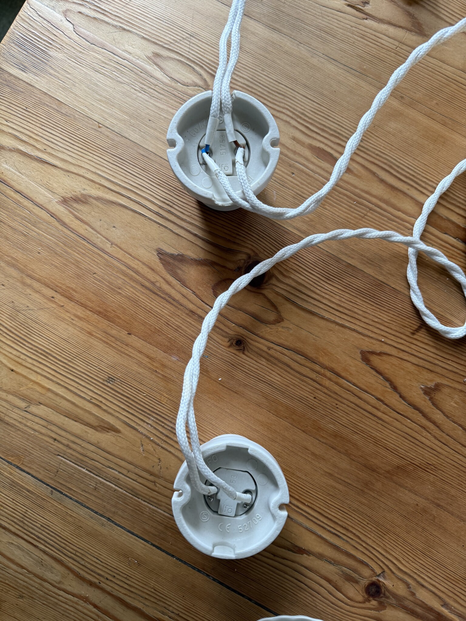

Detta sagt om själva vidarekopplingen. Men hur är det med installationen i övrigt,
Lamporna ser ut att vara avsedda för fast installation på en vägg eller i tak. Och kabeln du använder ser inte ut att vara avsedd för det.
Om kabeln skall gå löst måste det vara till en armatur med dragavlastning för kabeln. Om någon rycker i kabeln, så får det inte vara kopplingen som tar upp kraften. Har man en fast förlagd kabel som ex. klamras fast i underlaget behövs ingen dragavlastning, men kabeln på bilden ser inte ut att vara avsedd för fast förläggning.
Tack! Jag ska skruva fast de i taket och klamra fast kabeln i taket.H hempularen skrev:Ja om det går att få dem att sitta ordentligt i kopplingarna, prova att rycks relativt hårt.

Då är det väl "nästan" OK. Lite som att man klamrar fast en lampsladd istället för att ha den lös på golvet och snubbla över. Det har varit en del trådar om det här på byggahus. Det är väldigt strikt formellt egentligen inte tillåtet att klamra fast en sladd av en typ som är avsedd som lös anslutningskabel. Men det är väl ingen som lyckats komma fram med någon förklaring på hur det skulle kunna vara farligt. Mer än att det är i strid med tillverkarens anvisningar om hur kabeln får användas.
Och det tillverkas och säljs en del kabelklammers med en form för ex. ovala lampsladdar, som egentligen inte får klamras.
Men fundera på hur det ser ut, kabeltypen kan vara väldigt svår att klamra så det blir snyggt.
