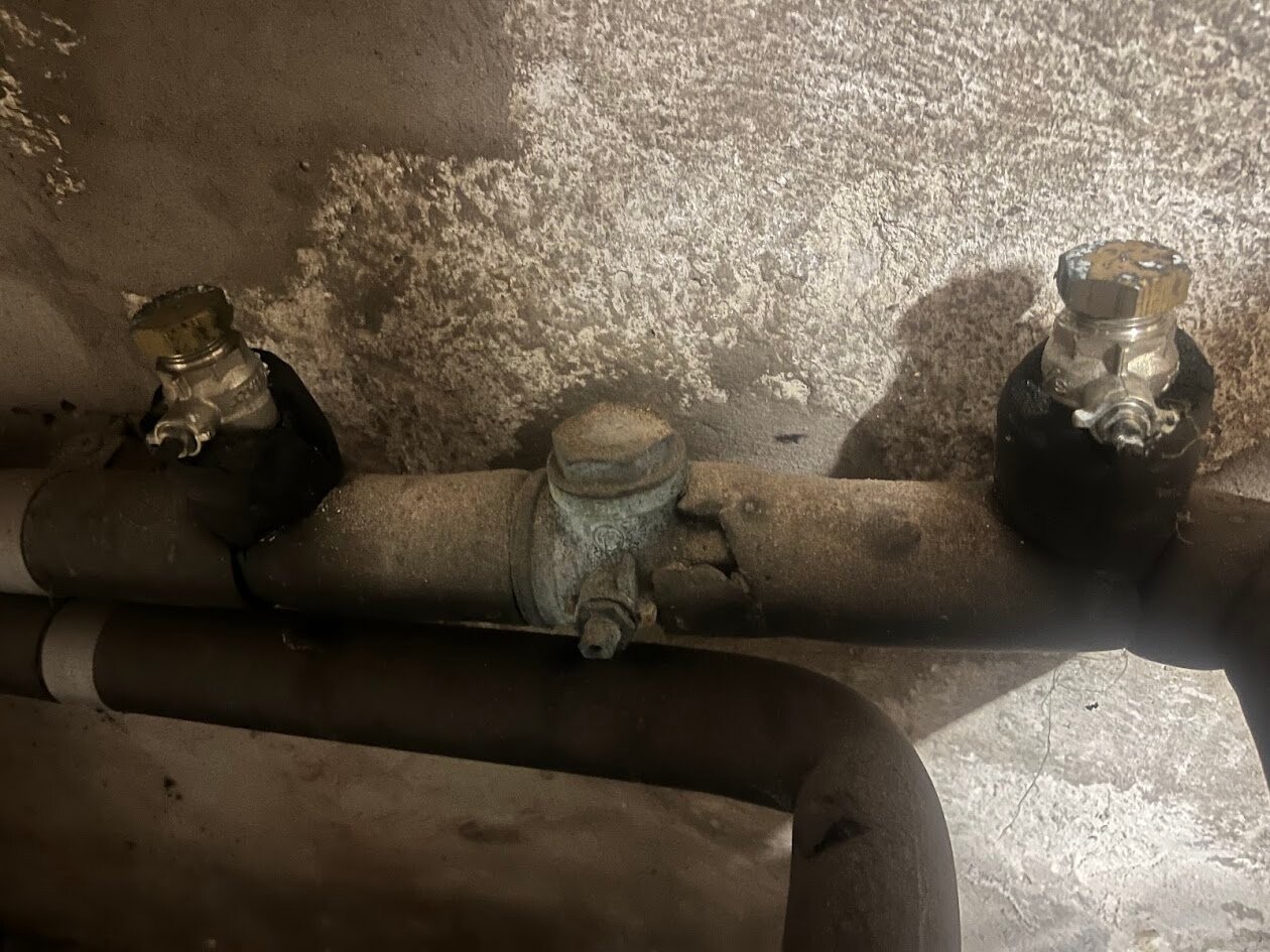

Har fått lågtryck på Brineslingan hos mig och misstänker att det kan vara smuts i filtret. Vad jag vet är det inte gjort på över 11 år så då kan det kanske vara läge.
Någon som kan förklara för mig hur man skall göra.

Är du säker på att det är dessa på bilden som filter finns i
Ser ut som 2 påfyliningsventiler och 1 avstängningsventil för påfyllning av brine.
Är den inte rörd på så många år, så går det nog inte att röra axeln. I åtanke hur den ser ut. Men du kan prova att röra den med en polygrip eller rörtång. Rör den sig inte så dra inte för hårt, då kan den gå sönder invertes och byte måste till. Stängs med vredet/axeln och kocket öppnas. Öppnar du nu sprutar det KB.
Kan du öka farten på pumpen, så prova med det först.
Skruvas de 2 30-skruvarna ner för att stänga flödet?
