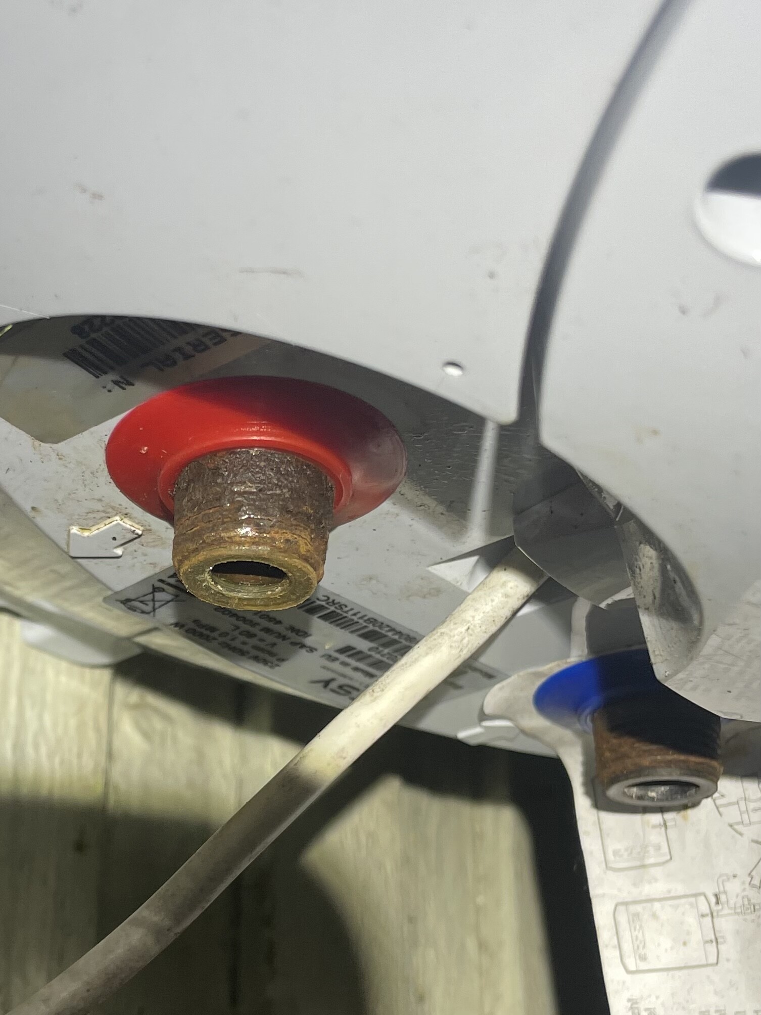

Har en liten stuga på tomten där vvb sitter monterad i ett förråd på utsidan. Slangarna har varit frånkopplade ett par år då den inte använts. Dessvärre har gängorna rostat så mycket att jag inte kan skruva på slangen till varmvattnet igen. Ser inte ut som något man byter hursomhelst? Finns gängverktyg i den dimensionen, och skulle det funka? Standarddimension?

Står säkert i manualen. Eller så mäter du yttermåttet och kikar här.
https://www.rinkabyror.se/sida/hjalp/storleksguide/
Rörgäng är ju standard, tror man benämner det som G20 t.ex. jag har lånat verktyg på jobbet för att renovera rörgängor, de jag hittat på nätet har nästan kostat lika mycket som en halv budget vvb.
Jag tror vi har bsp gängor på rör här i Sverige, men jag är inte hundra säker...

Blir inte klok på vad jag ska ha för något. Om det är en 1/2” som verkar vara standard. Är det här rätt pryl då? Rätt dyrt, men billigare än ny vvb. Om det nu funkar…
