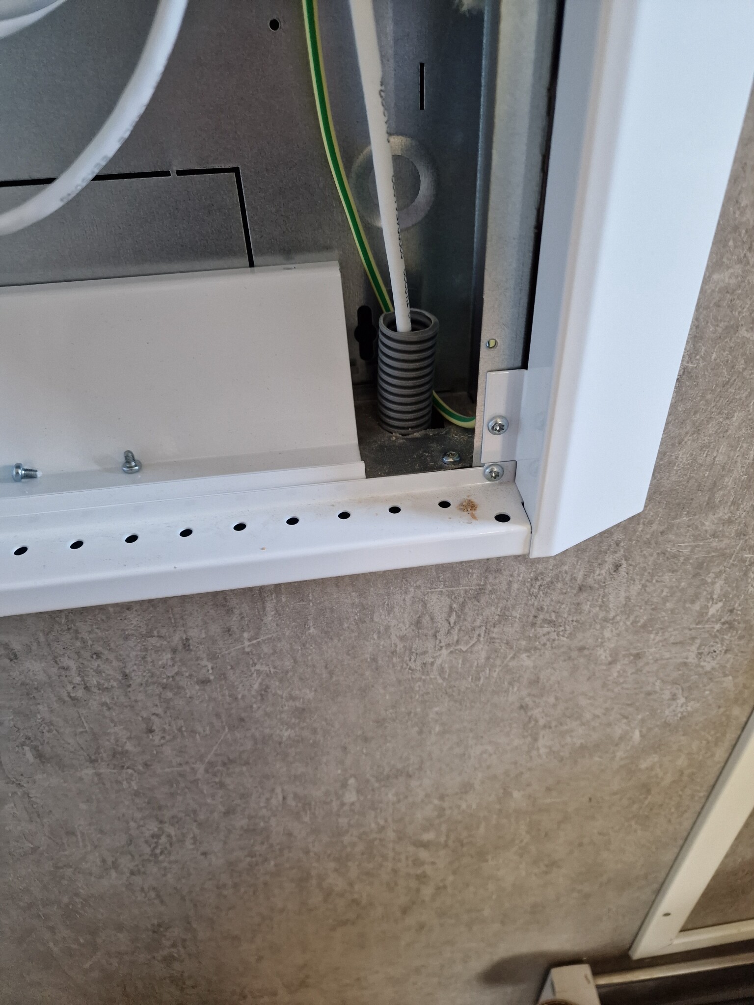

En liten uppdatering:
Nu har jag dragit en C6 U/UTP "outdoor" (PE) kabel från teknikrummet till fasadmätarskåpet på mitt hus, cirka 23 meter. Från fasadmätarskåpet går det redan en kabel till patchpanelen inne i huset. Det är en sträcka på kanske 4 meter. Som jag ser det har jag två alternativ nu
1. Skarva de två kablarna i fasadmätarskåpet med ett RJ45-skarvdon.
2. Skarva de två kablarna i fasadmätarskåpet utan ett RJ45-skarvdon. Känns svårt/omöjligt?
3. Dra den nya kabeln hela vägen in till patchpanelen och ta bort den existerande kabeln. Dock är PE-mantlad kabel extremt brandfarlig och bör inte användas inomhus.
Jag lutar åt alternativ 1 för det verkar lättast. Hur hade ni gjort?

Är lite sen till denna tråden men jag har fått exakt denna förfrågan av en kund som ville blanda datakabel i ett rör med FK.
Jag gjorde lite efterforskningar och det som gäller är att det är tillåtet att blanda signal och starkström i samma rör under förutsättning att BÅDA kablarna är isolerade till den högs förekommande spänningen. Jag gick igenom ett otaligt antal datablad på olika typer av cat6 kabel, men jag kunde inte hitta en enda där manteln på en cat6 var isolerad för högre spänningar.
Så om inte någon har identifierat en typ av datakabel som faktiskt klarar detta så är installationen som denna tråden handlar om inte tillåten.
Beklagar
